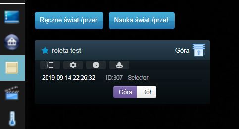

@fb_-piotrbrykowski jak chcesz jeden przełącznik w domoticz do tego swojego układu to dodaj sobie selektor ( przełącznik wyboru)
może strzałek nie będzie ale może wyglądać tak

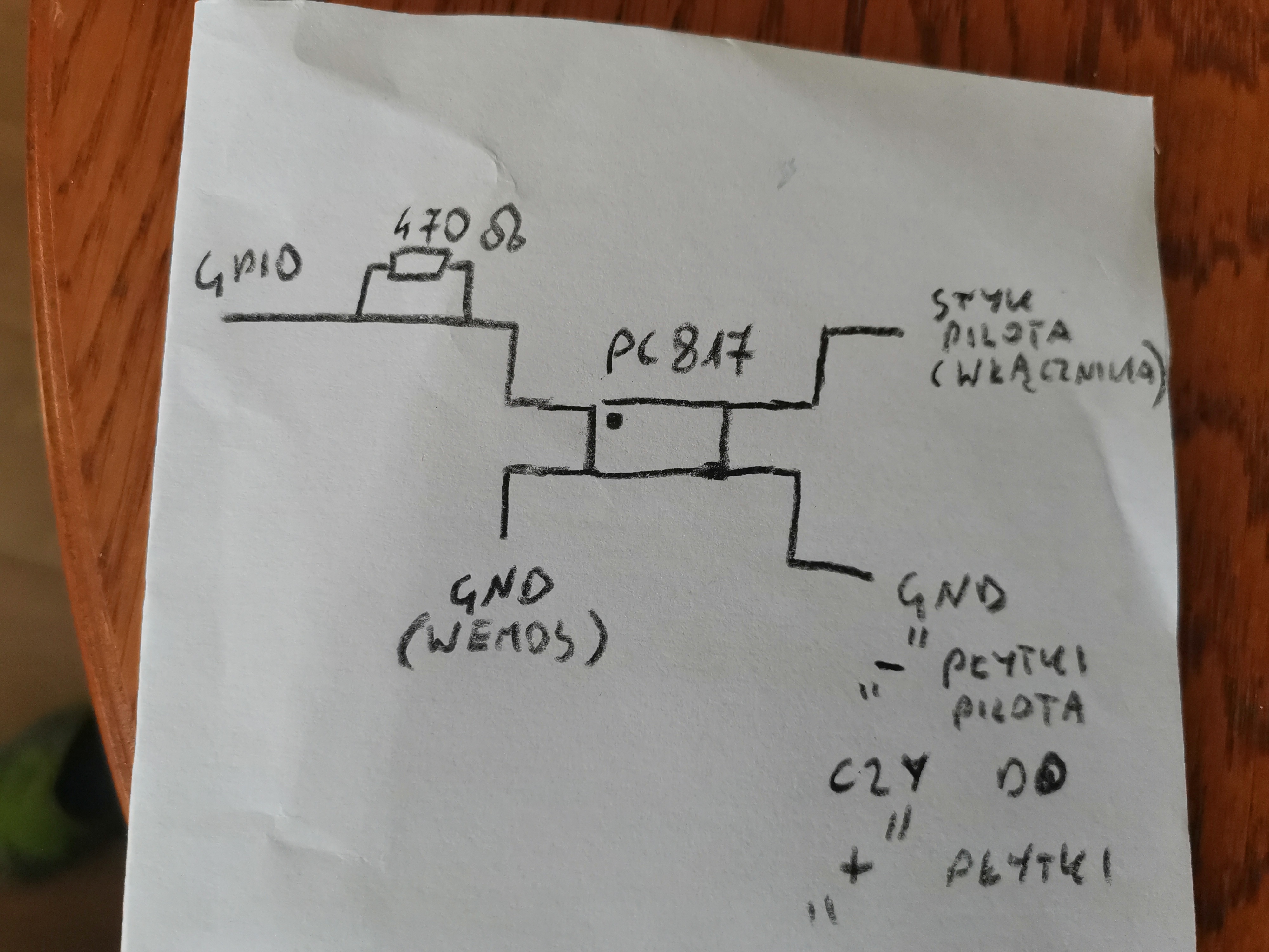

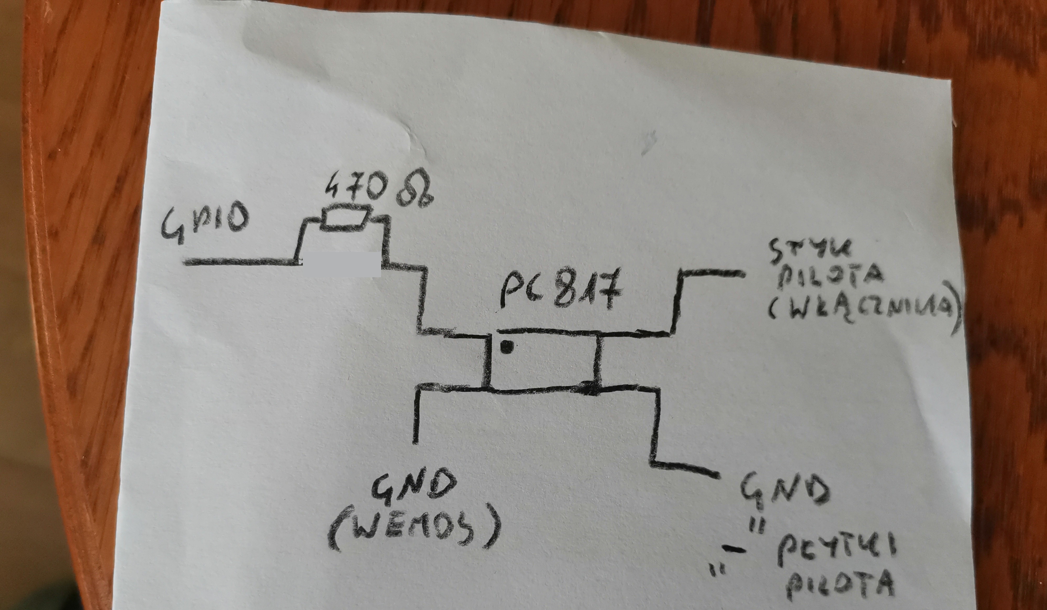

dzieki za odp i pomoc
sugerujac sie wczesniejszym postem kupilem tez pc817 i rezystory 470tylko do konca nie wiem jak to podlaczyc czy tak jak jest na zdieciu dodam ze pilot zasilany jest dwiema bateriami cr2032 w sumie jest to 6v i przyciski zwieraja do miniusa
Super na stole działa będę zabierał się za lutowanie... A mam jeszcze pytanie odnośnie pc817 one działają jak przekaźniki? Czy one się jakoś przegrzewaja czy cos bo jak na stole poklikalem parę razy pod rząd to przestawalo działać myślałem że się uszkodził i brałem następny okazywało się że nowy działa więc raz Jeszcze poprzedni i też działa hmmm
Dzieki za pomoc
Jak widać na twoich fotkach ustawiłeś podtrzymanie na GPIO na 0,2 sek , ustaw 0,5 i nie powinno już być problemu.
Transopotor w dużym uproszczeniu działa tak z jednej strony jest LED z drugiej fototranzystor jak dioda led się zaświeci to tranzystor przechodzi w stan nasycenia ( zwiera emiter z kolektorem ) . Jak nie obciąży się tranzystora zbyt dużym prądem lub nie poda zbyt wysokiego napięcia to raczej trudno jest go uszkodzić.
