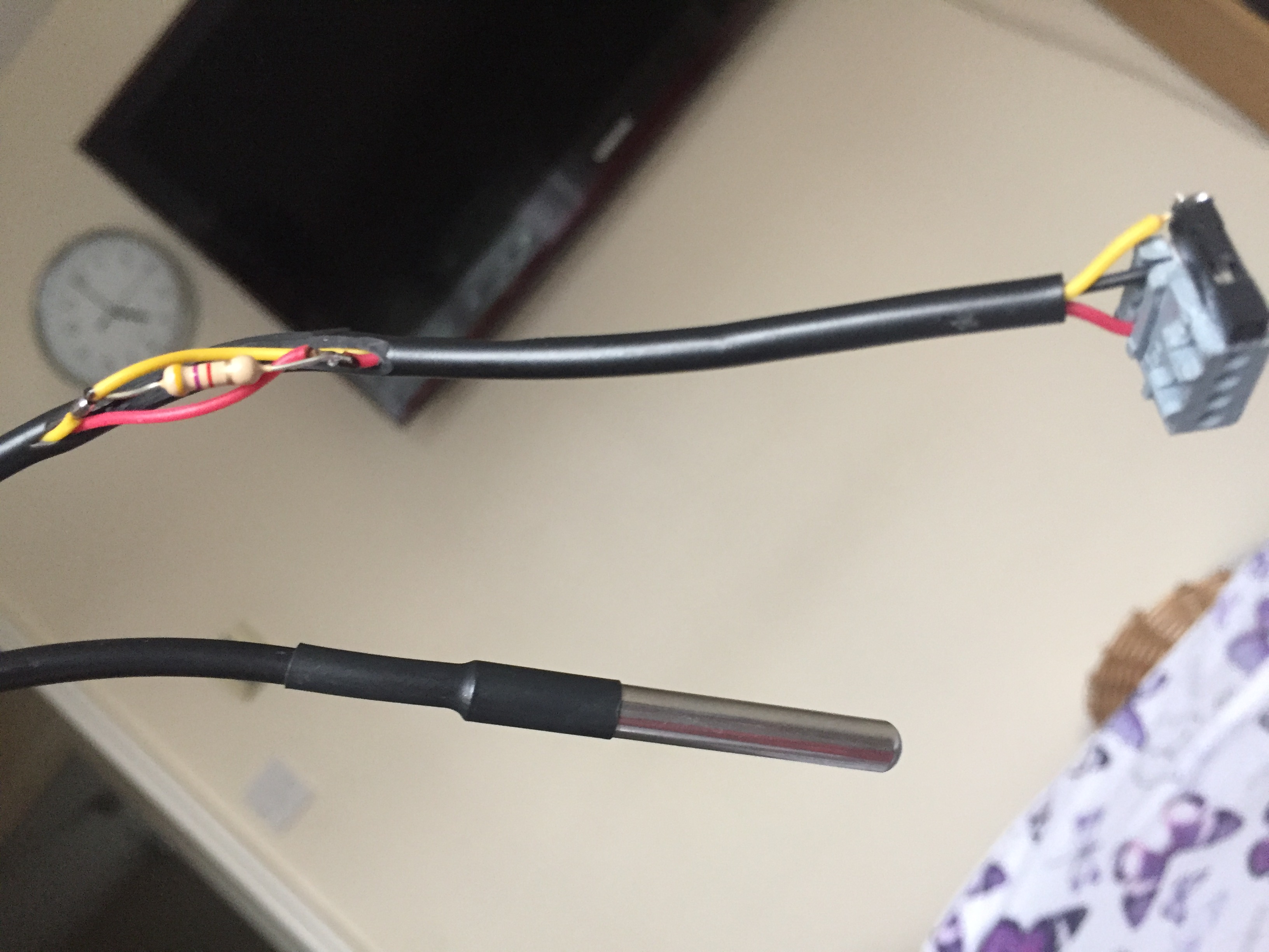

A to moje czujniki
C6AF3708 77DA 4C50 91AF F87A0F7A5981
