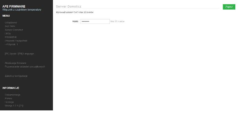

Raczej bez tego się nie obejdzie , dziś miałem trochę więcej czasu i pomęczyłem ten soft .
Wgrałem do dwóch ESP8266 - 12  jeden nodemcu V3 i  drugi taki mój ulubieniec Yunshan i do jednego sonoffa sprawdzonego w boju przez dobre 7 miesięcy.
Na wszystkich były krzaczki  najczęściej przy konfigu Domoticza i WIFI załączam zrzut , ale na siłę  udało skonfigurować.
Przechwytywanie1
KOnfigurowałeś robiąc z niego hotSpot przez http://192.168.5.1 czy przez WiFi? jeśli przez HotSpot to takie sytuacje się dzieją w każdej mojej wersji soft. jesli przez WiFi Router to źle.Daj znać
To nie do końca dobry ze mnie tester 🙂 Przez WIFI to te moduły tzn jeden sonoff i mój ulubieniec z ESP-12 na pokładzie pracują jak na moim filmiku z ciekawym podkładem muzycznym.
Myślałem, że z poziomu hotSpota też powinny tak pracować, bo pierwszy sonoff , który do dziś jest w trybie testowym a miał już "robić" z kolektorem nie krzaczył w trybie hotSpot.
Ech człowiek się uczy całe życie
na hotSpocie tez powinno działać dobrze - ale nie działa - nie potrafię tego problemu rozwiązać tzn dlaczego przez WiFi konfiguracja chodzi a przez HotSpot ucina strony. zauwazyłem ze lepiej chodzi przez hotSpot przez IE a na chromie gorzej - bede kiedyś musiał przerobić tę konfigurację. - mam pomysł, ale brakuje mi trochę czasu
Daj mi jeszcze chwilę jutro wgram ten soft do tego sonoff 4ch pro , skonfiguruję tylko wifi z poziomu hotSpota , a resztę po WIFI jak będzie ok to dam znać i wrzucisz ten soft do oficjalnego. Ok?

Firmware 1.2.2 przy konfiguracji z poziomu hotSpota przy modułach wemos , esp12 i sonoff w starszej wersji zachowuje się poprawnie , krzaczy bardzo sporadycznie. Z nowymi modułami sonoff wer 1.1 niestety krzaczy znacznie bardziej. Po WIFI wszystkie moduły można konfigurować bez problemu. Co do współpracy z domoticzem  i obsługa termometru , to ja nie mam zastrzeżeń.
