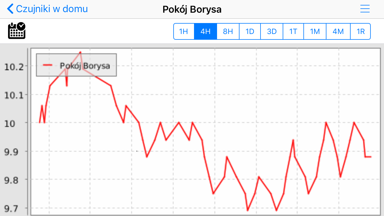

mi się wydaje, że termostat to załatwi. Problem jaki widzę z wł / wył przy zero stopni - osobnej funkcjonalności - to że temperatura mierzona przez czujniki waha się w zakresie.
I o ile to nie będzie problem przy gwałtownych spadkach temperatury, to przy wolnych spadkach lub temperaturach w okolicy zero może przekaźnik w urządzeniu być nadmiernie włączany / wyłączany bo temperatura będzie skakać np. w zakresie -0.2 st do 0.2 st.
dla zobrazowania pokazuję jak waha się temperatura z jednego z moich czujników - zakres jest 0.5 stopnia
wg mnie zęby to płynnie działało to znaczy przekaźnik nie był nadmiernie włączany / wyłączany to powinna być ustawiany zakres włączenia / wyłączenia np.
- wyłącz jeśli temp. spadnie poniżej 0st włącz ponownie jak wzrośnie do 1st lub nawet 2st (w zależności od dokładności czujnika)
