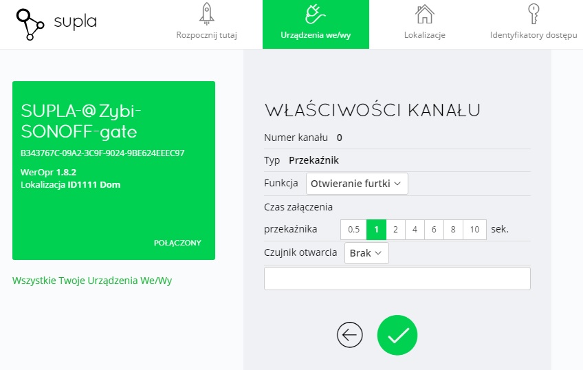

zainstalowalem teraz takie oprogramowanie Supla Brama, które działa tak, że można ustawić czas z zakresu 0.5 sek do 10sek
z telefonu włącza się ON i po ustawionym czasie wyłącza do OFF

Pobrane z projektu supla:  https://github.com/SUPLA/ESP8266/tree/master/sonoff
nie jest dostępne do ściągniecia z  https://www.supla.org/pl/downlo
Mój sterownik do bramy potrzebuje dostawać impulsy, które sterują nim w taki sposób
- włącza silnik w prawo - wyłącza - włącza silnik w lewo - wyłącza - i tak w kółko za każdym impulsem.
