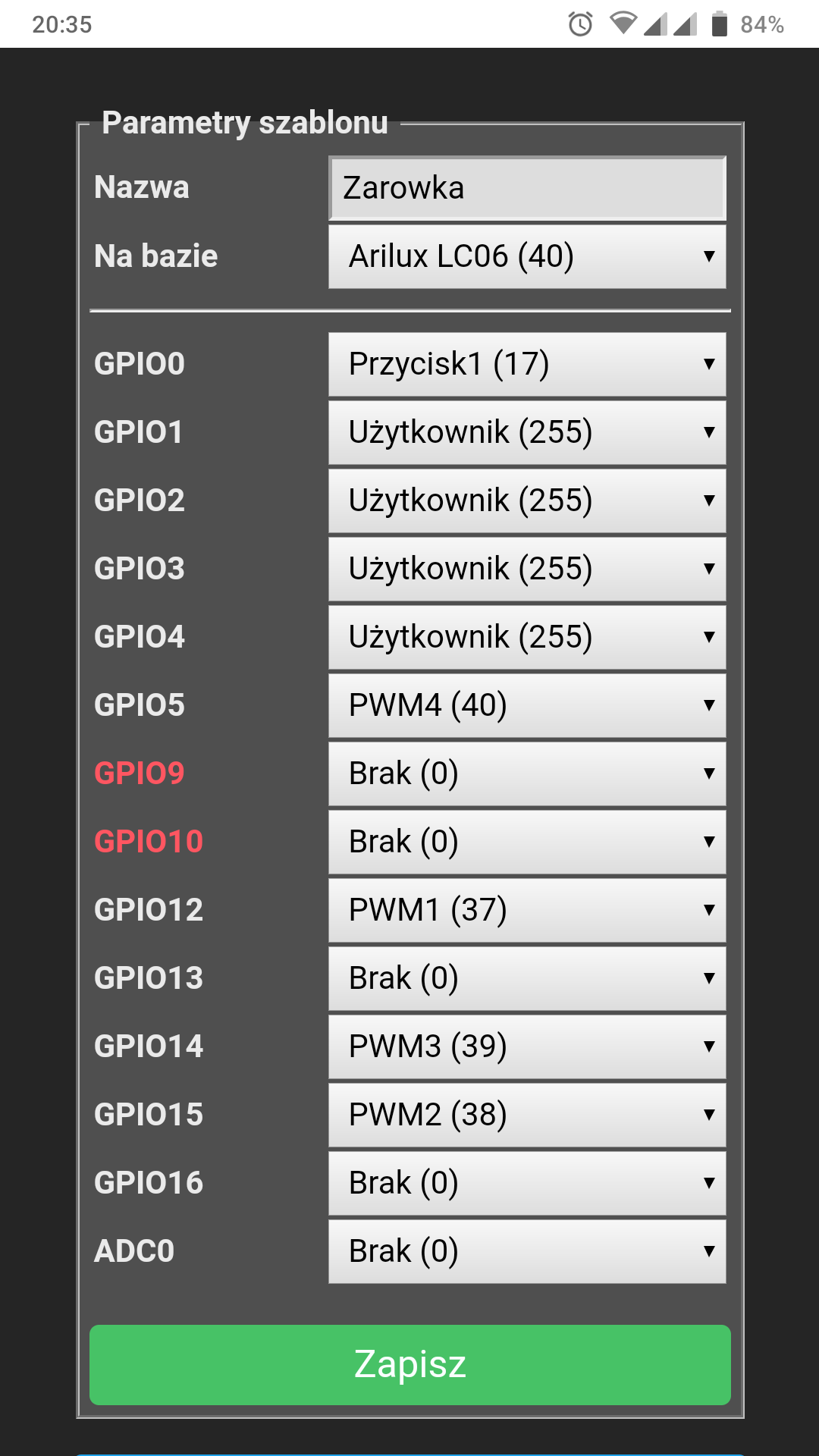

Tak wkleję dla potomnych :
{"NAME":"Hykker RBGW 9W","GPIO":[0,0,0,0,0,40,0,0,37,0,39,38,0],"FLAG":0,"BASE":18}
GPIO # Component
GPIO00 None
GPIO01 None
GPIO02 None
GPIO03 None
GPIO04 None
GPIO05 PWM4
GPIO09 None
GPIO10 None
GPIO12 PWM1
GPIO13 None
GPIO14 PWM3
GPIO15 PWM2
GPIO16 None
FLAG None
Dodane : 02/01/2020 1:46 pm

Wgrałem Tasmote 8.1.0 i ... edytowałem template Arilux LC06 i jest spoko. Cieszy 😉
Dodałem w Domoticzu przełącznik RGBW jego IDX  wpisałem w Tasmocie w  polu IDX 1 ...
W aplikacji Hykker było sterowanie ciepłem świata białego  ale tego poszukam .
Co prawda nie wiem do czego mi ona potrzebna ale działa 😉
Może komuś się przyda.
 Screenshot 20200102 203510 Chrome
