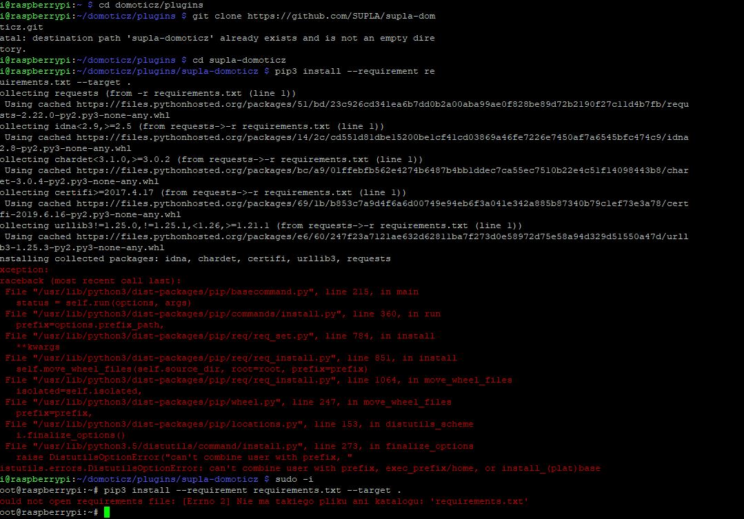

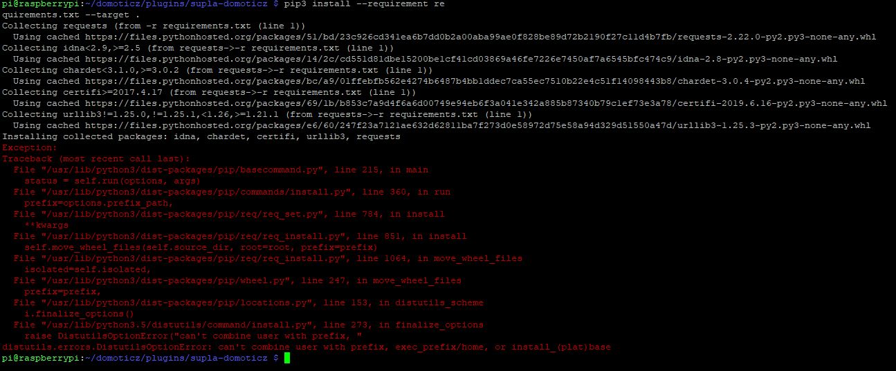

@isom wszystko sie instaluje, tylko po wpisaniu ostatniego wiersza i potwierdzeniu cos sie sypie w instalacji i tekst zmienia się na czerwony, załączam screen. BIblioteki mam zaktualizowane.

@arek156 o tym właśnie pisałem , nie przechodzą certyfikaty . Jak nie masz konta root z hasłem to z poziomu terminala
sudo  -i
Przejdziesz na poziom roota i dopiero
pip3 install --requirement requirements.txt --target .
Powinno przejść bez tych czerwonych tekstów
Potem restart całej maliny i powinno działać
Dodane : 04/08/2019 7:50 pm
(@arek156)
Wpisów: 24
Niestety nie działa, wywala błąd że nie można odnaleźć pliku, mimo iż znajduje się w folderze plugins/supla
 screen rpi2
Dodane : 04/08/2019 8:40 pm
@arek156 zerknij na to co robisz , z poziomu usera prawidłowo przechodzisz do katalogu domoticz/plugins/ supla -domoticz , natomiast po przelogowaniu na roota już tego brakuje .
Musisz z poziomu roota przejść do tego samego miejsca czyli domoticz/plugins/ supla-domoticz i dopiero wykonać tą komendę
mam to rozpisać komenda po komendzie czy już wiesz gdzie popełniasz błąd ?
Dodane : 04/08/2019 8:59 pm
