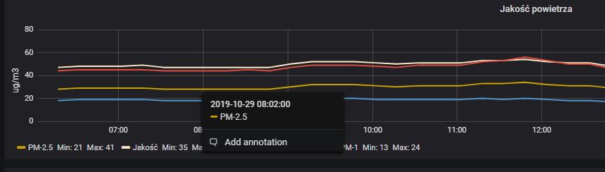

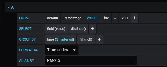

Jest jakiś limit wysyłanych danych z domoticza do influxa?
mam ustawione 13 eksportów w tym 4 z czujnika Airly, niestety mimo iż jest historia dla stężenia % pyłów PM2,5 i wyświetla mi te dane to nie ma ich w grafanie. Z danymi PM10, temp, wilgotnością, ciśnieniem i td nie mam problemów.
Jak zmienię target type na "Direc" nic się nie zmienia.
Dodane : 28/10/2019 11:52 pm

@krasus nic mi o limitach nie wiadomo , spróbuj dodać to PM 2.5 po IDX zamiast nazwy , bo tam chyba kropka musi być a nie przecinek między 2 a 5
 PM 2.5
Dodane : 29/10/2019 12:07 am

Wpisów: 14
zmieniłem nazwę na urządzenia:
zmieniłem w eksporcie do bazy:
w grafnie nadal nie widać ani po nawie ani po idx. Jak po prostu wpiszę idxa to mam no data.
Co ciekawe w terminelu w bazie również nie ma danych z tego idxa
show series
key
Rozwiązane. Musiałem zmienić na 25 (nie eksportuje jeśli w nazwie był "," lub ".").
Dodane : 29/10/2019 12:33 am

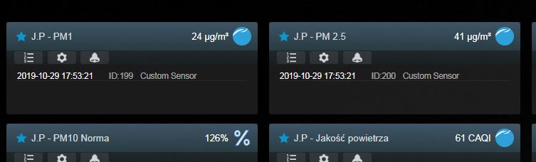

Wpisów: 5323
@krasus fajnie że sobie poradziłeś, ale trochę to dziwne, że musiałeś zmienić na 25 zobacz jak ja mam u siebie
J.P
J.P 2
 J.P 3
Dodane : 29/10/2019 7:06 pm
