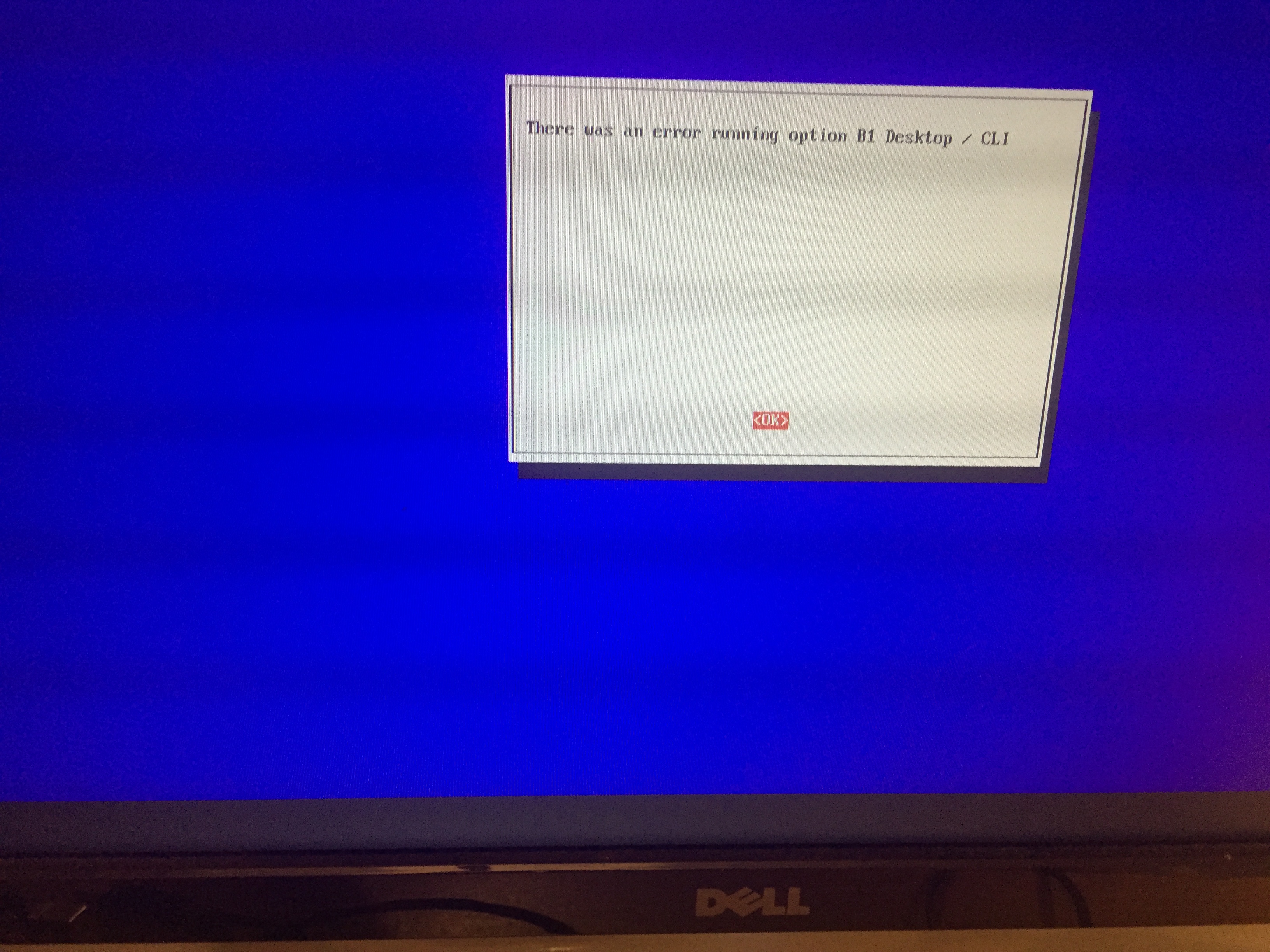

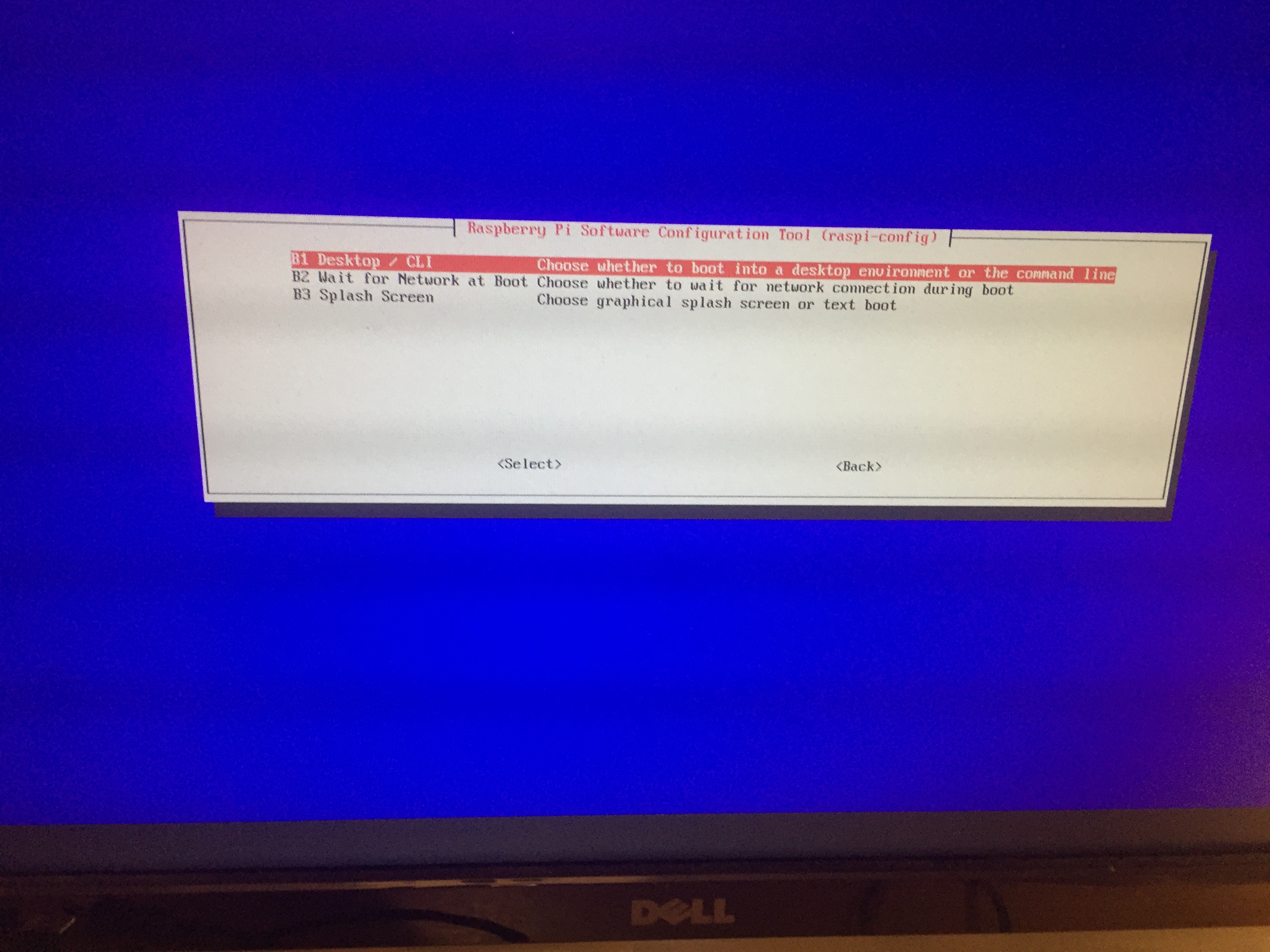

A powiedzcie mi dlaczego taka wersje wybraliscie? Dla mnie to nie takie latwe. Wolalbym jak to jest w pelnej wersji.
Nie jestem za tak zaawansowany w linuksie a ucze sie powoli.
Dodane : 03/03/2019 10:54 pm
Wpisów: 5323
@krzysztofch taka wersja pozbawiona jest niepotrzebnych śmieci , które wpływają na stabilność całego systemu, ale w czym masz problem ? masz opis jak doinstalować GUI czyli cześć graficzną , robisz komenda po komendzie i tyle ( poprzednia strona mój wpis)

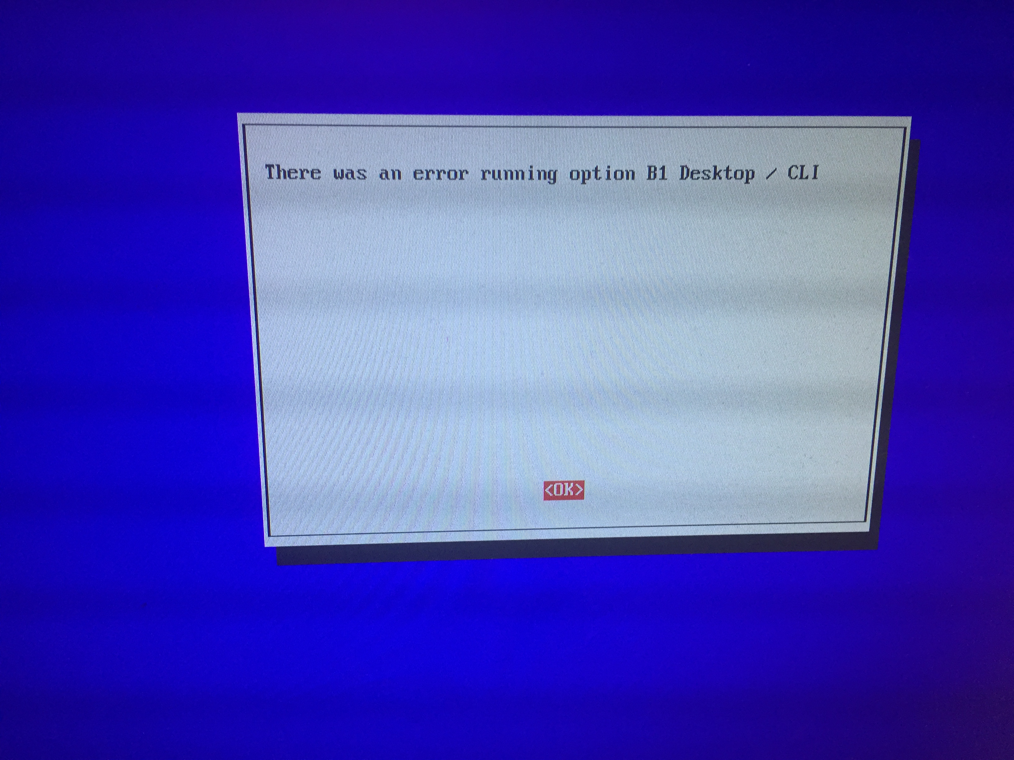

(@krzysztofch)
Wpisów: 488
To patrz co dalej
Dodane : 03/03/2019 11:05 pm
Wpisów: 5323
To mój błąd, skopiuj komendy jeszcze raz ! Poprawiłem to

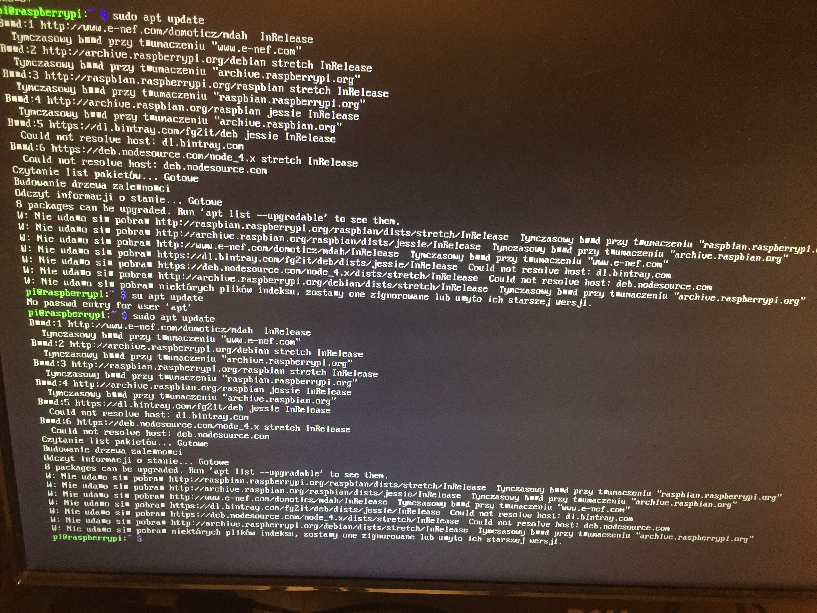

(@krzysztofch)
Wpisów: 488

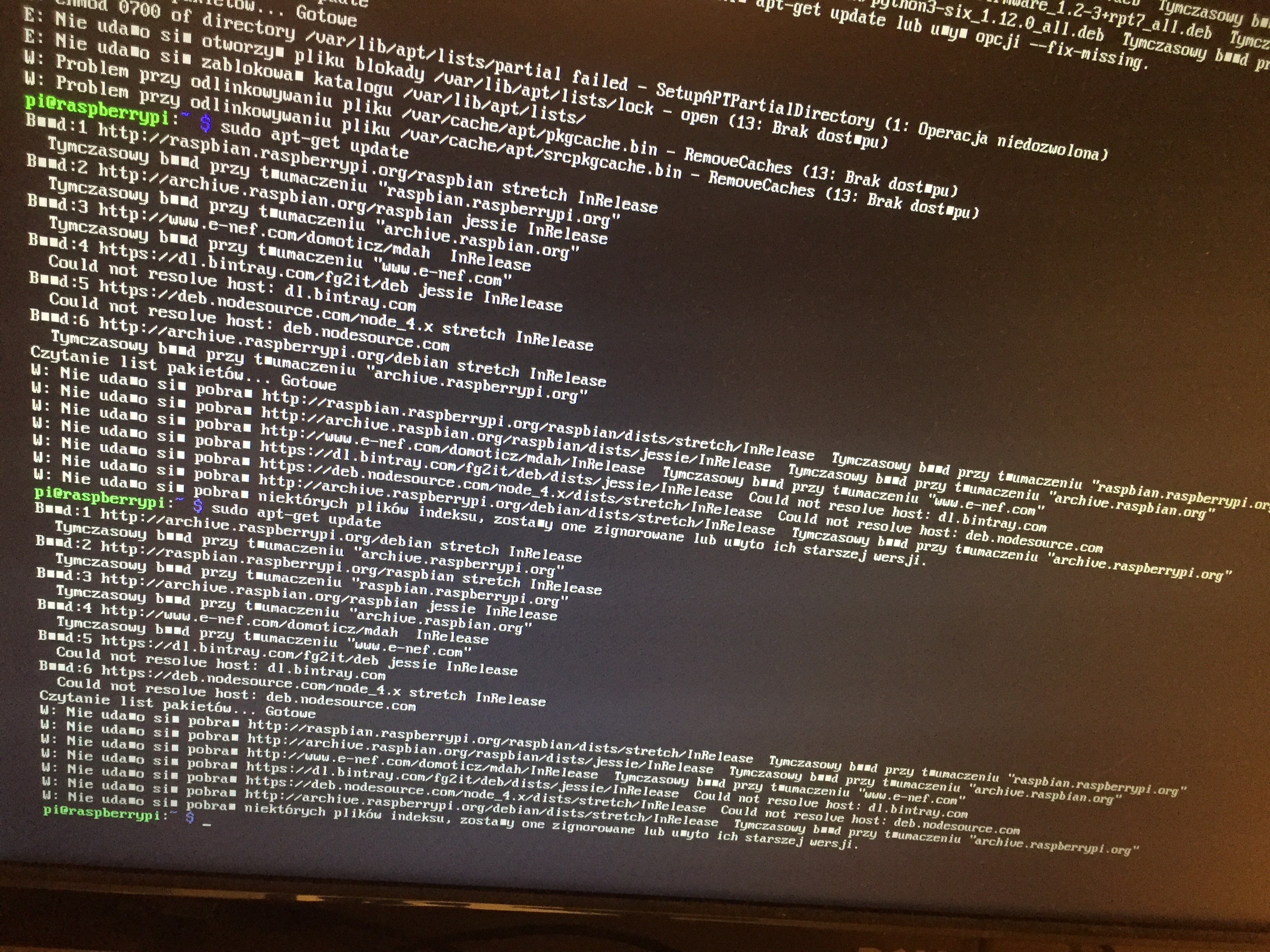

To zglupialem nie moge przejsc tego
Dodane : 03/03/2019 11:19 pm
Wpisów: 5323
wpisz tylko trzecią komendę zostaw ten update i upgrade zrobi się to później

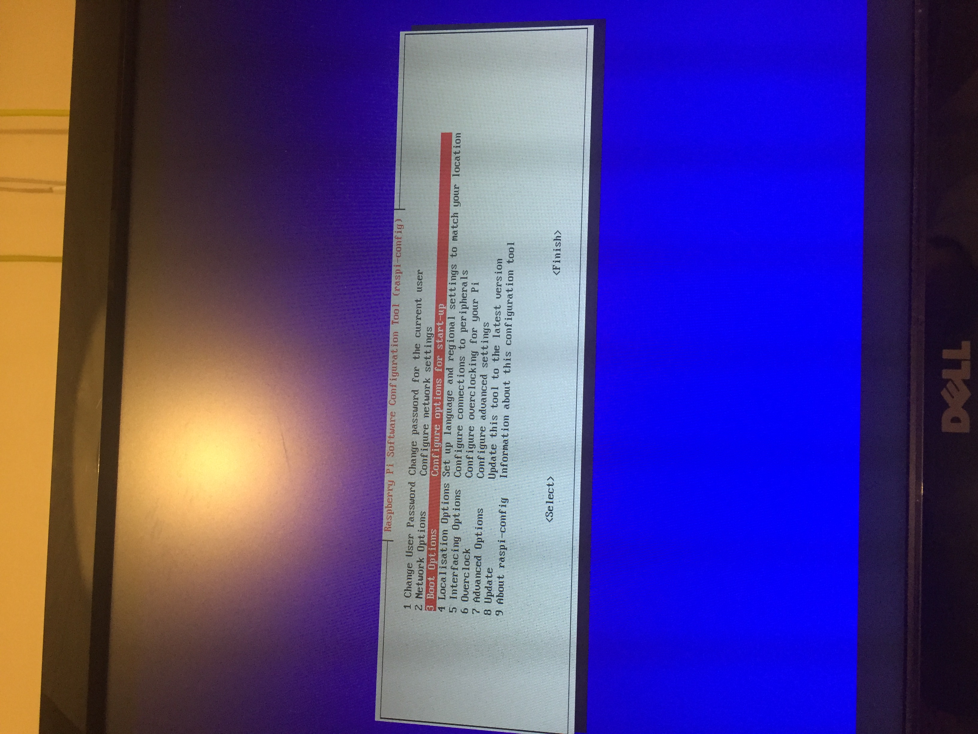

(@krzysztofch)
Wpisów: 488

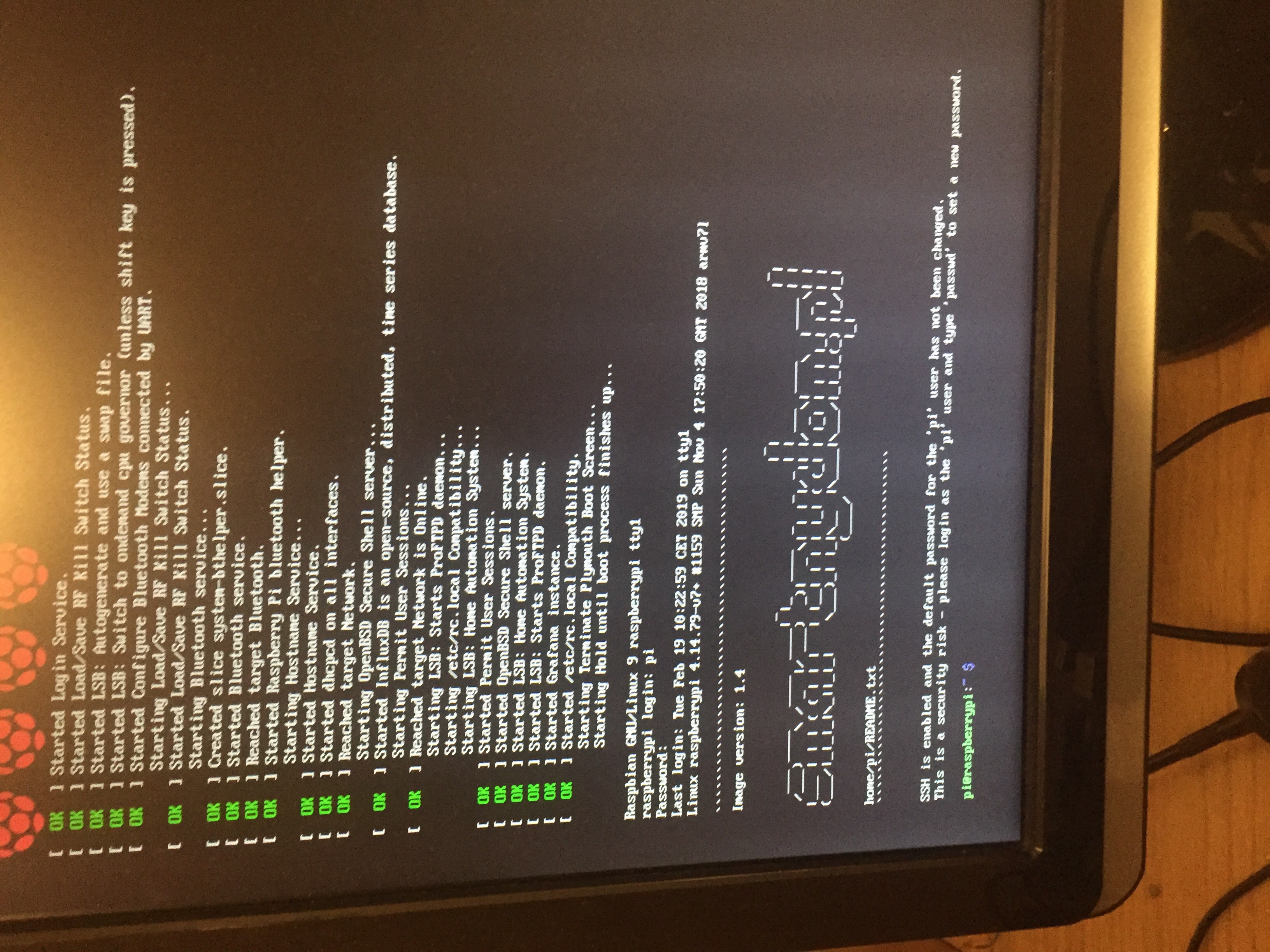

Trzecia komende mam potem co sudo reboot czy musze wlaczyc jeszcze w opcji 5 ?
Jak zrobic zeby widziec tak jak to jest w pelnej wersji. Nie kumam tego z tego poziomu. Czasami posilkowalem sie z pulpitu pelnej wersji. Po tym wszystkim mam tskie cos.

Wpisów: 5323
Opcja 5 to włączenie serwera VNC  a to co zrobiłeś wystarczy żeby ruszyć z grafiką , tylko zrób restart
Dodane : 04/03/2019 12:06 am

Po tym czyli po sudo reboot dalej mam jakby console. Nie mam pulpitu. Zibacz na wczesniejsze zrzuty po nie poszlo chyba cos

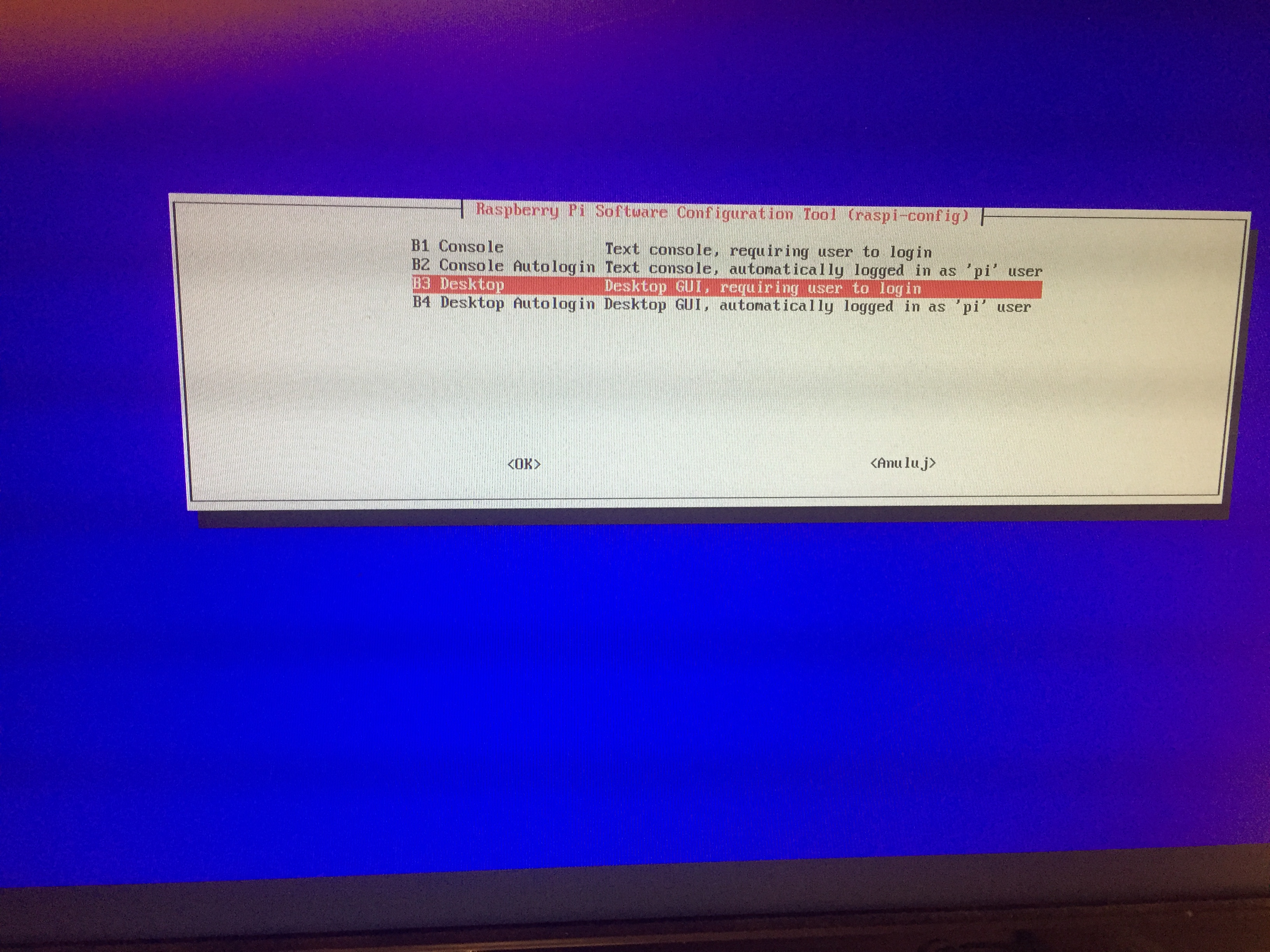

Wpisów: 5323

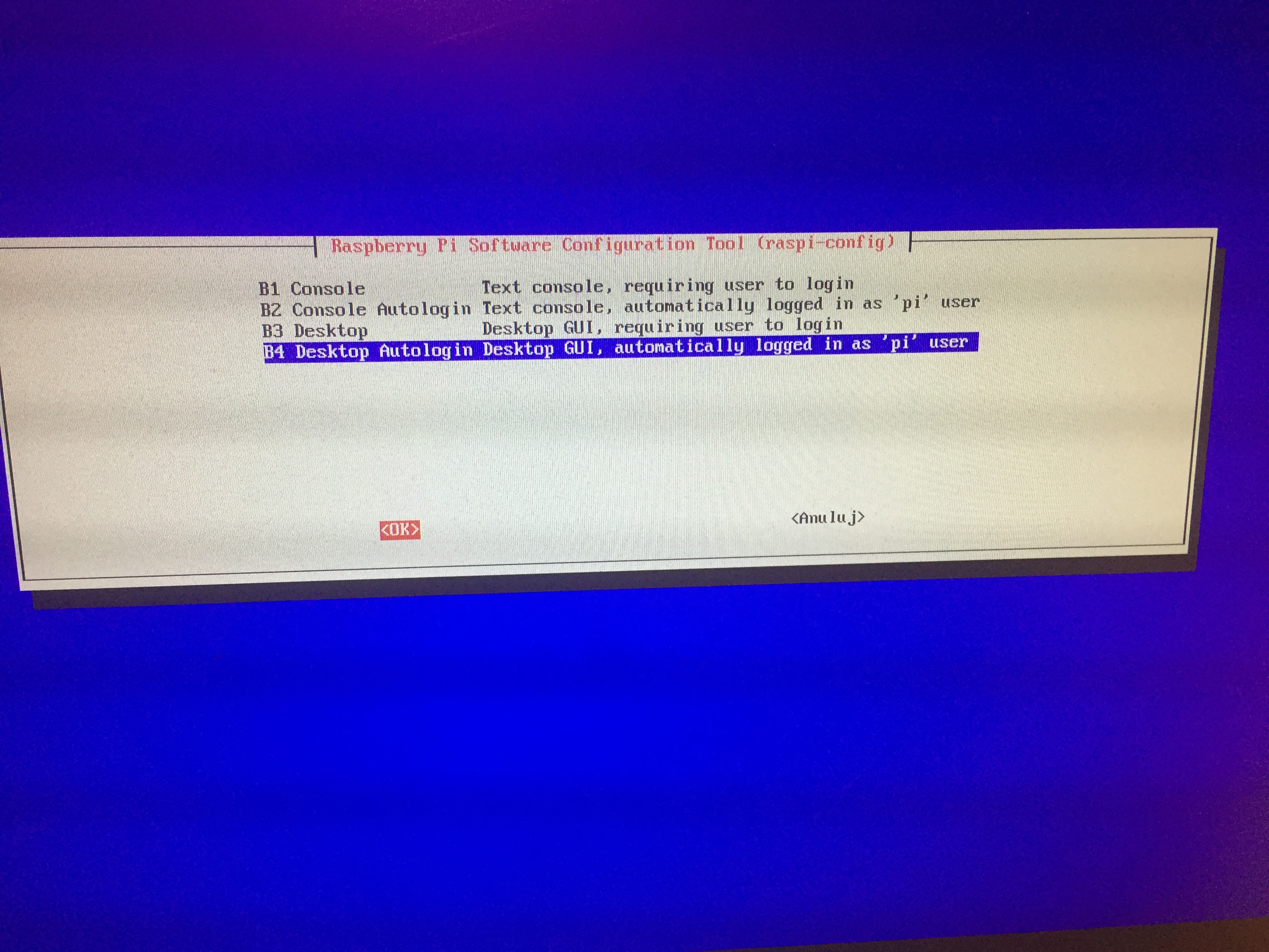

W raspi config ustaw auto login GUI czyli B4

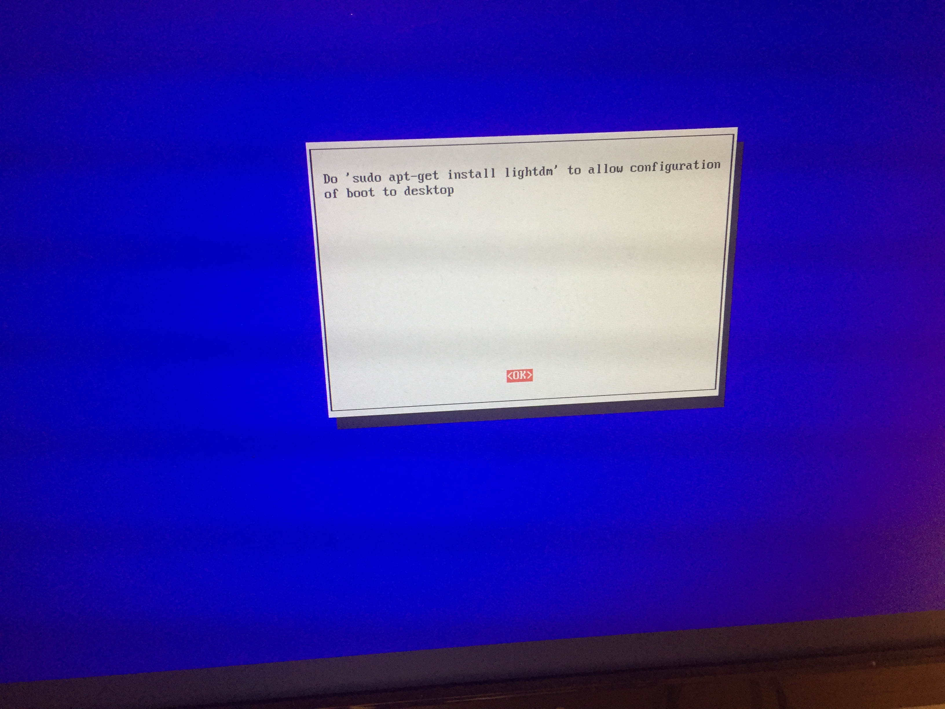

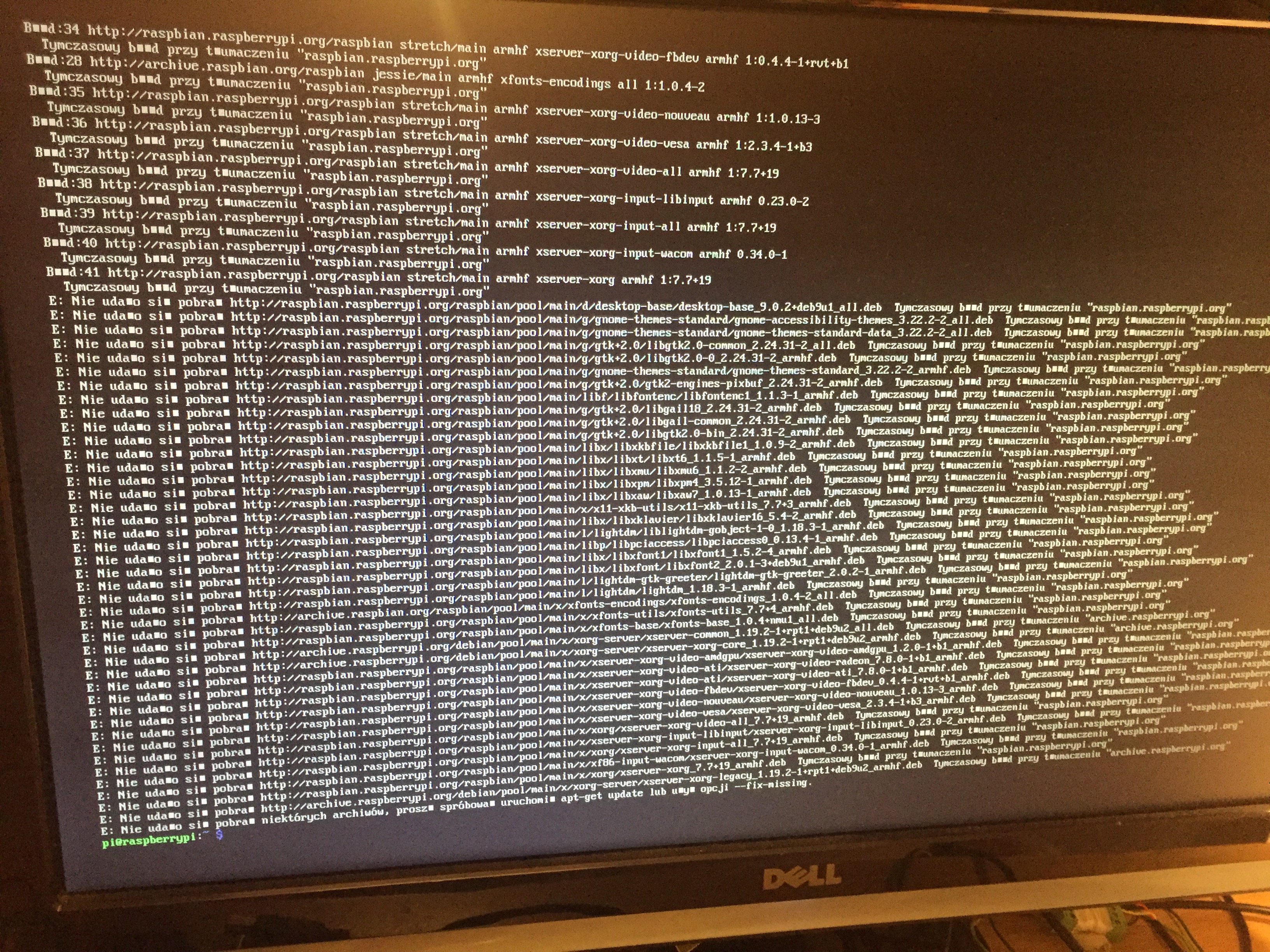

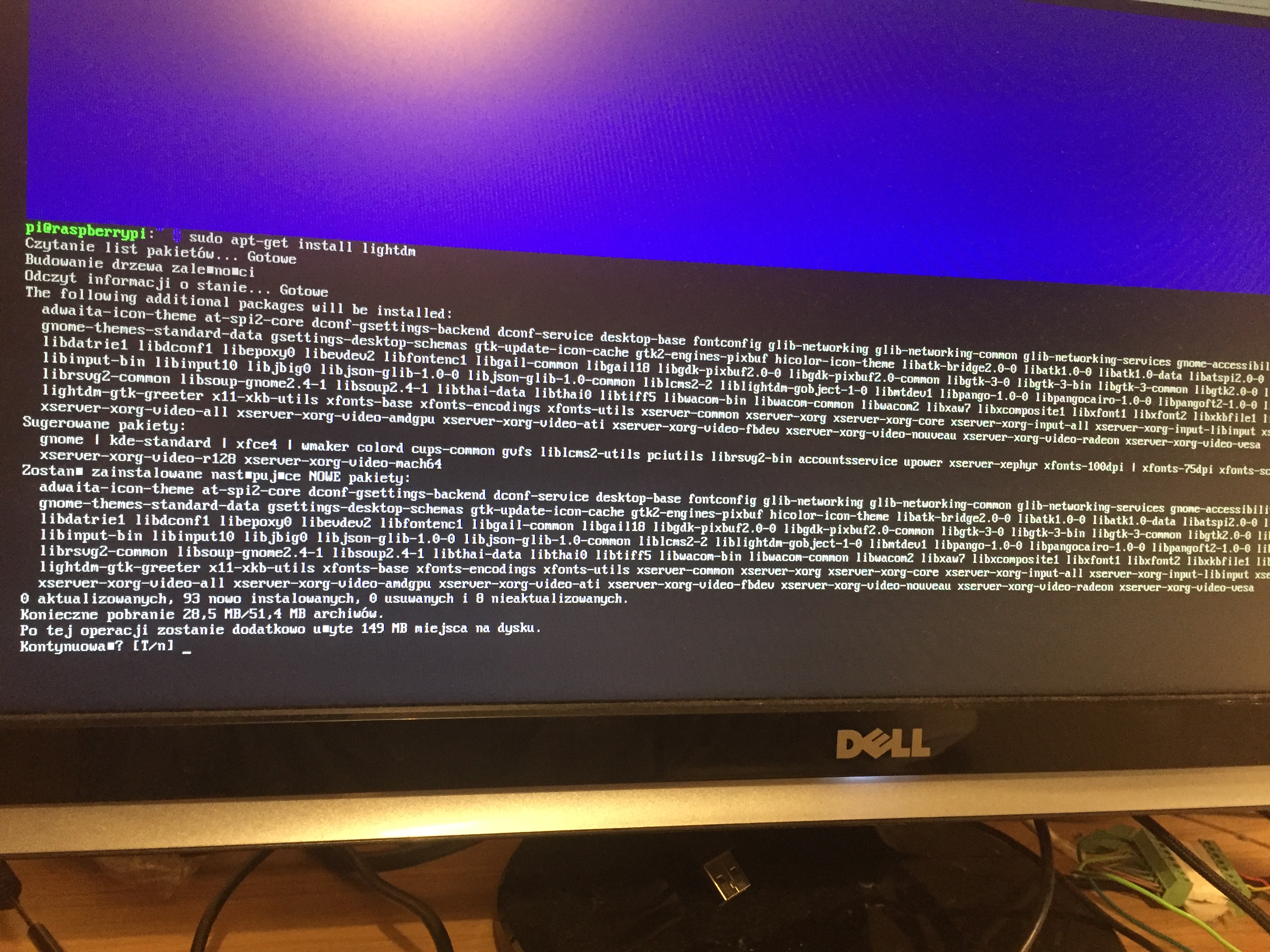

(@krzysztofch)
Wpisów: 488

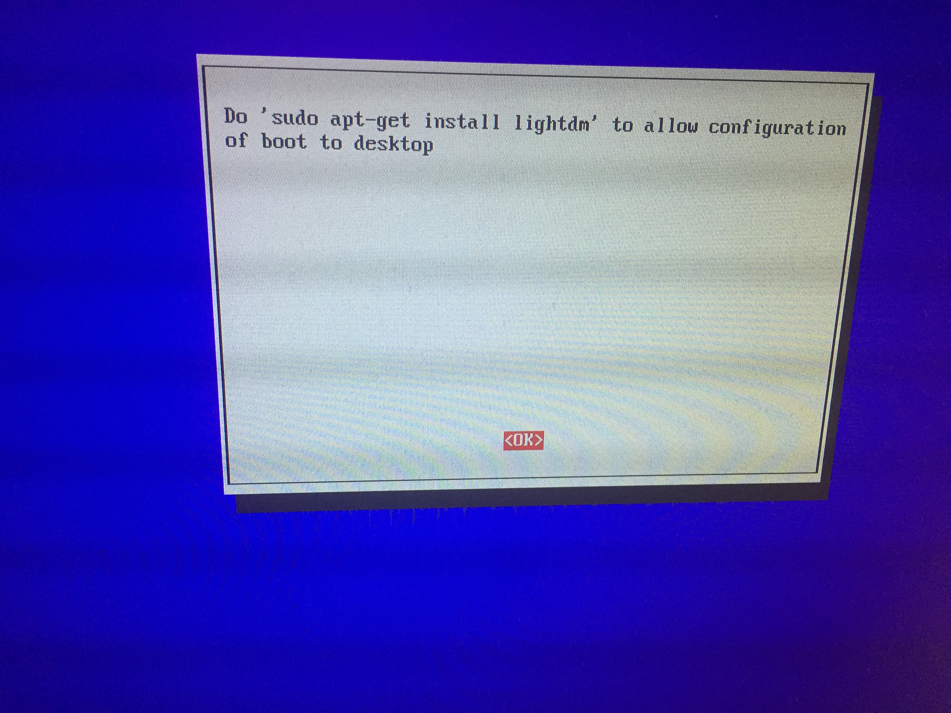

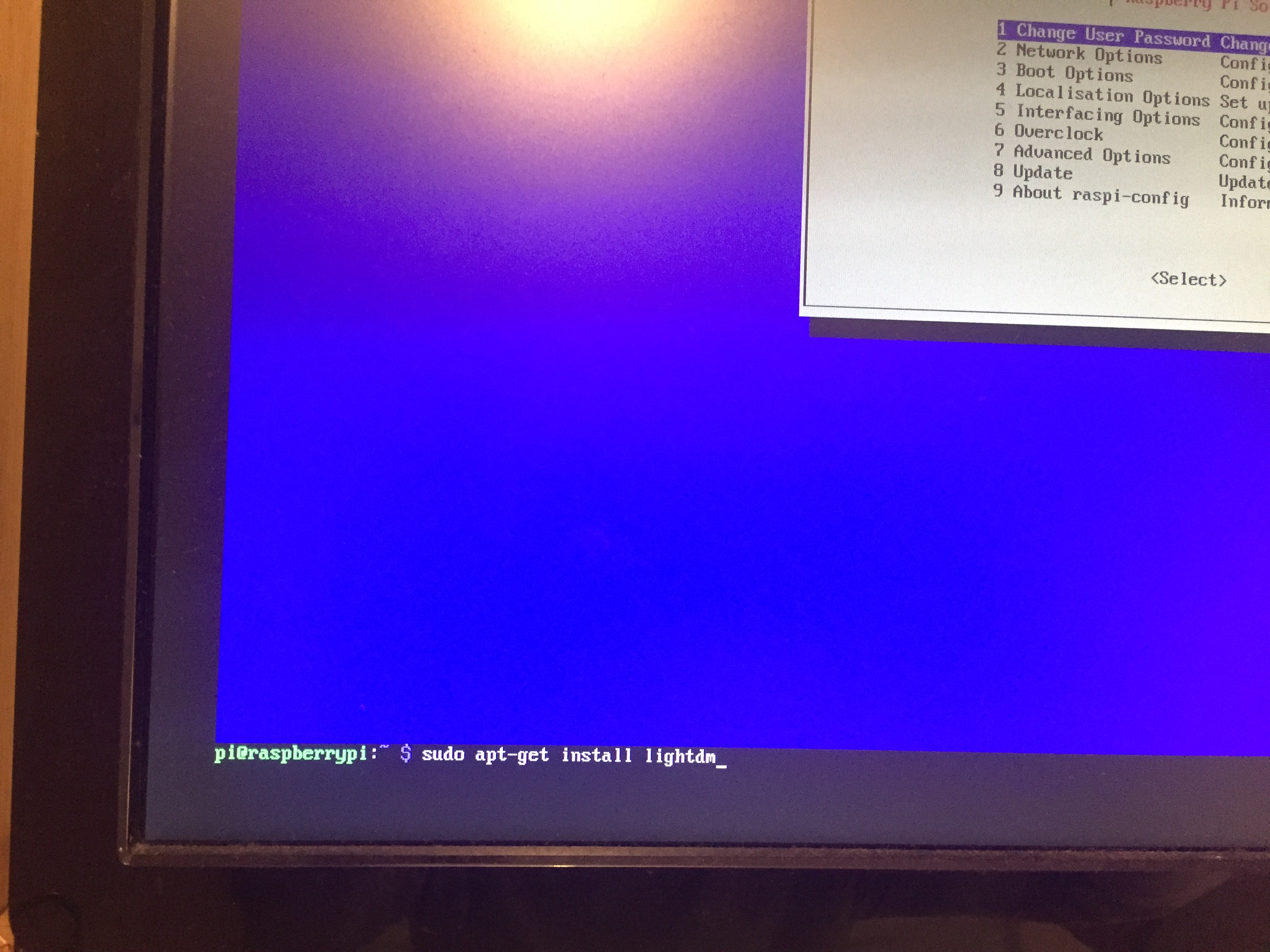

Zrobilem tak ale chce
sudo apt-get install lightdm
to zrobilem i reboot i dalej nie mam pulpitu.

Wpisów: 5323
@maciekk instalowałeś środowisko graficzne, czy tylko aktywowałeś serwer VNC ? Samo włączenie VNC w raspi-config nie wystarczy do uruchomienia podglądu.

@philips tej 6 już nie ma zostało to przeorganizowane , pytanie na czym chcesz to GUI zainstalować pobrany obraz Smarticz ? Jeżeli tak to musisz mieć świadomość, że ponieważ system jest Lite to i pulpit będzie Lite .
Pierwsze co trzeba zrobić to rozszerzyć partycję systemową jeżeli korzystasz z karty to łatwo to zrobisz w raspi-config
potem
sudo apt-get update
sudo apt-get upgrade
sudo apt-get install raspberrypi-ui-mods
sudo reboot
Teraz trzeba ustawić boot z Grafiki
sudo raspi-config
3 Boot Options
opcja B1 /enter
opcja B3 /enter
Włączyć obsługę VNC
5 Interfacing Options
P3 VNC /ENTER
po uruchomieniu VNC
sudo reboot
Zainstalować klienta VNC na kompie i połączyć się z maliną
Dodane : 09/12/2019 9:10 pm
