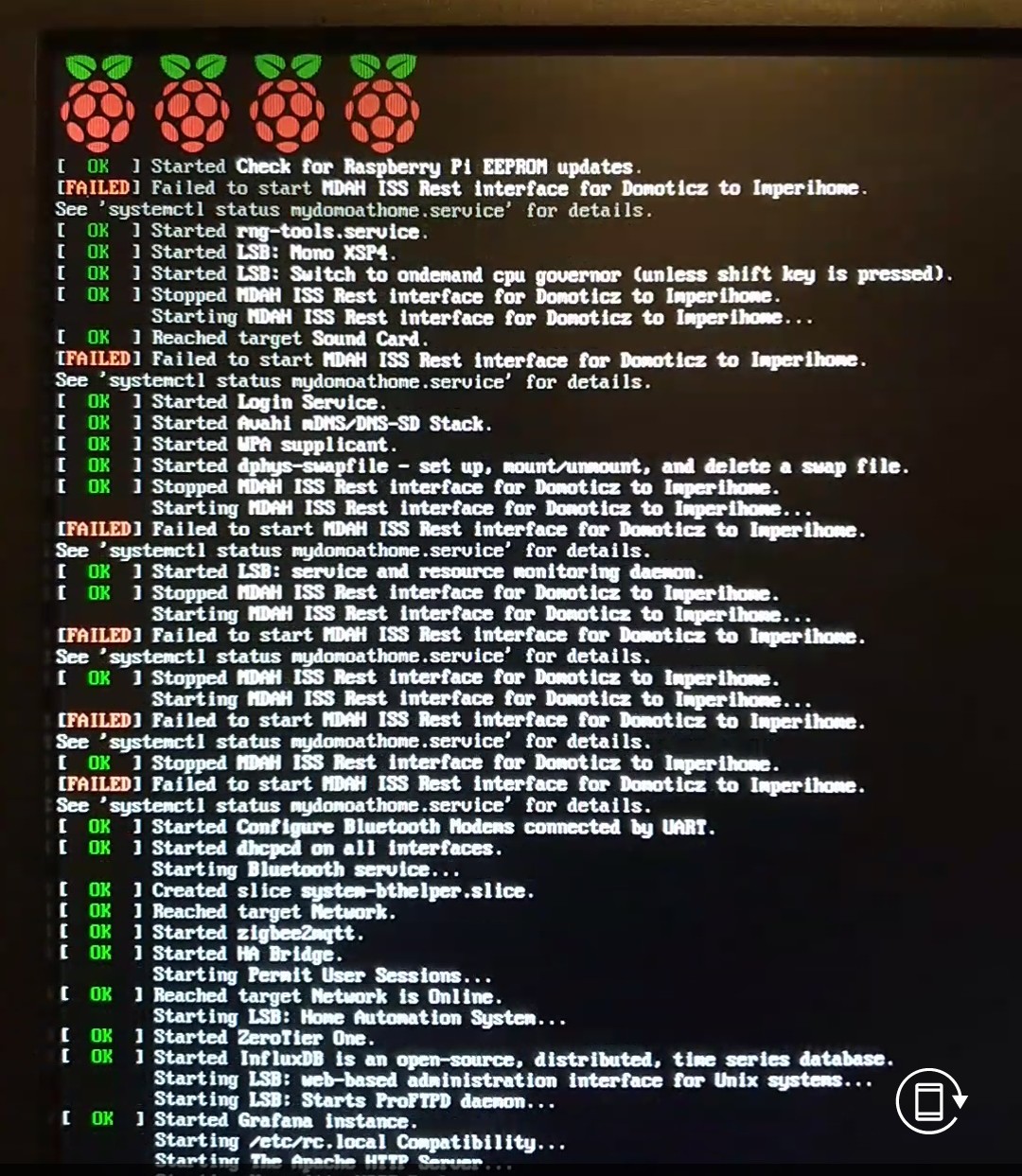

E: The repository 'https://www.e-nef.com/domoticz/mdah Release' no longer has a Release file.
N: Updating from such a repository can't be done securely, and is therefore disabled by default.
N: See apt-secure(8) manpage for repository creation and user configuration details.
nie pomogły poniższe polecenia:
sudo service mydomoathome stop
sudo apt-get remove mydomoathome
sudo apt-get updat
zawartość pliku /etc/apt/sources.list wygląda tak:
deb  http://raspbian.raspberrypi.org/raspbian/  buster main contrib non-free rpi
# Uncomment line below then 'apt-get update' to enable 'apt-get source'
#deb-src http://raspbian.raspberrypi.org/raspbian/ buster main contrib non-free rpi
deb https://www.e-nef.com/domoticz/mdah/ /
Co jest nie tak?
Dodane : 15/01/2021 9:45 pm
Zmień apt/sources.list
na
#deb https://www.e-nef.com/domoticz/mdah/ /
Dodane : 15/01/2021 10:28 pm
TomaszP
(@tomas)
Wpisów: 12
Bywalec Patron Strony Donator 2K19, Donator 2K20, Donator 2K21, Donator 2K22, Donator 2K24, Donator 2K25
@isom OK poszło,
przy pytaniu o Influx dałem N (zgodnie z podpowiedzią podaną wcześniej)
jednak przy uruchamianiu istnieją gdzieś jakieś odwołania do MDAH 🙄
smarticz 2020 2 bledy
pomimo zastosowania poleceń:
sudo apt-get update
root@smarticz:/var/log# grep MDAH /var/log/daemon.log
Jan 15 19:16:41 smarticz systemd[1]: Starting MDAH ISS Rest interface for Domoticz to Imperihome...
Jan 15 19:16:41 smarticz systemd[1]: Started MDAH ISS Rest interface for Domoticz to Imperihome.
Jan 15 19:17:34 smarticz MDAH[369]: info: Domoticz server: http://127.0.0.1:8082/json.htm
Jan 15 19:17:34 smarticz MDAH[369]: info: Node version: 10.20.1
Jan 15 19:17:34 smarticz MDAH[369]: info: MDAH version: MyDomoAtHome 0.2.41
Jan 15 19:17:34 smarticz MDAH[369]: info: OS version: Linux linux 4.19.97-v7+
Jan 15 19:17:34 smarticz MDAH[369]: info: Hostname: smarticz 10.0.11.133 in /var/www /
Jan 15 19:17:35 smarticz MDAH[369]: info: Refreshing version cache: v0.2.41
Jan 15 19:20:05 smarticz systemd[1]: Stopping MDAH ISS Rest interface for Domoticz to Imperihome...
Jan 15 19:20:14 smarticz systemd[1]: Starting MDAH ISS Rest interface for Domoticz to Imperihome...
Jan 15 19:20:15 smarticz systemd[1]: Started MDAH ISS Rest interface for Domoticz to Imperihome.
Jan 15 19:20:30 smarticz MDAH[391]: info: Domoticz server: http://127.0.0.1:8082/json.htm
Jan 15 19:20:30 smarticz MDAH[391]: info: Node version: 10.20.1
Jan 15 19:20:30 smarticz MDAH[391]: info: MDAH version: MyDomoAtHome 0.2.41
Jan 15 19:20:30 smarticz MDAH[391]: info: OS version: Linux linux 4.19.97-v7+
Jan 15 19:20:30 smarticz MDAH[391]: info: Hostname: smarticz 10.0.11.133 in /var/www /
Jan 15 19:20:34 smarticz MDAH[391]: info: Refreshing version cache: v0.2.41
Jan 15 19:23:36 smarticz systemd[1]: Stopping MDAH ISS Rest interface for Domoticz to Imperihome...
Jan 15 19:23:46 smarticz systemd[1]: Starting MDAH ISS Rest interface for Domoticz to Imperihome...
Jan 15 19:23:46 smarticz systemd[1]: Started MDAH ISS Rest interface for Domoticz to Imperihome.
Jan 15 21:33:46 smarticz systemd[1]: Starting MDAH ISS Rest interface for Domoticz to Imperihome...
Jan 15 21:33:46 smarticz systemd[1]: Failed to start MDAH ISS Rest interface for Domoticz to Imperihome.
Jan 15 21:33:46 smarticz systemd[1]: Stopped MDAH ISS Rest interface for Domoticz to Imperihome.

@tomas to co widać to pozostałości po całym pakiecie , proponuję to usunąć
sudo apt-get purge --auto-remove mydomoathome
i po tym zobacz czy w
/usr/share
coś zostało tzn jak zostało /mydomoathome
to z uprawnieniami root usuń i daj znać
Po usunięciu zrób reboot i powinno się uruchomić bez monitów

/etc/rc4.d/S01mydomoathome
/etc/rc1.d/K01mydomoathome
/etc/rc6.d/K01mydomoathome
/etc/rc2.d/S01mydomoathome
/var/log/mydomoathome
gdzie:
/etc/mydomoathome          (tutaj "siedzi" jeszcze config.json)
/var/log/mydomoathome (tutaj "siedzi" jeszcze usage.json)
to foldery
reszta wygląda na dowiązania symboliczne
/etc/systemd/system/multi-user.target.wants/mydomoathome.service
dowiązanie wskazujące na:
/etc/systemd/system/mydomoathome.service
natomiast
/etc/rc0.d/K01mydomoathome
/etc/rc3.d/S01mydomoathome
/etc/rc5.d/S01mydomoathome
to są dowiązania wskazujące na:
/init.d/mydomoathome
Rozumiem, że poniższe pliki i foldery (z zawartością), można usunąć bez negatywnych skutków?
/etc/mydomoathome
Dodane : 17/01/2021 5:58 pm
@tomas spokojnie możesz to usunąć , zrób po tym ponowną aktualizację i najlepiej
sudo apt autoremove
sudo apt autoclean
