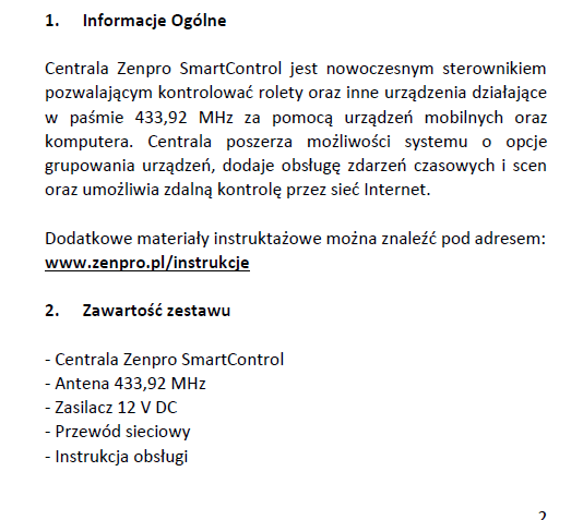

Podałem Ci link do bramki RF-Link , nikt nie da 100% gwarancji że to będzie śmigać ale centrala którą zaleca producent ma tak jak na fotce
zenpro
