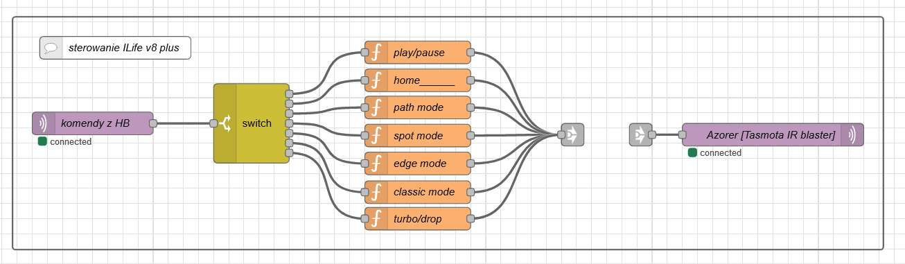

teraz do akcji wchodzi NodeRed, ustawia  msg.payload="0,+4580 ...... fCdC"; i wysyła na Tasmotę;
rozbudowana wersja node ma timery i gada poprzez Alexę "Azor, do budy!"   🙂
