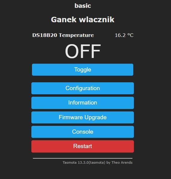

Mam problem przełącznikiem sonoff touch 1 nie działa przycisk na panelu przednik. Mogę sterować przekaźnikiem z poziomu www lub HA. Temperatura z czujnika też jest poprawnie odczytywana. Wgrana najnowsza Tasmota.

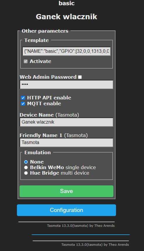

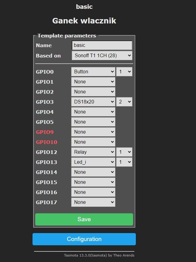

konfiguracja szablonu:
{"NAME":"basic","GPIO":[32,0,0,1313,0,0,0,0,224,320,0,0,0,0],"FLAG":0,"BASE":28}

Na oryginalnym firmware działał? Ustaw w tasmocie zamiast button , switch i w konsoli switchmode1 15 , wtedy każde wciśnięcie przycisku powinno publikować w konsoli aktualny stan. Tak sprawdzisz czy przycisk żyje.

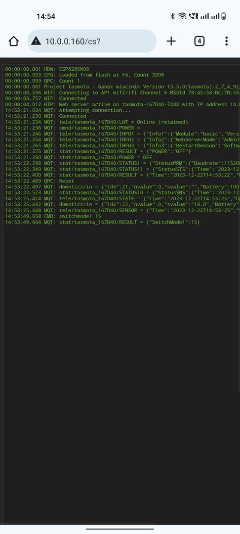

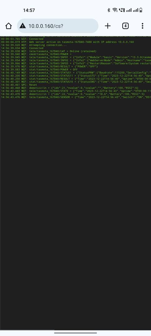

Niesprawdzilem na oryginalnym sofcie, ale wcześniej przez 3 lata działało na tasmocie. Zmieniłem tak jak pisałeś ale nie widzę żadnych zmian w logu jak wciskam przycisk
