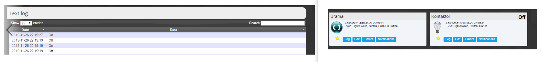

Log przycisku:
Więc nie rozumiem dlaczego mimo, że w logu przycisku widzę że jego stan zmienił się z ON na OFF to ciągele pokazuje się ikonka Closed, najśmieszniejsze jest to, że jeżeli jest ustawione w Tasmota:
SwitchMode2  1 to ikona zmienia się (odwrotnie bo odwrotnie, ale się zmienia).

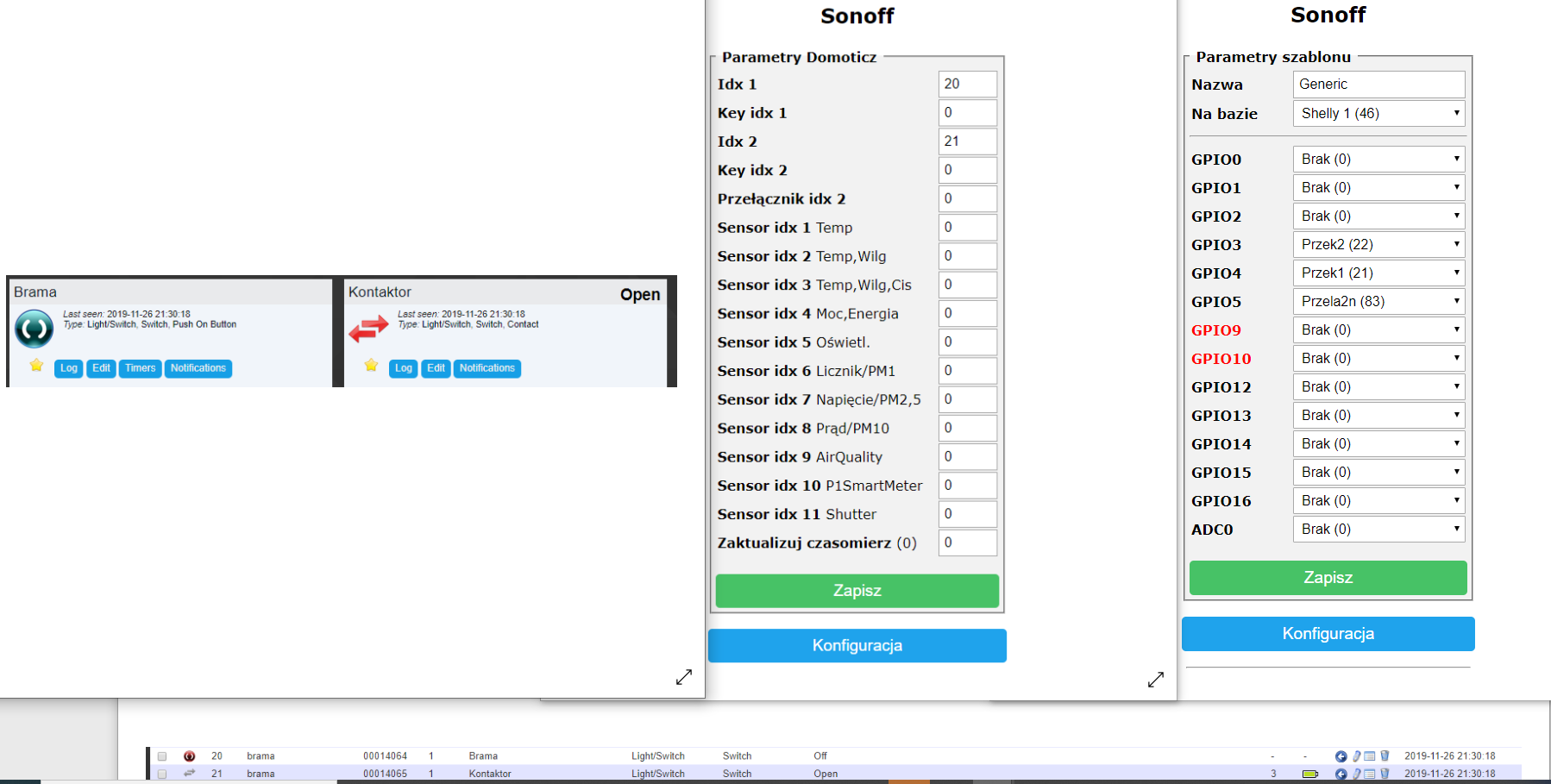

Może to przedstawię na rysunku, myślałem, że mam własnie tak jak napisałeś 🙂 Naprawdę staram się nie kombinować 😀
Załączam podgląd:
55
Dodane : 26/11/2019 11:06 pm
Zmień na chwilę ten Contact na zwykły przełącznik i zobacz czy działa , albo ustaw door contact
Dodane : 26/11/2019 11:14 pm

Niestety jest to samo. Tym razem zauważyłem dziwną rzecz, gdy klikam w przycisk powoduje on zmianę mojej "lampki" na przeciwny stan. Do załączonego zdjęcia na Tasmota mam stan ON.
155
Dodane : 26/11/2019 11:25 pm
Fakt dziwna to sytuacja , ja bym tasmotę ustawił do fabryki i skonfigurował jeszcze raz bo nie ma prawa pierwszy przełącznik ingerować w drugi przekaźnik
Dodane : 26/11/2019 11:30 pm

Mam namyśli przycisk w Domoticz. Gdy klikam w button zmieniał się stan lampki. Wygląda na to, że chyba to mi pozostaje. Będę próbował. Dzięki za rady.
Dodane : 26/11/2019 11:35 pm
Ja właśnie o tym pisałem twój przycisk w domoticz to przekaźnik1 a lampka to przekaźnik2 w tasmota
