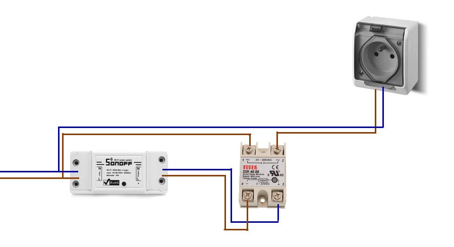

@axl2 zacznę od tego że sam sonoff basic nie wytrzyma obciążenia 3000 W , jedno co możesz zrobić to dodatkowy przekaźnik np FOTEK SSR 40A  AA  podłączony tak jak na foto
ssr
Ewentualnie do tego bojlera zamiast sonoffa zastosować Shelly 1PM z zabezpieczeniem termicznym i przeciążeniowym, zakładając , że bojler włącza się max kilka razy na dobę i nie jest to praca ciągła powinien dać radę.
Co do powiadomień to fakt sama Supla jeszcze nie zapewnia powiadomień , ale za pomocą skryptów i automate jest to możliwe.
Jeżeli nie dajesz sobie rady ze skryptami do supli , to bez kombinacji i własnych serwerów, z tego co znam to Shelly oferuje powiadomienia na telefon i e-mail , tylko niestety soft shelly nie pozwala na obsługę DS18B20 , więc trzeba by zrobić kombinację sonoff + np shelly 1 . Sonoff z AFE T1 ma wbudowany termostat , sonoff by załaczał przekaźnik shelly a shelly wyśle powiadomienia na wszystkie telefony zgłoszone do clouda. Trochę zagmatwane ale powiadomienia działają 100/ 100.
