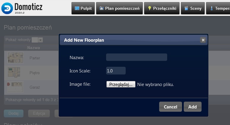

Napisz proszę jaka jest kolejność kopiujesz dany plik xxxxx.jpg z planem i ten plan już się pojawia w planach pomieszczeń w domoticzu? czy trzeba jeszcze go dodać poprzez dodaj plan, wybrać plik i add?

Proszę o pomoc gdyż zrobiłem wg podpowiedzi @isom i niestety nie mogę dalej edytować obrazu planu.
opiszę jak to robiłem:
usunąłem wszystkie plany w domoticz/www/images/floorplanes jest pusto.
Skopiowałem plik jpg z planem do domoticz/www/images/floorplanes
dodałem konfiguracja-wiecej opcji- plany-plany pomieszczeń - dodaj (wpisałem nazwę scale nie zmieniałem, wybrałem dokładnie ten sam plik jpg z planem i add
następnie dodałem plany pokojów i pare przycisków urządzeń
plan działa ok węc zrestartowałem domoticza i wyczyściłem cache przegladarki i połaczyłem się przez TC i skopiowałem ten plik planu na pulpit następnie wyedytowałem ten plik w paincie (dorysowałem parę kresek tak dla testu) i ponownie ten plik podmieniłem w domoticz/www/images/floorplanes
znowu zrestartowałem domoticza i wyczyściłem cache
i niestety nie są widoczne te zmiany w pliku jpg które dorysowałem
sprawdzam jeszce w domoticz/www/images/floorplanes czy aby ten plik jpg zawierał zmiany (te parę kresek) i one są gdy robię podgląd pliku - a w domoticzu nie są widoczne te zmiany.
Proszę niech ktoś przetestuje czy Was też jest tak? lub co ja robię źle?
