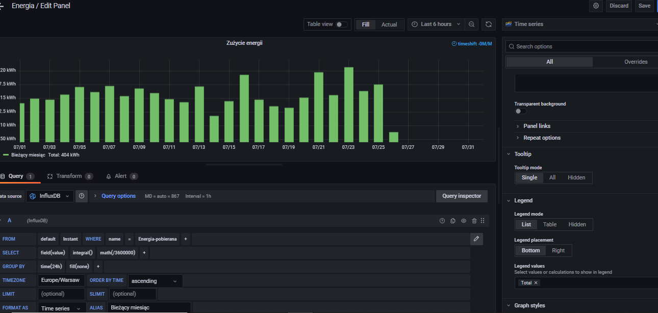

@pawell32 szczerze mówiąc, to nie pamiętam, wtedy też długo szukałem jak to zrobić, ale wydaje mnie się , że to po dodaniu tego time/zone. no i grupuje to w paczki 24h.
