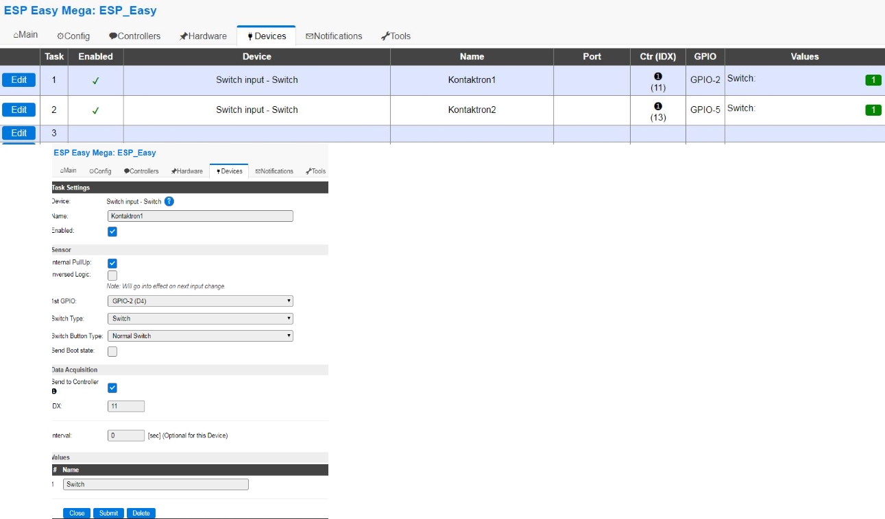

Jak skonfigurować sonoff basic z ESP easy aby działały 2 kontraktony
Dodane : 06/11/2019 9:23 pm
Tak
Kontaktron2
Tylko trzeba wylutować doidę i ustawić GPIO 13 i 14, albo dolutować się do esp , bo RX i TX jest niedostępny
