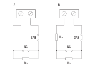

To co proponuje autor filmu jest OK z tym że jest to pomysł na wykorzystanie gotowego  czujnika do stworzenia sensora współpracującego z serwerem automatyki domowej . Podłączenie się równolegle do czujnika, który już współpracuje z centralką alarmową wcale nie musi być tak proste. Centrala alarmowa , którą ma kolega @wojtek_gtx umożliwia oprócz wykrywania stanów alarmowych z czujników, wykrywanie stanu instalacji ( przerwa, zwarcie ) jest to realizowane za pomocą rezystorów , które powinny być montowane w czujnikach a schemat wygląda tak jak na foto
rys3
Jeżeli dołoży się do tego schematu dodatkowe połączenie powiedzmy do wemosa , to istnieje prawdopodobieństwo zmiany parametrów , które ustalają rezystory . Wiem  że brzmi to zawile dla osób nie mających styczności z elektroniką czy elektryką .
Ja osobiście skłaniał bym się do zastosowania modułu z gotowymi wyjściami  https://abcv.pl/pl/p/Modul-8-wyjsc-do-central-RISCO-RP296E08/7951
Taki moduł ma 8 wyjść dowolnie programowanych , czyli możemy tak sobie ustawić że wyjście 1 będzie naśladowało czujnik 1 .
Wtedy przy wykorzystaniu jednego modułu ESP np wemos możemy sobie wysłać stany z większej ilości czujników do naszego serwera automatyki
