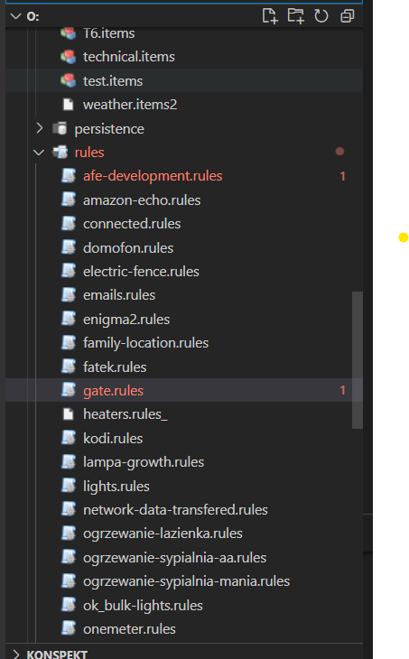

Przy okazji jeśli chodzi o pliki rules można mieć ich wiele czy lepiej mieć większość w jednym czy 2?
Dodane : 25/10/2021 9:08 pm
Wpisów: 4076
@szpila86 daj mi chwilę - spróbuje przerobić Twój kod.
A na Twoje pytanie o regułach odpowiem screenshot'em

Heheh czyli jak mam niewiele mniej to nie zrobię krzywdy OH 😀
