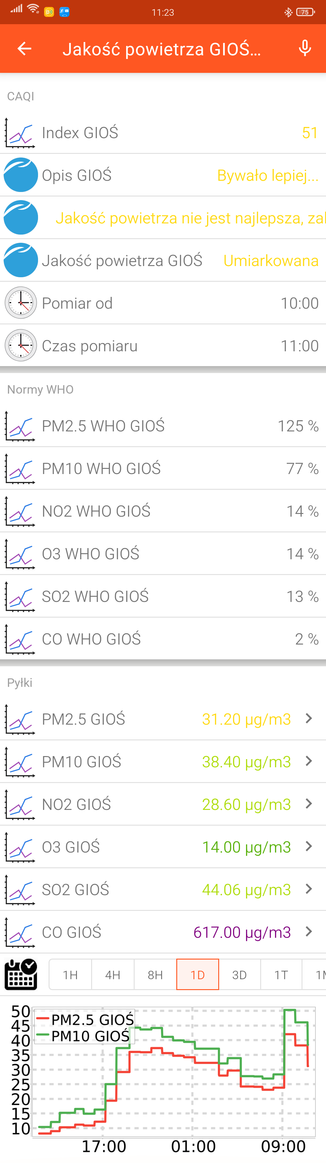

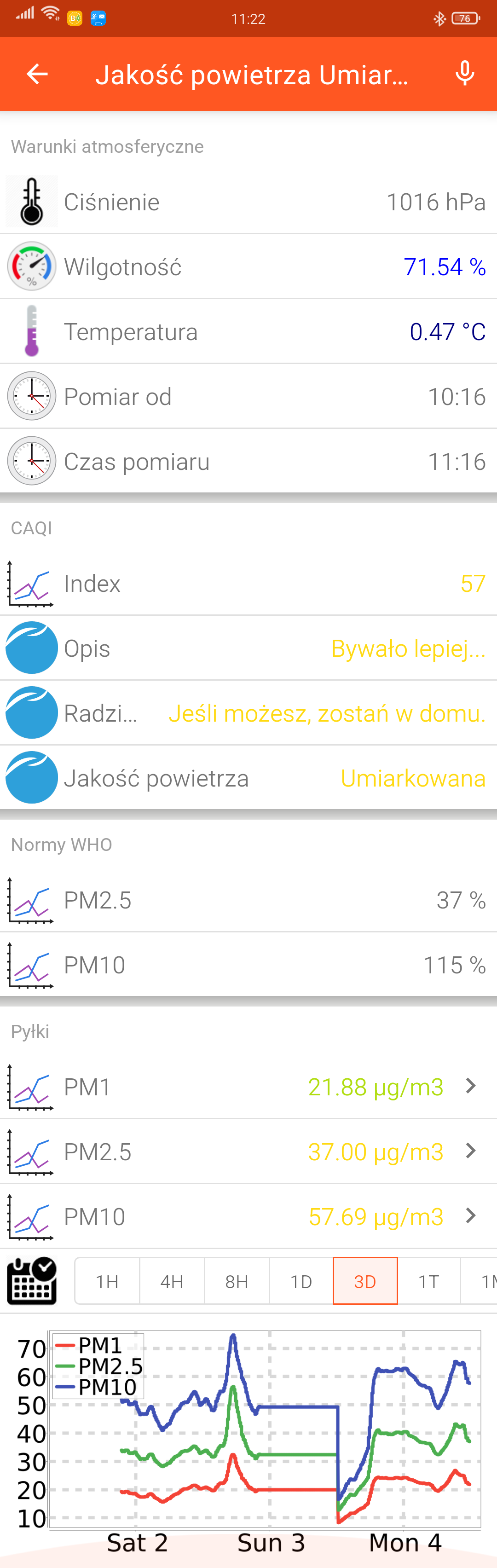

Problem rozwiązany - w załączniku przesyłam gotowy konfig pod OH3 (things, items, sitemap) dla dwóch rodzajów czujników (całość jest w jednym konfigu - kopiujesz to co Ci jest potrzebne):
1. Airly - okrągłe punkty na mapie Airly
2. GIOŚ (główny inspektorat ochrony środowiska) - kwadratowe punkty na mapie Airly.
Wystarczy w pliku THINGS wstawić swoje API oraz ID stacji z jakiej chcemy odczyty.
W załączniku są zdjęcia jak to wygląda na telefonie.

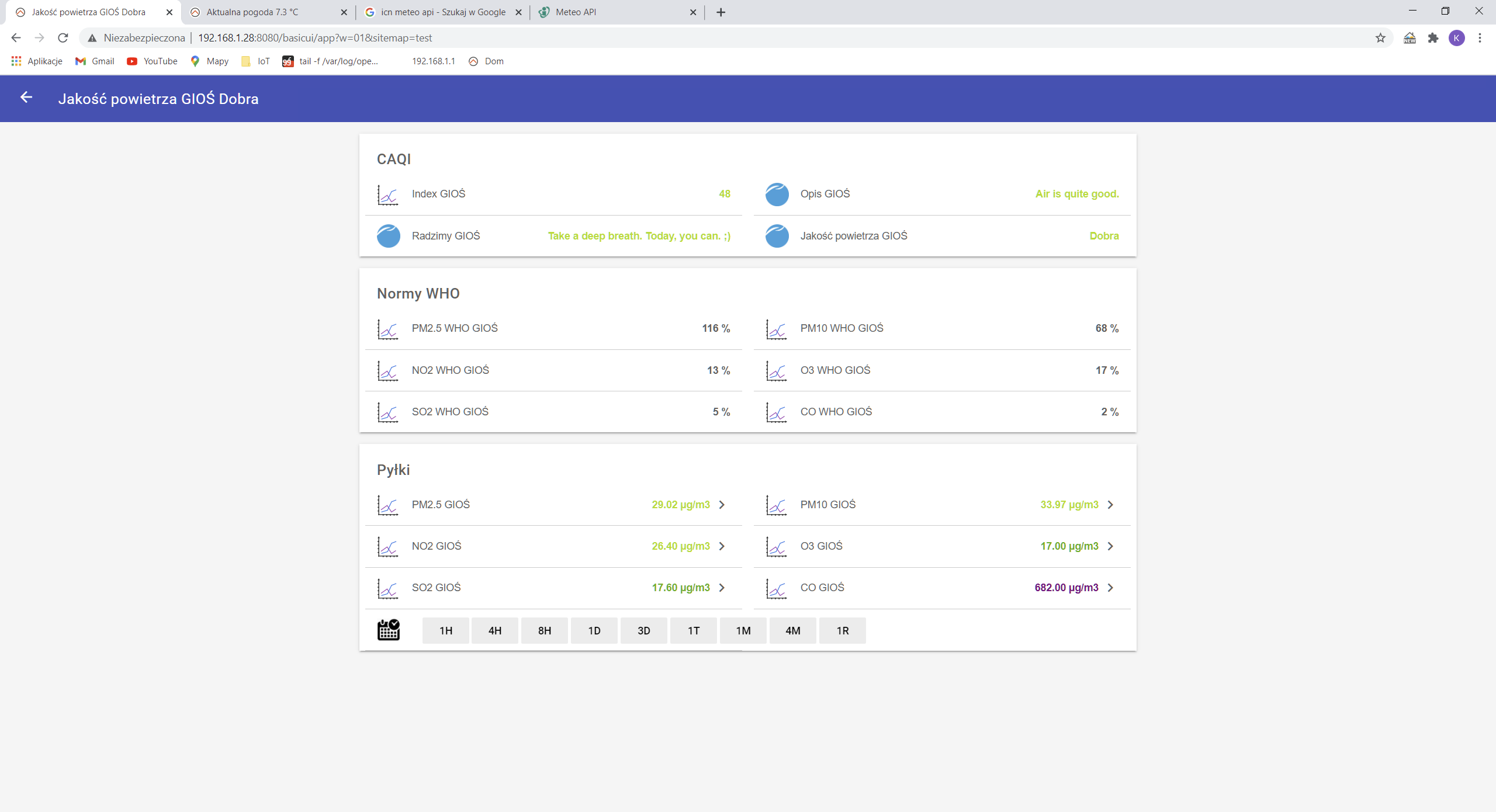

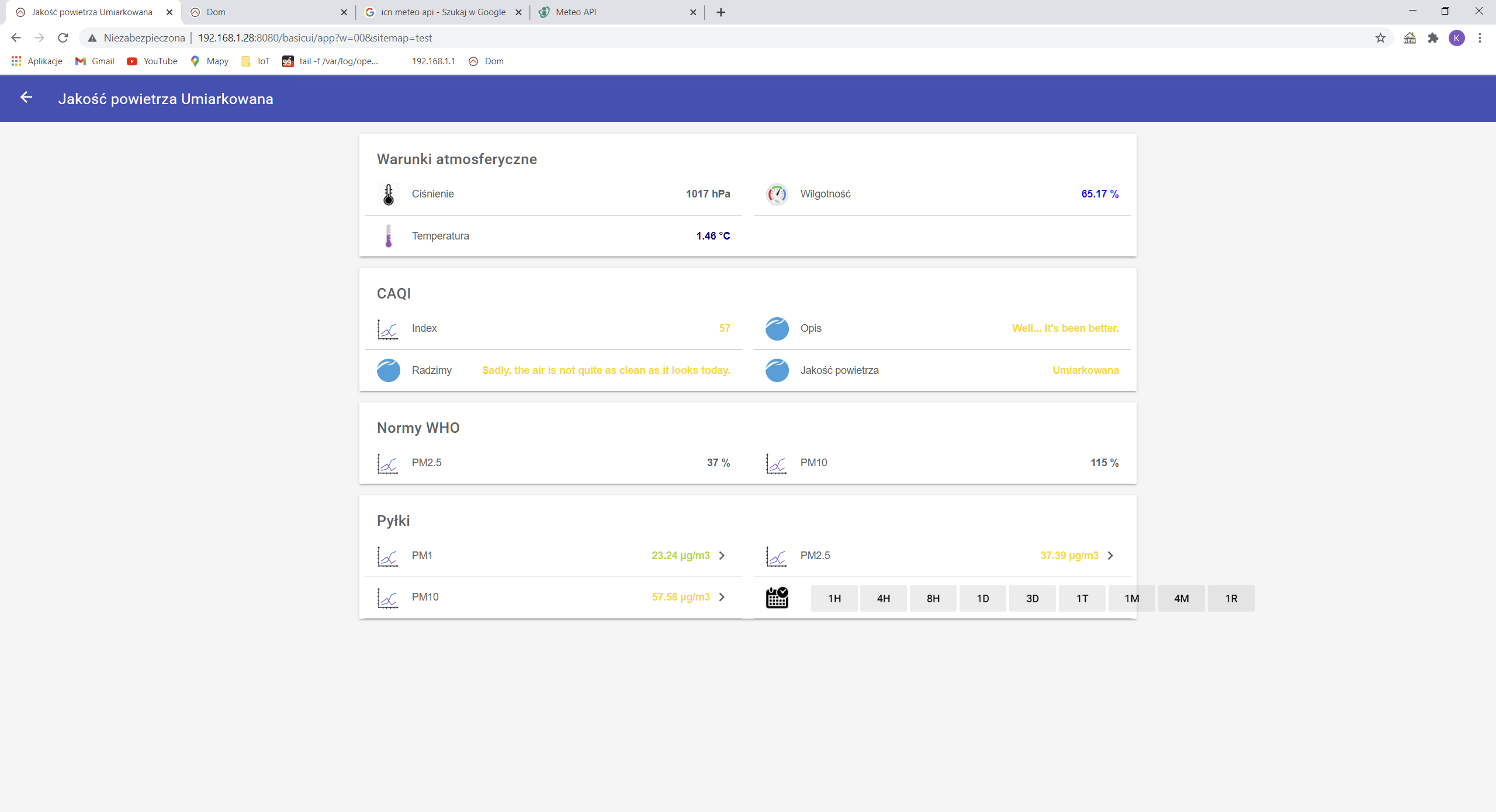

Już rozumiem o co Ci chodzi - komunikaty zaciągają się po angielsku ( patrz zdjęcie).

Przygotowałem wstępnie things, items i sitemap dla Airly z dwóch czujników tj. Airly (na mapie airly zaznaczone kółkiem oraz z GIOŚ zaznaczone na mapie airly kwadratem - dają dodatkowe pomiary NO2,O3,SO2,CO).
Wystarczy wpisać swoje API oraz ID punktu pomiarowego.
Całość bazuje na plikach @adriana z przykładu na stronie głównej.
airly en
 airly airly

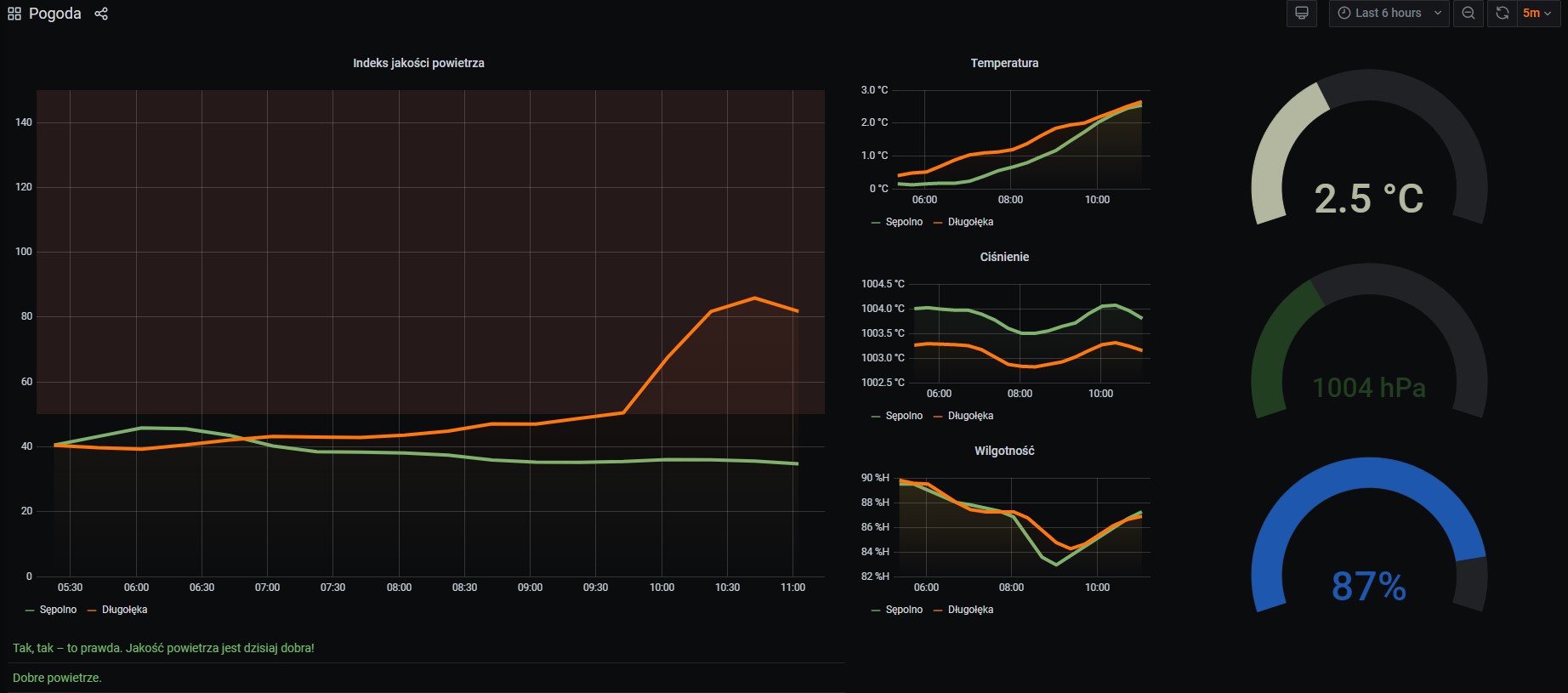

W zasadzie nie widzę tutaj za wiele programowania, habpanel pobiera dane z konfiguracji items, things, scripts etc.
Kwestia wyklikania potrzebnych widgetów i dostosowania wyglądu do swoich potrzeb. Do grafany wystarczy podłączyć bazę influxdb i od razu możemy prezentować wyniki na wykresach. Konfiguracja jest dość intuicyjna, nie powinna sprawiać większych kłopotów. Załączam screeny jak to wygląda przykładowo u mnie, wydaję mi się, że nie najgorzej ale wiadomo, każdy ma swój gust ;] Oczywiście cały czas rozwijam/ulepszam swoje zabawki pod względem wydajności i estetyki. Na zdjęciach jest prezentowanie wyników z airly w grafanie oraz pilot do androidtv (box).
 airly grafana

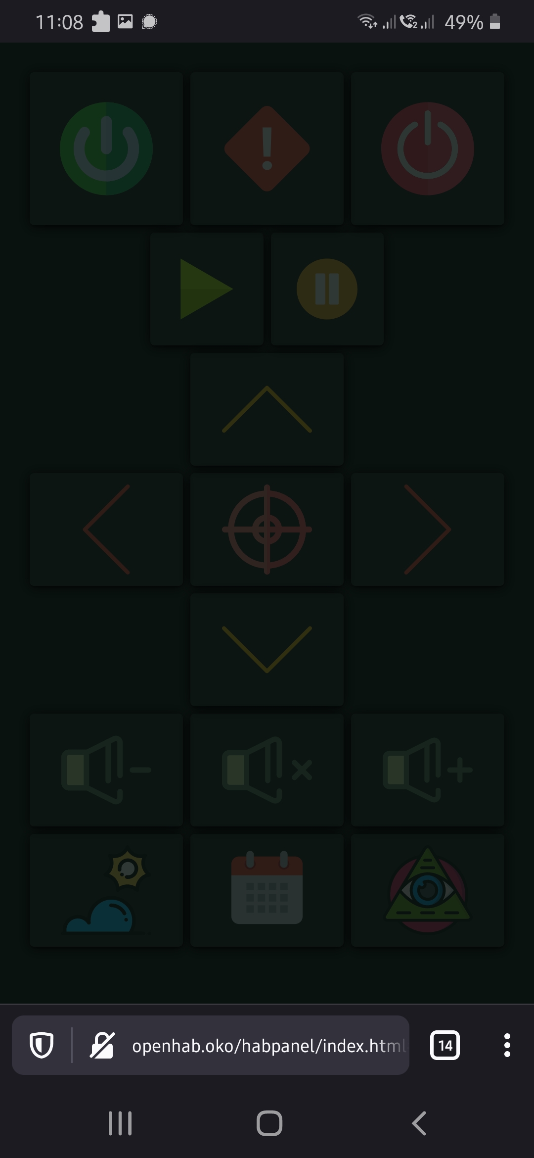

+ androidtv
 androidtv habpanel
