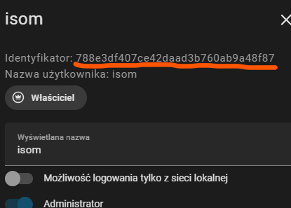

@szpila86 nie znam OH, ale być może da się rozpoznać po użytkowniku. Tak mam w HA, każdy użytkownik, włącznie z systemem ma indywidualne ID. Przypisanie użytkownika do urządzenia i wiemy kto włączył. Można na tej podstawie robić bardziej złożone automatyzacje. Jeśli w OH każdy użytkownik ma indywidualny ID podobny do tego na foto
To mogę pomóc to ogarnąć. Potrzebna instalacja Node Red.

W OH nie ma obsługi użytkowników przynajmniej do OH3. Aplikacja na tel potrafi dodać prefix ale tylko do wysyłania info o tel.

w OH można tworzyć adminów i zwykłych użytkowników, ale do logów nie lądują informacje, który użytkownik co tam nadusił. Koncept jaki jest zalogowany użytkownik nie występuje w OH, jak również przydzielanie uprawnień do konkretny elementów (za wyjątkiem zbudowanych strony z włącznikami itp)
