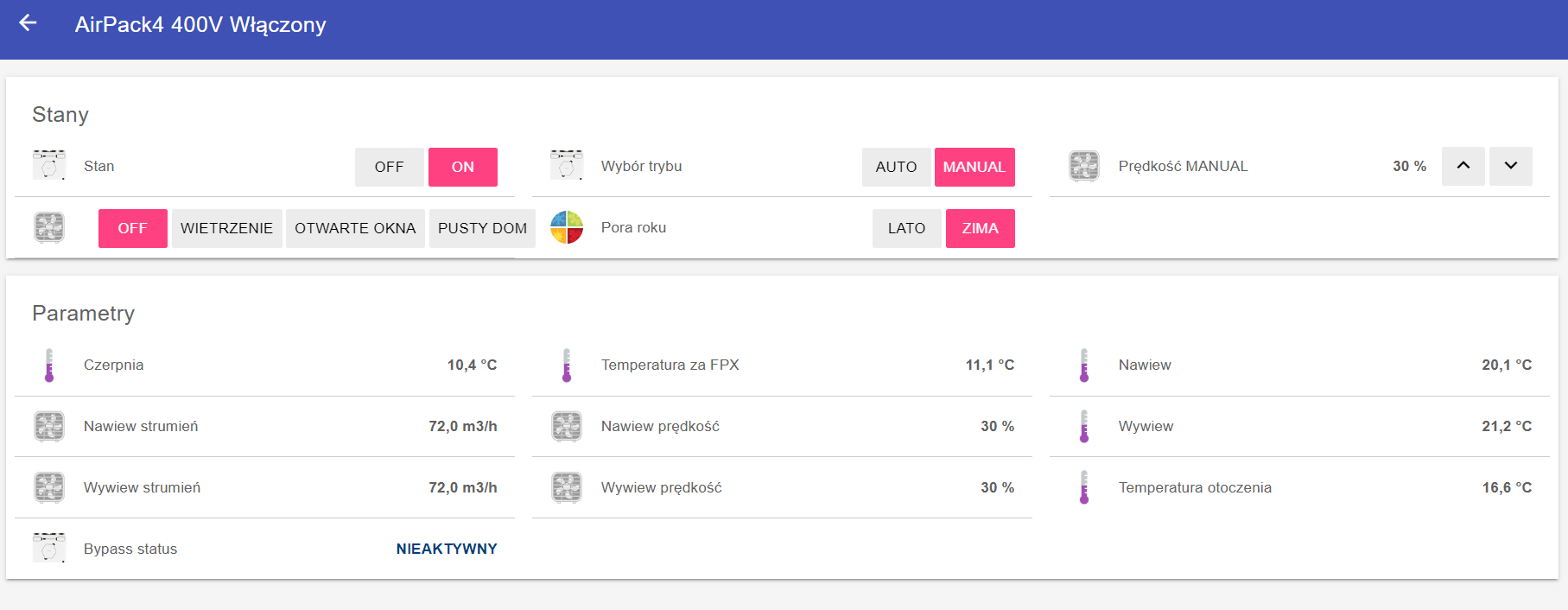

Trochę poprawiłem i wzbogaciłem stronę na sitemapie do takiego stanu
sitemap
Ale jest kilka problemów do rozwiązania i potrzebuje pomocy:
1. W sitemapie chciałbym zrobić aby przycisk "Prędkość MANUAL" wyświetlał się tylko przy aktywnej opcji MANUAL a znikał w pozycji AUTO i aby w pozycji AUTO pojawiał się przełącznik LATO/ZIMA a nie wyświetlał się w pozycji MANUAL na samym dole wycinek sitemapy

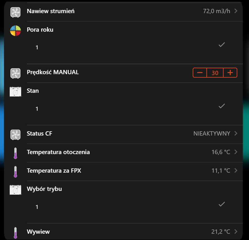

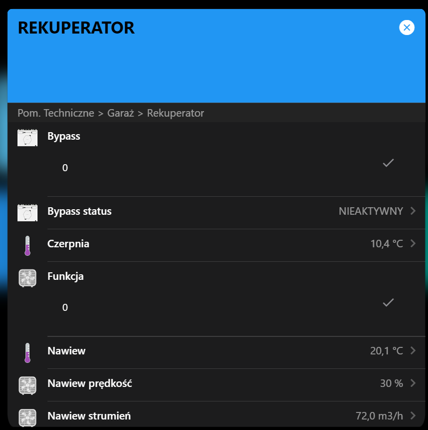

2. Nie potrawie ogarnąć tego od strony "Semantic Model" ponieważ w sitemapie prosto się mapuje różne rzeczy tutaj jest trudniej i chciałbym to zrozumieć jak powinno się to robić a chciałbym uzyskać takie same przyciski jako opcje wyboru jak np. ON/OFF , LATO/ZIMA, abym mógł to mieć w karcie urządzenia poniżej wycinek jak ona obecnie wygląda:
model1
model2
3. Zauważyłem że w "Sementic Model" zawsze wszystko ustawiane jest alfabetycznie po nazwie z komórki nazwa Itemu - label i pytanie czy można mieć nad tym inną kontrole aby ustawić sobie wszystko jak się chce a nie alfabetycznie?
SITEMAP

2. Ten punkt jeszcze nie ogarnięty ponieważ niby zrobiłem transformacje ale OH gdzieś raz czyta poprawnie w jednym miejscu w drugim nie. Stworzyłem do przycisków widgeta który ma sterować itemem "Number" i wysyłać informacje w postaci 0,7,10,11. I 7,10,11 działa ok ale w przypadku wybrania przycisku z 0 openhab wyrzuca błąd w logach i nie wysyła tej wartości. Pod sitemapą jest ok w modelu już nie.

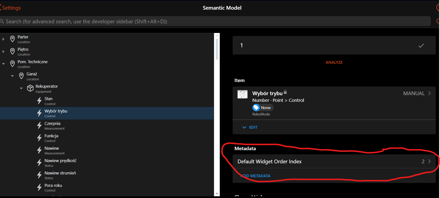

3. Ustawianie kolejności innej niż alfabetyczna - można to zrobić z poziomu modelu przez dodanie widget order i podania liczby porządkowej można roić liczby z wartościami np 1.1; 1.2;2;2.6;8
obraz 2024 03 21 000535000
lub wygodniej jak ktoś robi tylko na plikach przed dodanie tego w danym itemie:
Number RekuOnOff    "Stan [MAP(rekuonoff.map):%s]"   <airpack4v>       (gReku)              ["Control", "None"]    { channel="modbus:data:thesslagreen:AirPack4_4387:RekuOnOff:number", widgetOrder="1" }
