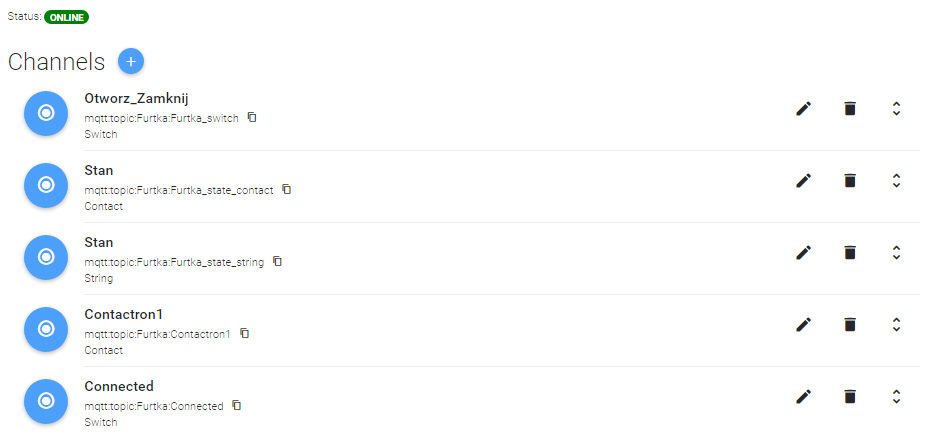

widzisz to T5 i T1 w PaperUI ze statusem ONLINE?
Dodane : 14/06/2020 6:53 pm
(@tomekk1990)
Wpisów: 10
@adrian,
Tak, oba są online. Samo załączanie/odczyt kontaktronu ok.
