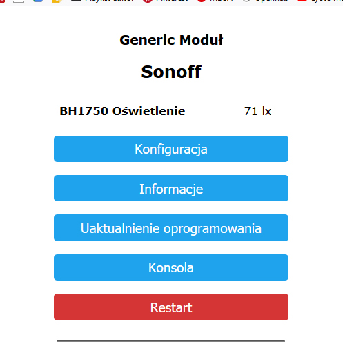

Mam podłączony czujnik natężenia światła do wemosa d1 mini. Soft wgrany Tasmota, fajnie wyświetla wartości na w menu konfiguracji.
Jednak w konsoli widzę odczyty
15:31:41 MQT: tele/PIR/STATE = {"Time":"2019-04-11T15:31:41","Uptime":"0T00:25:14","Vcc":3.050,"SleepMode":"Dynamic","Sleep":50,"LoadAvg":21,"Wifi":{"AP":1,"SSId":"MARAS","BSSId":"08:60:6E:8E:A3:88","Channel":1,"RSSI":78}}
15:31:41 MQT: tele/PIR/SENSOR = {"Time":"2019-04-11T15:31:41","Switch1":"OFF","BH1750":{"Illuminance":6}}
Jak zmusić openhaba do odczytania wartości?
