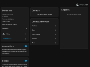

Również podepnę się w temacie odnośnie Mobilus Cosmo GTW. Przez ostatnie miesiące pracowałem nad projektem dla Cosmo GTW, który umożliwia jego podłączenie i podpiętych do niego urządzeń do sieci (fabrics) opartej o standard Matter. Każdy ekosystem który wspiera Matter (Apple HomeKit, Home Assistant czy Google Home) powinien działać z aplikacją.
Sama aplikacja jest aplikacją natywną zaprojektowaną do działania na Cosmo GTW, bez potrzeby żadnych dodatkowych urządzeń. Obecnie aplikacja wspiera urządzenia jak Senso, Cosmo i C-MR, aczkolwiek samego Cosmo i C-MR nie miałem szansy przetestować. Sam posiadam tylko rolety z siłownikami ERS, dlatego Senso mam najlepiej przetestowane.
Szukam chętnych na testy, wersję publiczną zamierzam wypuścić po testach. W planach mam dodanie wszystkich urządzeń które GTW wspiera, żeby ta aplikacja była jak najbardziej adekwatna i wspierała to samo co Cosmo GTW oferuję, biorąc też pod uwagę sam standard Matter.
Instalacja w skrócie będzie wymagała dostępu SSH jako że sam Cosmo GTW działa w oparciu o OpenWRT 15.05.1 (linux). Na szczęście, udało mi się znaleźć sposób, aby aktywować dostęp SSH bez potrzeby połączenia UART, ale o tym w osobnym już wątku.
Mały podgląd w HA:
