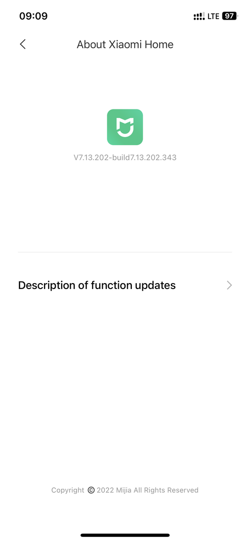

I to jest chyba odpowiedź na mój problem. Moja wersja aplikacji to 7.13.202 - niestety w appstore nie ma szans na pobranie już wersji 6. Nie wiem , czy gdzieś na jakichś forach można znaleźć starą wersję (nawet dla androida) - bo niestety inaczej chyba sobie nie poradzę i zostanie mi wymiana bramki (bo ta się nie dogada z podpiętym sprzętem).
Z hasłem raczej nie ma problemu - mam już wygenerowane hasło. Dodatkowo ostatnio testuję HA i do niedawna bramka też spokojnie działała.
IMG 5891
Dodane : 21/12/2022 10:24 am
