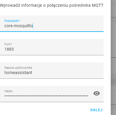

Mam nową instalację HA supervised, broker mosquitto w konfigu (bridge -->supla), MQTT nic nie zmieniałem (jest host -- mosquitto-core), w MQTT są encje z supli. Chciałbym skorzystać z istniejącego działającego MQTT na innej maszynie (Rpi4 z domoticzem), jak sie za to zabrać ?
Dodane : 07/06/2022 11:44 am
Wpisów: 1480
Dodane przez: @mariusz-2
urządzenia -> ustawienia ->  mosquitto broker - podczas konfiguracji podajesz namiary na pracujący

@pawell32 czyli poprzez tą rekonfigurację ?
Dodane : 07/06/2022 12:14 pm
Wpisów: 1480
@mariusz-2 możesz tak, jak nie pójdzie to usuń i dodaj raz jeszcze

@pawell32 skopiowałem hasło na wszelki wypadek. Pisząc usuń masz na myśli cały MQTT ?czy brokera mosquitto też ?
Po zmianie w MQTT--> re-konfiguracja, istniejące encje stały się niedostępne a nic nowego się nie pojawiło ?
Dodane : 07/06/2022 12:18 pm
Wpisów: 1480
samego brokera nie
a w Domoticz na pewno masz hasło?

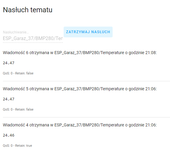

@mariusz-2 wpisz temat i sprawdź co jest na nasłuchu
Dodane : 07/06/2022 1:01 pm
Mariusz
(@mariusz-2)
Wpisów: 240
Weteran Donator 2K23
Dodane przez: @pawell32
 po wpisaniu np. tasmota (sam napis bez żadnych # itp ?) nic się nie dzieje
może na  nowym HA da się ustawić nie własnego brokera tylko skorzystać z domoticzowego i zasubskrybować topiki do encji HA.
Na pewno dało się to robic w configuration.yaml  w staryh wersjah HA. Ale teraz chyba też się da skonigurować zewnętrzny mqtt , bez używania mosquitto z add-onsów. Jak klikniesz w reonfigure mqtt jest pole pośrednik , i tam może trzeba wpisać adres ip brokera zamiast core-mosquitto..
Tak robiłem ale nic to nie zmieniało, encje z mosquitto bride supla stawały się niedostępne a MQTT nic nie dostawał. W końcu zrobiłem jak post wyżej i mogę się dalej bawić. Teraz szukam po necie jak z tego co sie dobija do serwera dodać do HA

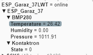

Coś robię nie tak jak trzeba ale nie potrafię znaleźć co ?
config/sensor.yaml
  - platform: mqtt
    state_topic: "ESP_Garaz_37/BMP280/Temperature"
    unit_of_measurement: "°C"
    value_template: "{{ value_json.temperature.value }}"
Dodane : 07/06/2022 8:46 pm
@mariusz-2 usuń linię value_tamplate... , ona potrzebna jest wedy , kiedy w jednym topic jest kilka rożnych wartości w formacie json , tutaj jest jedna konkretna wartość,
Dodane : 08/06/2022 9:02 pm

Dodane przez: @marcingajda
Dziękuję miałeś rację to zadziałało. Czy w pliku "sensor.yaml" moge dodawać inne urządzenia typu switch czy muszę tworzyć nowy na switche ?
