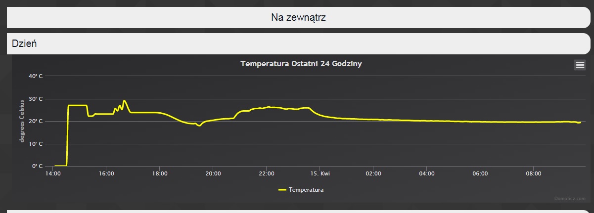

dzięki, czekam take używanie w normalnych warunkach jest lepsze niż jak jak pstrykam sobie nim
po nocy widzę, że temperaturę raczej mi dobrze zbierał i aktualizował do domoticz
