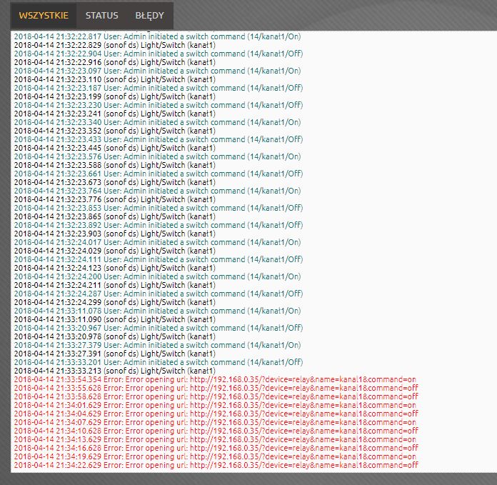

Tak na szybko , to ds18b20 u mnie zachowywał się ok , nie testowałem tego długo , bo jak tylko chciałem pobawić się kanałem przekaźnika to po załączeniu kanału z poziomu serwera moduł wskoczył w dziwną pętle , bardzo szybkiego przełączania przekaźnika . Zdjąłem zasilanie i po chwili znów go opaliłem, do czasu kiedy nie dotykałem przekaźnika moduł pracował , led mignięciami sygnalizował odczyty z ds i termometr reagował bardzo dobrze , zostawiłem go tak na 30 minut i potem znów chciałem włączyć przekaźnik z poziomu serwera , sytuacja z tą pętlą znów się powtórzyła.
Próbowałem używać przycisku , ale chyba go za długo przytrzymałem i moduł się zresetował i stracił połączenie z serwerm co widać na załączonym zrzucie
Przechwyt 1

Dodaj do sterowania z domoticz przekaźnikiem do url
&source=domoticz
jak pod tym linkiem przekaźniki w moim pierwszym poście
Ok jutro to sprawdzę i dłużej potestuję ten termometr, Dzięki za naprowadzenie .
Po uzupełnieniu URL oczywiście przekaźnik działa prawidłowo, będę dalej testował ten soft i dam znać
