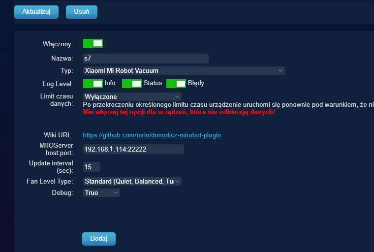

W sprzęcie pojawił mi się Xiaomi Mi robot Vaccum wpisałem IP i pozostawiłem port 22222 i dodałem ale w urządzeniach nie pojawiły mi się poszczególne przyciski do sterowania robotem.
I teraz co ja zrobiłem źle?

Czy jesteś pewien, że service miio_server jest włączony i nie wyrzuca żadnych błędów? Możesz też pokazać jaką masz konfigurację pluginu w domoticzu?

konf

Adres IP, który masz wpisany w pluginie na domoticzu, to czego to jest adres?

To jest IP robota które jest ustawione jako stałe na routerze
Port 22222 bo tak we opisach jest

I właśnie tutaj popełniłeś błąd. Powinien być tam wpisany adres urządzenia na którym jest zainstalowany miio_server. Jeżeli instalowałeś go na tym samym raspberry pi to wystarczy, że wpiszesz w pluginie w domoticzu 127.0.0.1:22222.

Zmieniłem na 127.0.0.1:22222
ale chyba serwer nie działa

Może niepoprawnie zainstalowałeś miio_server. Spróbuj jeszcze raz zainstalować krok po kroku i czytać komunikaty czy wszystko się poprawnie zainstalowało. Adres IP w domoticzu moim zdaniem uzupełniłeś poprawnie.
