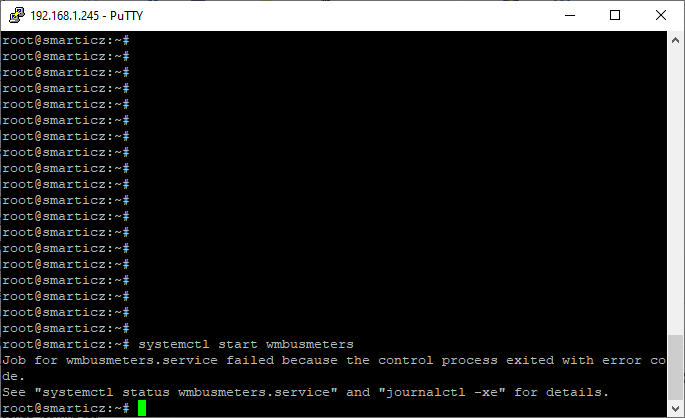

Usiluje uruchomic odczyt wodomierza z powyzszego opisu.
Wszystko zainstalowalo sie niby OK
Jednak przy starcie wyrzuca cos takiego:

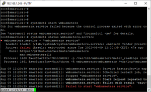

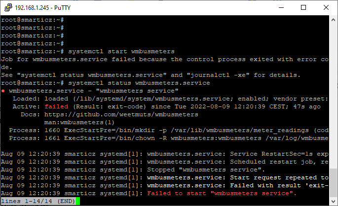

Staus uslugi pokazuje:

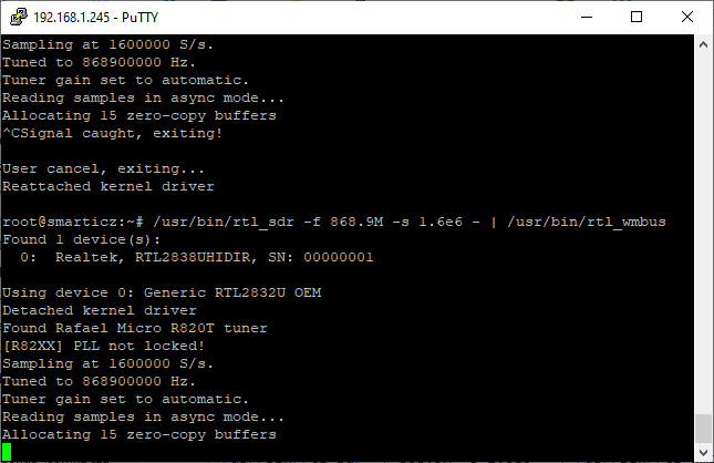

Komenda do odbioru dziala:
/usr/bin/rtl_sdr -f 868.9M -s 1.6e6 - | /usr/bin/rtl_wmbus
obraz
Nawet kilka razy pokazaly sie ramki z danymi

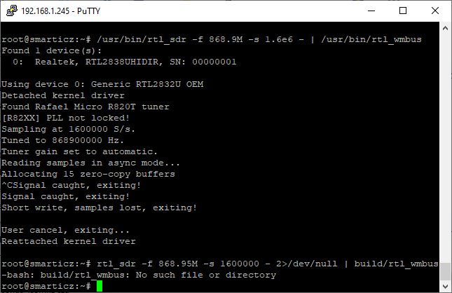

Natomiast komenda :
rtl_sdr -f 868.95M -s 1600000 - 2>/dev/null | build/rtl_wmbus
nie dziala
obraz
No such file or directory
Nie mam pojecia co dalej z tym moge zrobic
EDIT:
Opanowalem temat.
Nie wiem jakim cudem nie utowrzylo mi katalogu wmbus w var/log i o ten katalog wmbus sie burzyl
