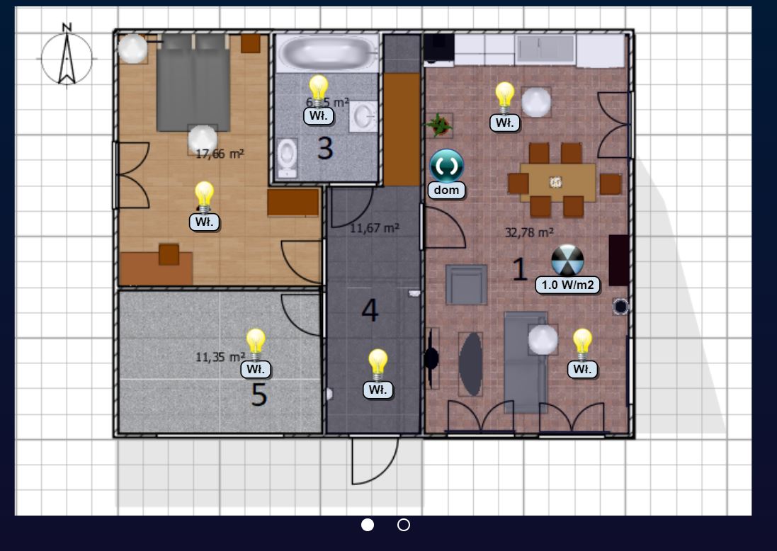

Tylko co tu jest trudne ? Możesz każdy z parametrów odczytywać za pomocą np skryptów dzVents i potem jako oddzielny kafelek wstawić do tego ułomnego planu
Załóżmy że masz dwa czujniki temperatury i chcesz uzyskać średnią z tych czujników i wizualizując te wskazania na planie . Piszesz taki sobie skrypt
Dodajesz do swojego plany wirtualny czujnik z nazwą jak w skrypcie i tyle . Możesz jeszcze ustawić jak często ma się ta średnia aktualizować

Dziękuję już jakiś plus wiesz dla Ciebie to proste dla kogoś innego nie, plan jest jaki, jest chodziło tylko poglądowa co za różnica pokazać coś na arcydziele architektonicznym czy rysunku na kartce . (Chętnie zobaczę jakiś Twój plan to się czegoś nauczę każda rzecz jest na plus dla mnie  🙂

Cieszę się że rozjaśniłem trochę temat a mój plan znajdziesz na tym forum "Domoticz" Nie będę powielał fotek , a jak będziesz miał jakiś problem to pisz, postaram się pomóc

@jakubek-26 ja nie jestem twoim promotorem , ale gdybym nim był oblał bym Cię za ten plan . Jeżeli chcesz naprawdę pokazać że coś potrafisz to zmień podejście . Poszukaj na forum przykładów . Ja naprawdę dobrze Ci życzę.  Popatrz jak można dostosować wielkość ikon do rozmiaru pomieszczenia , może będzie czytelniej
