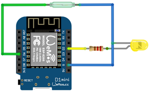

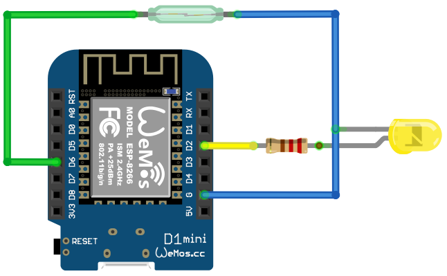

Jaki typ virtualnego czujnika dales w domoticz?
Czy zamiast tego czujnika otwarcia drzwi moglby byc np Wemos z kontaktronem? Do tego Easyesp z pluginem pulse counter?

Dzieki za info ale wybacz. Drogo.
Taniej bedzie kupic licznik gazu za 240 zl jako podlicznik i zrobic na nim co ci sie podoba . Chociazby konaktron + wemos

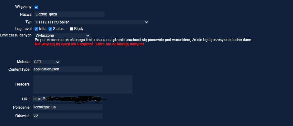

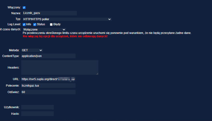

@mateusz89l
Konfiguracja --> sprzęt
URL to
 https://twoj_serwer_supa.supla.org/direct/id_linku_bezposredniego/wygenerowane_haslo/read?format=json
plus 2 lub 1 (jak wolisz) wirtualne liczniki
3
Putty --> w katalogu  /domoticz/scripts/lua_parsers tworzysz swój licznikgaz.lua
z zawartością jak niżej, gdzie 47 i/lub 48 to Twoje idx utworzonego sprzętu.
s = request['content'];
local gaz = domoticz_applyJsonPath(s,'calculatedValue')
domoticz_updateDevice(47,'',gaz)
domoticz_updateDevice(48,'',gaz)

(@mateusz89l)
@mariusz-2 Dzięki za wstawkę. Licznik podłączony do domoticza. Informacyjnie jeżeli macie domoticza postawionego na dockerze i podmapowany katalog /userdata pod volumin to trzeba przekopiować folder scripts do userdata. Inczaczej pokazuje że nie ma takiego pliku.
cp -r /opt/domoticz/scripts/ /opt/domoticz/userdata/
