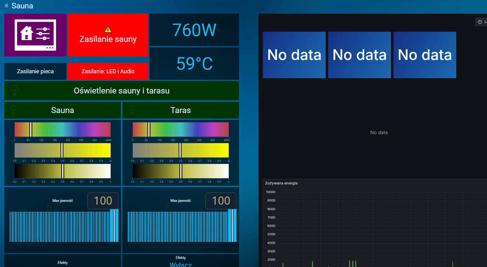

No można za naście tysięcy lub 60zł 😉 Ja poszedłem w wersję za 60zł - ale nie wliczam kosztów własnego czasu.
w ramach swoje fanaberii zrobiłem
  • własne urządzono sterowane po WiFI (ESP32) dla pasków LED RGB od 5v do 32v
  • na nim firmware AFE T7
  • sterowane przez MQTT wiec HA, OpenHab i inne Domoticz
Mam 3 różne zastosowania:
  • najprostsza wersja to sterowanie paskami LED ręcznie z panelu. To te LEDy widoczne za mną w moich filmikach na YT
  • drugie zastosowanie to łazienka. Tutaj wszystko działa automatycznie z czujnikami i regułami. Czujka ruchu przed łazienką steruje zasilaniem pasków LED w łazience (oszczędność energii bo te paski ciągną prąd nawet jak nie świecą) a na podstawie informacji pochodzących z drugiej czujki ruchu oraz czujnika wilgotności w łazienne, ustawiam kolory, np. jak biorę prysznic to zmieniają się kolory na niebieskie - taka bzdura, ale mi się podoba, a na gościach robi szczękę w dół.
  • trzecie zastosowanie mam w sauence , kolor w saunie i na zewnątrz zależny jest od temperatury w saunie. Kolor zmienia się płynnie i automatycznie od niebieskiego, aż do czerwonego, który daj mi znać kiedy jest chłodno, a kiedy piekło. Oczywiście też mogę sobie ustawić dowolny kolorek z panelu, czy smartfonu.
jeśli chodzi o Twoje potrzeby to, to co mam jeśli chodzi pasek RGB bez problemu zrealizuje się np z HA.
Jeśli chodzi o LED biały to moje rozwiązane nie pójdzie. Ja steruje led'ami adresowalnymi, a te białe co masz to pewnie jakieś zwykłe, które steruje się prądem (lub napięciem - nie znam się) aby je trochę przygasić.
Napisałem to tylko inspiracyjnie, że się da i nie oferuje tego komercyjnie - brak czasu.
pzdr.a

Tak jak u kolegi Adriana na screenach powyżej. Jest informacja o barwie, jasności, ale są też suwaki, więc zakładam, że można nimi "suwać".
Nie zgłębiałem tematu, ale miałem wrażenie, że dashboard HA na tych ekranach dotykowych jest czymś w rodzaju pluginu. Pobiera i wysyła informacje bezposrednio z / do HA. I nie potrzebuje dodatkowej szyny komunikacji, dodatkowego hardware itp.
