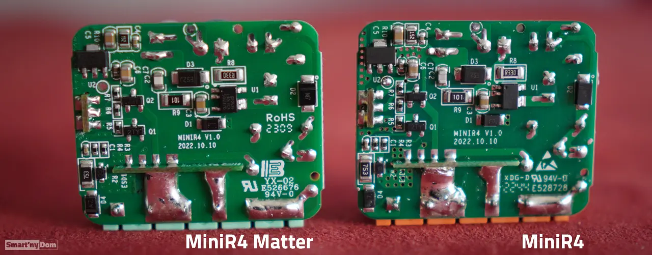

Elektronika musiała zostać oczywiście upakowana na płytce o niewielkim rozmiarze. ESP32 wraz z anteną zainstalowane są na płytce drukowanej, która wlutowana jest bocznie do głównego układu.
Zastosowana antena, daje dość przyzwoite domowe zasięgi. Przekaźnik nie posiada żadnych widocznych nadruków, więc trudno jest go zidentyfikować i coś więcej na jego temat powiedzieć, poza stwierdzeniem, że maksymalnie może obsługiwać 10A rezystancyjnego obciążenia i jego trwałość szacowana jest na 100 tysięcy przełączeń – co jest przyzwoitym wynikiem.
Na płytce PCB mamy dostęp do pad’ów interfejsu UART, więc z pewnością możemy zmienić oprogramowanie tego Sonoff’a na jakieś alternatywne, tylko po co? Układ działa z protokołem Matter, więc podłączymy go do HomeAssistant, Apple, Google czy Alexy bez jakichkolwiek modyfikacji.
Jeśli koniecznie potrzebujemy zmienić oprogramowanie to lepiej już kupić wersję Sonoff MiniR4, która jest tańsza o $3.
Porównując oba moduły MiniR4 oraz MiniR4M – to praktycznie ten sam sprzęt.
Jedyna zauważalna różnica to zastosowany mikrokontroler ESP32.
W MiniR4 znajduje się ESP32 w wersji D0 zbudowane na procesorze Xtensa o taktowaniu 240MHz, z Bluetooth 4.2, LE, a w MiniR4M ESP32-C3 w architekturze RISC-V, z Bluetooth 5, LE i Mesh.

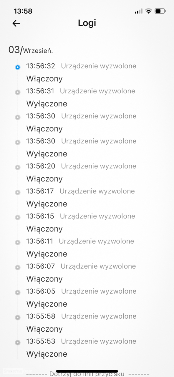

Oczywiście, jako że MiniR4M wyszedł ze stajni Itead (producenta Sonoff’ów) modułem można również sterować za pomocą aplikacji eWeLink lub urządzenia Sonoff iHost. Ponad podstawowe włącz/wyłącz, w aplikacji eWeLink możemy:
- definiować reguły i harmonogramy włączania/wyłączania uzależnione od czasu, pory dnia i od innych zdarzeń
- mieć dostęp do wiadomości Push informujących, na przykład kiedy urządzenie zostało włączone lub wyłączone
- ustawić automatyczne wyłączenie lub włączenie odbiornika po zadanym czasie w przedziale rozpoczynającym się od pół sekundy do maksymalnie jednej godziny

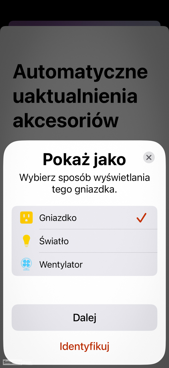

W przypadku dodawania modułu, na przykład do Apple HomeKit, w aplikacji Apple Dom
- dodajemy nowe akcesorium w aplikacji Dom
- skanujemy kod QR dostarczony wraz z urzązeniem
- wprowadzamy kod, który znajduje się pod dostarczonym kodem QR
- czekamy chwilę …. i tyle

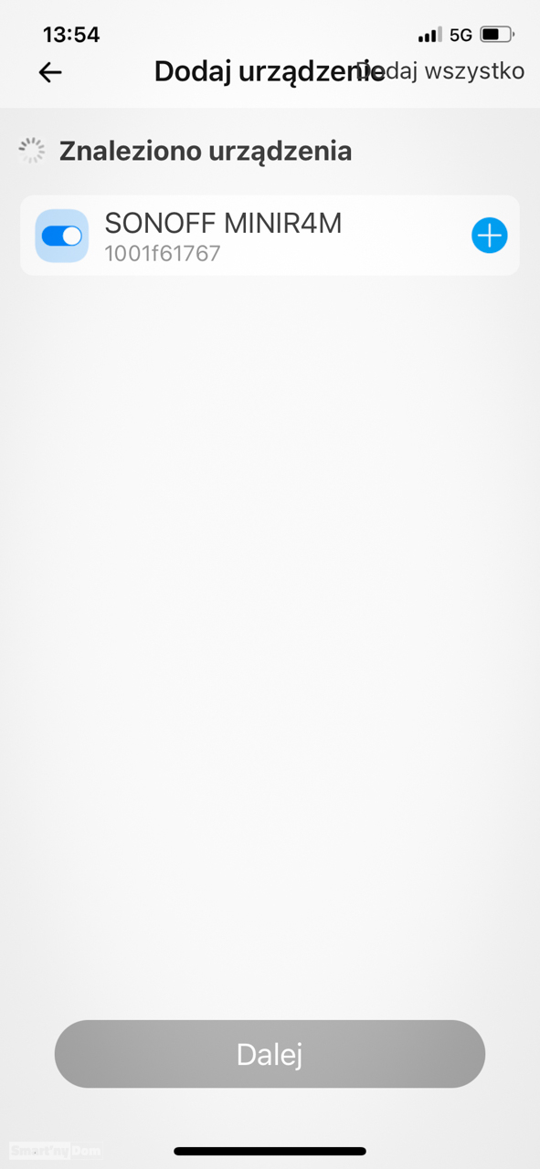

Jeśli chcemy korzystać z aplikacji eWeLink, proces parowania Sonoffa Mini R4M do sieci WiFi jest banalnie prosty i taki sam, jak w przypadku innych modułów Sonoff zbudowanych na mikrokontrolerze ESP32. Można to zobaczyć w praktyce na przykładzie parowania Sonoff TH Origin
Jeśli dodaliśmy wcześniej Sonoff’a do, na przykład: Apple HomeKit, to w aplikacji Apple Dom konieczne jest wprowadzenie Sonoff’a w tryb parowania, a następnie przeprowadzenie procedury dodawania urządzenia w aplikacji eWeLink.

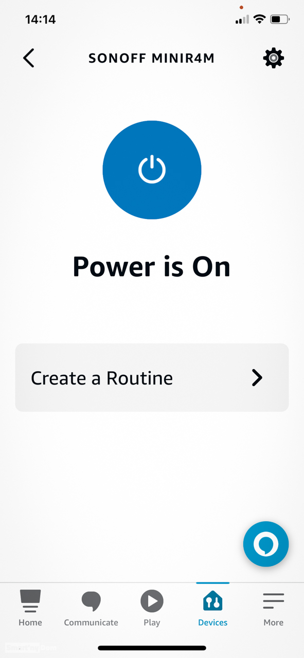

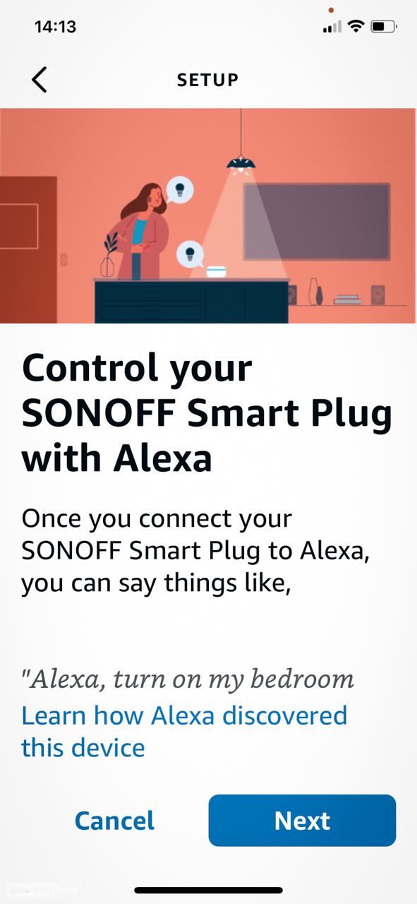

Podobnie jest również w przypadku ekosystemu Alexa. W aplikacji dodajemy nowe urządzenie; skanujemy kod QR; wprowadzamy kod znajdujący się pod kodem QR.
