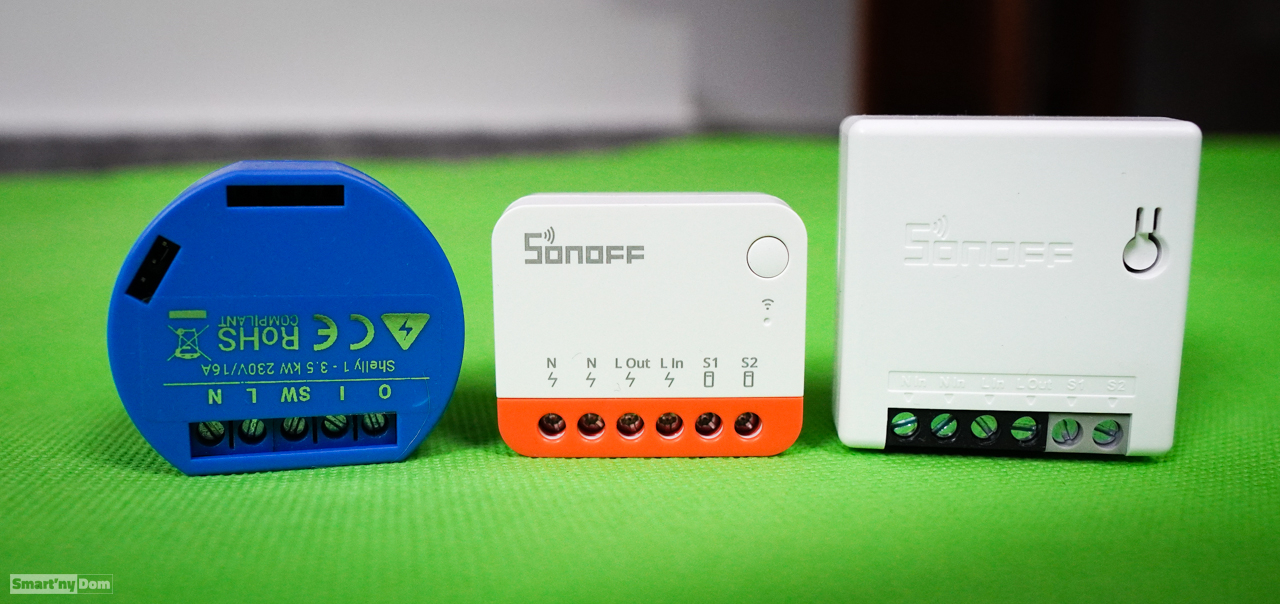

Otóż jest to zdecydowanie jeden z najmniejszych przełączników bezprzewodowych aktualnie dostępnych na rynku (początek 2023 roku). O ile mniejsza można zobaczyć porównując go na przykład z Sonoff’em Mini R2, Shelly czy innymi tego typu przełącznikami.
Jego wymiary w zestawienie z Sonoff’em Mini R2 oraz Shelly
Sonoff MiniR4 [mm] | Sonoff MiniR2 [mm] | Shelly 1-Relay [mm] | |
Szerokość | 39,3 | 42,4 | 42,2 |
Wysokość | 32,7 | 43,6 | 37,3 |
Grubość | 16,9 | 19,9 | 17,6 |
Jak widać z tabeli MiniR4 jest w każdym wymiarze mniejsze nić MinR2, czy chociażby Shelly, które ma bardziej owalną budowę, więc trzeba wziąć poprawkę porównując te dwa.

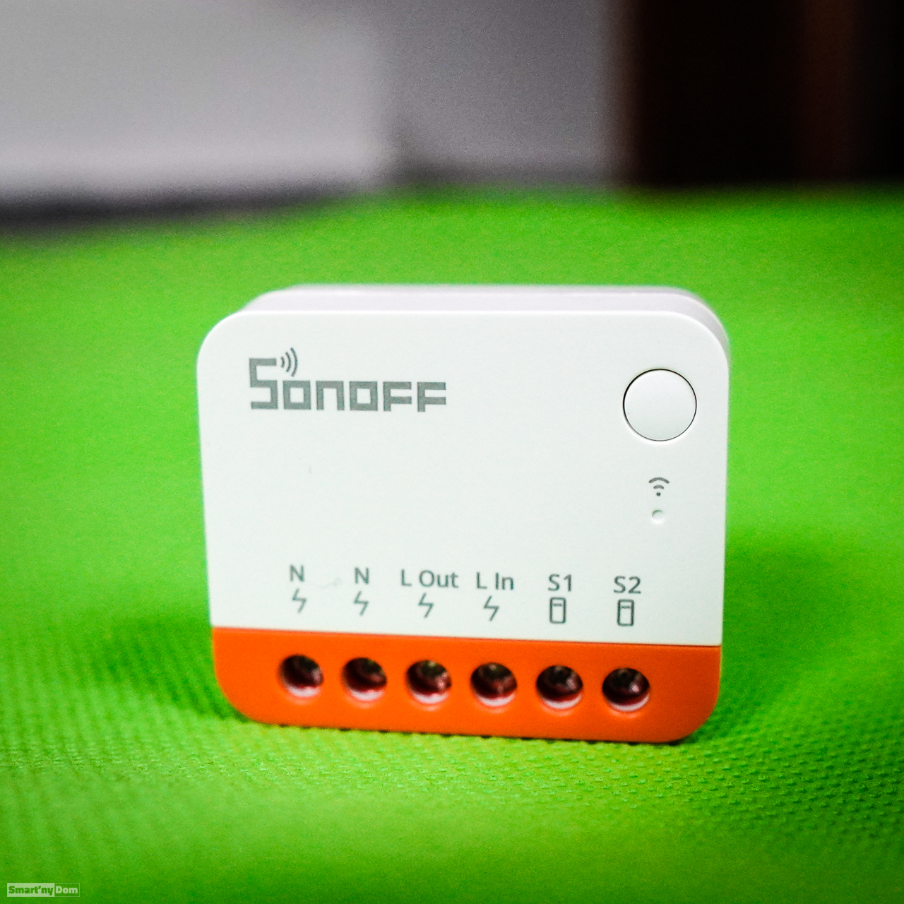

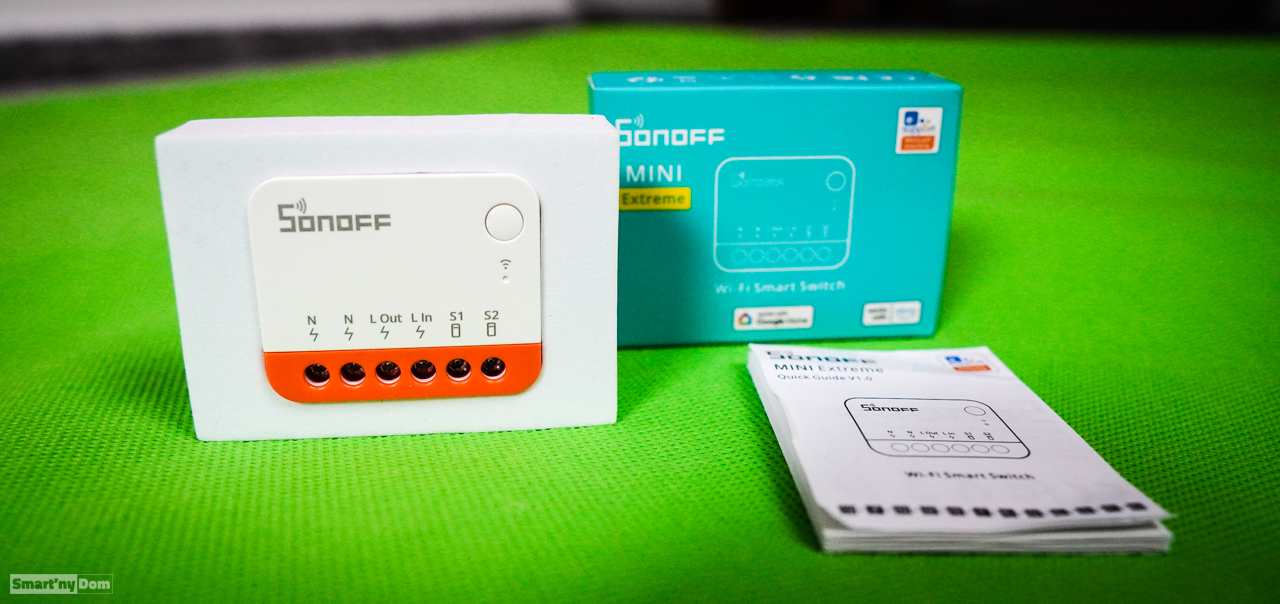

Oczywiście miniaturyzacja powoduje pewne ograniczenia, jak wspomniane wcześniej 2kW ograniczenie, ale też sloty na przewody są płytkie, dość ciasne, podobnie jak w sonoffie Mini R2
Moduł w ręce sprawia naprawdę dobre wrażenie. Dobrej jakości plastik,
- dobrze spasowany,
- zaokrąglenia obudowy,
- pomarańczowe wstawki,
- niebieska dioda LED sygnalizująca stan urządzenia,
- wbudowany przycisk do włączania wyłączania przekaźnika
czuć w ręku dopracowany produkt. Ze względu na estetykę dodałbym mu kilka punktów więcej niż poprzedniej edycji Sonoff’a Mini.

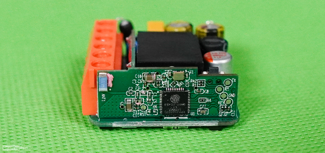

Elektronika musiała zostać oczywiście upakowana na płytce o niewielkim rozmiarze. ESP32 wraz z anteną zainstalowane są na płytce drukowanej, która wlutowana jest bocznie to głównego układu.

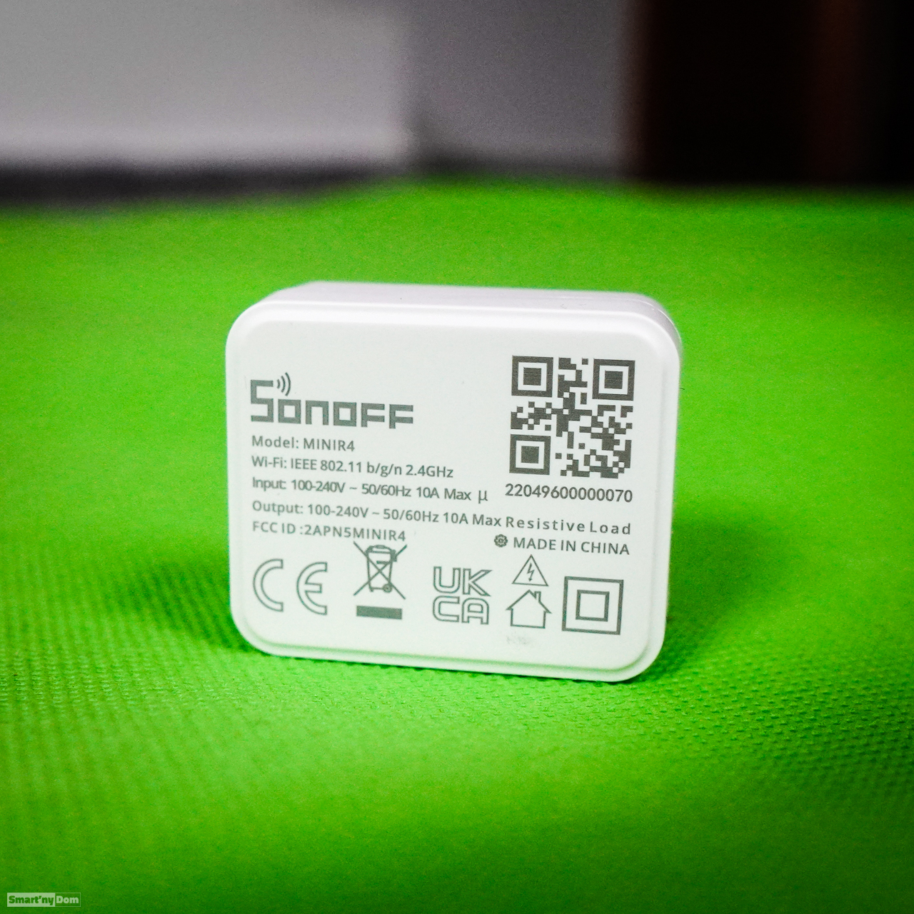

Zastosowana antena, daje dość przyzwoite domowe zasięgi. Przekaźnik nie posiada żadnych widocznych nadruków, więc trudno jest go zidentyfikować i coś więcej na jego temat powiedzieć, poza stwierdzeniem, że maksymalnie może obsługiwać 10A rezystancyjnego obciążenia.
Na płytce wyciągnięte są ścieżki do interfejsu UART z pad’ami do wlutowania przewodów, które dają możliwość wgrania alternatywnego oprogramowania do Sonoffa Mini R4.
Dostęp do tych ścieżek wymaga dość precyzyjnego wlutowania przewodów podobnie, jak w przypadku Sonoff Mini R2
Oprócz sterowania bezprzewodowego odbiorniki podłączonym do tego modułu, można do tej kostki podłączyć fizyczny przycisk: mono lub bistabilnym i ręcznie przyciskiem uruchamiać na przykład oświetlenie.
Moduł zastosujemy również w układzie z przełącznikami schodowym, aby realizować takie zadanie, jak włączanie / wyłączanie na przykład oświetlenia dwoma przyciskami, a ponadto bezprzewodowo sterować oświetleniem za pomocą smartfona, czy tableta

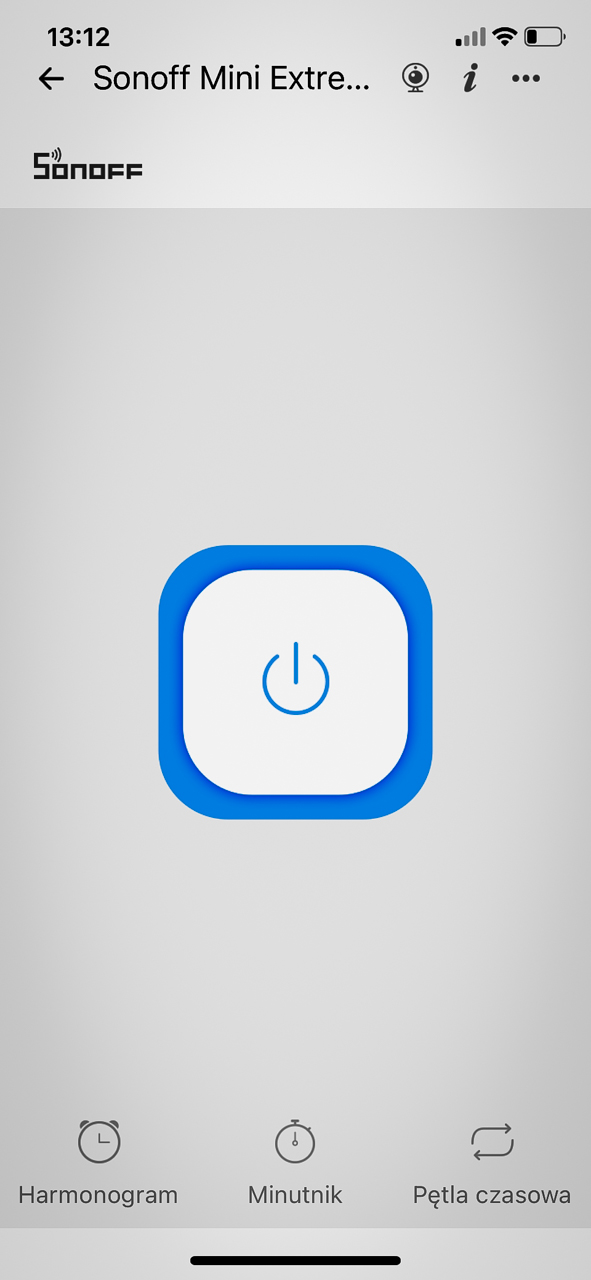

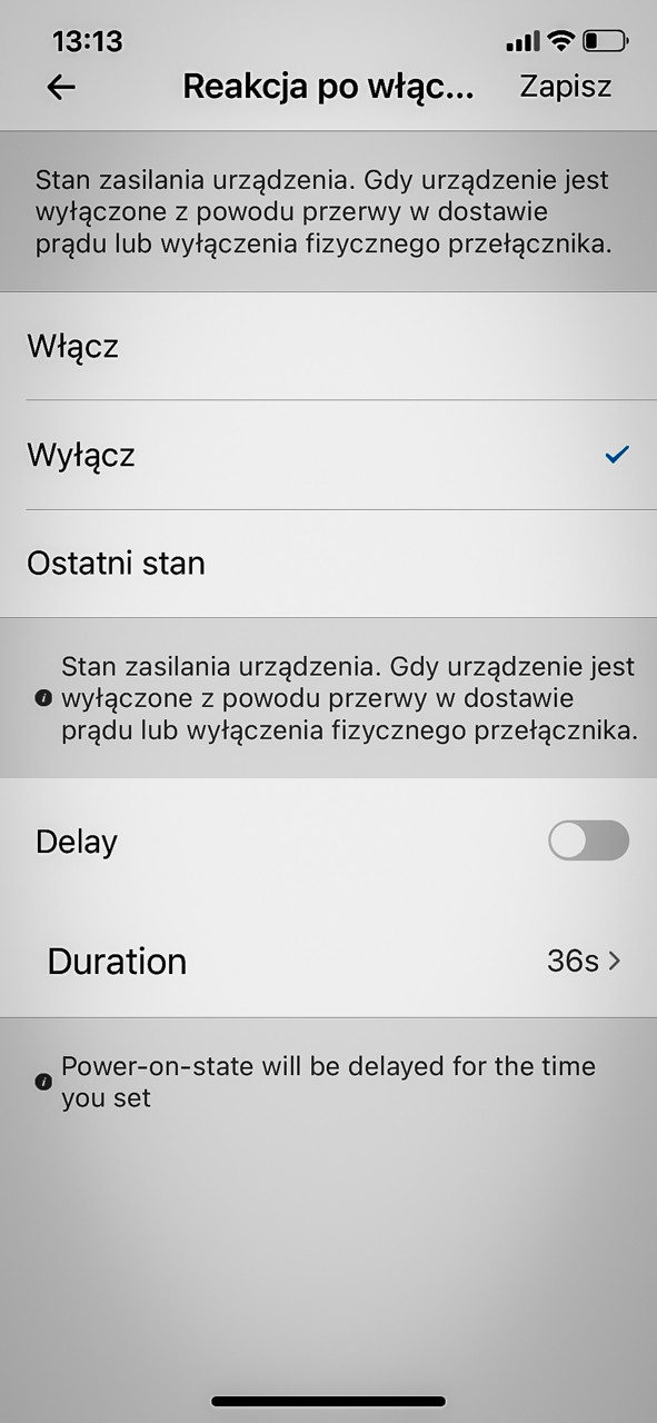

Moduł steruję się aplikacją eWeLink. Ponad podstawowe włącz / wyłącz, mamy możliwość:

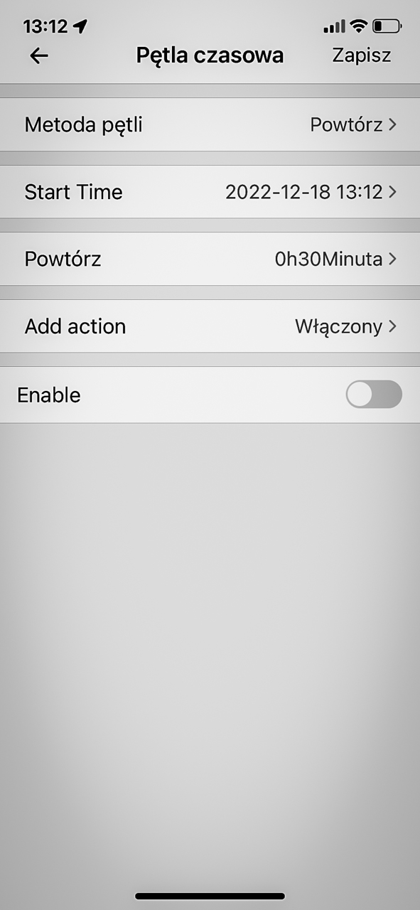

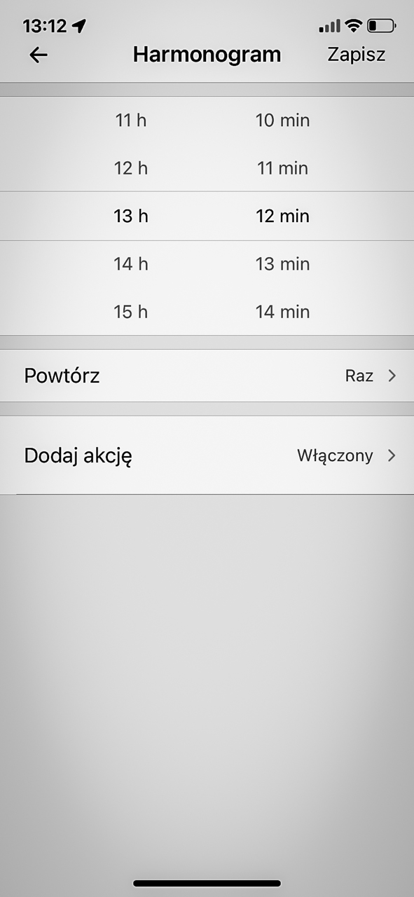

- definiowania reguł i harmonogramów włączania/wyłączania uzależnionych od czasu, pory dnia i od innych zdarzeń
- dostępne są wiadomości Push informujące na przykład kiedy urządzenie zostało włączone lub wyłączone

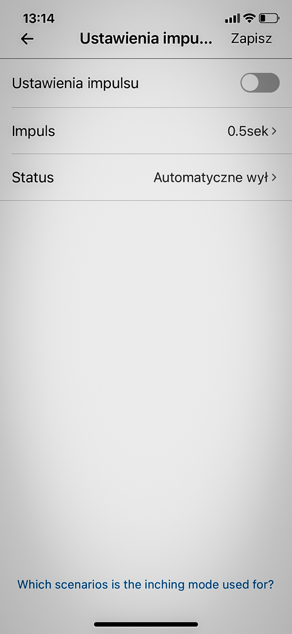

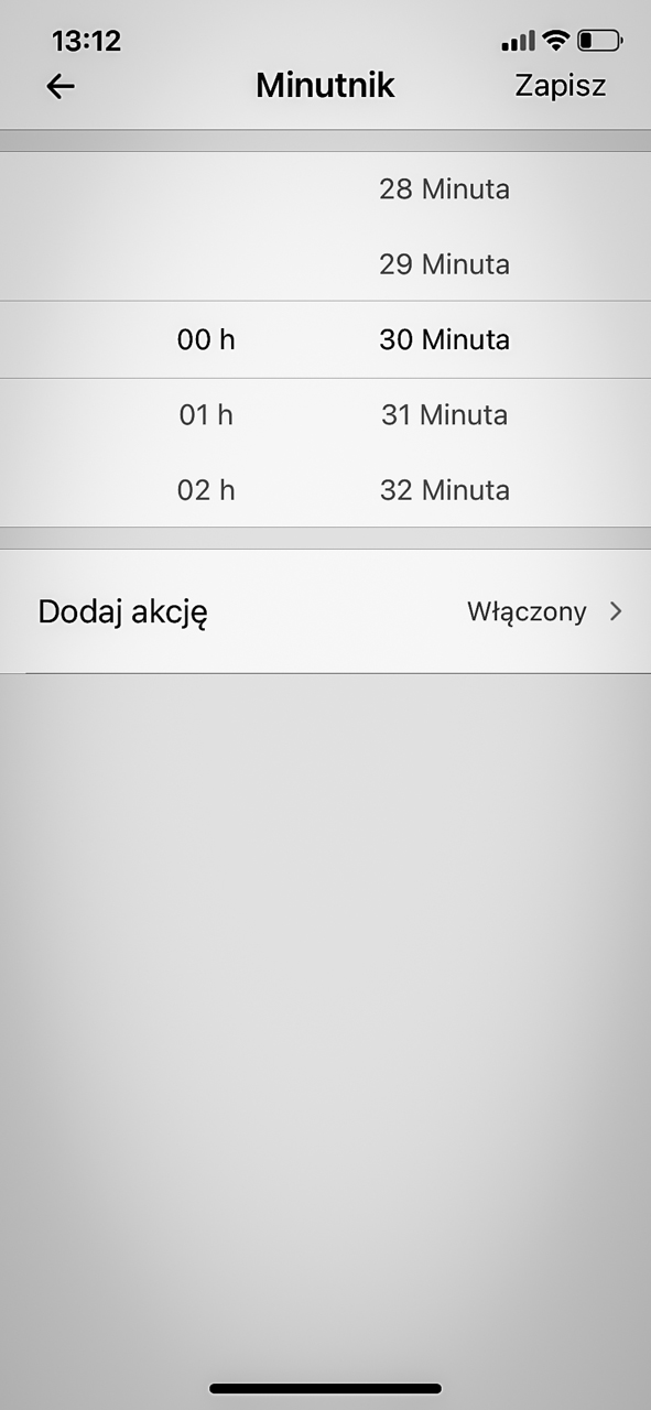

- możemy ustawić automatyczne wyłączenie lub włączenie odbiornika po zadanym czasie w przedziale rozpoczynającym się od pół sekundy do maksymalnie jednej godziny.

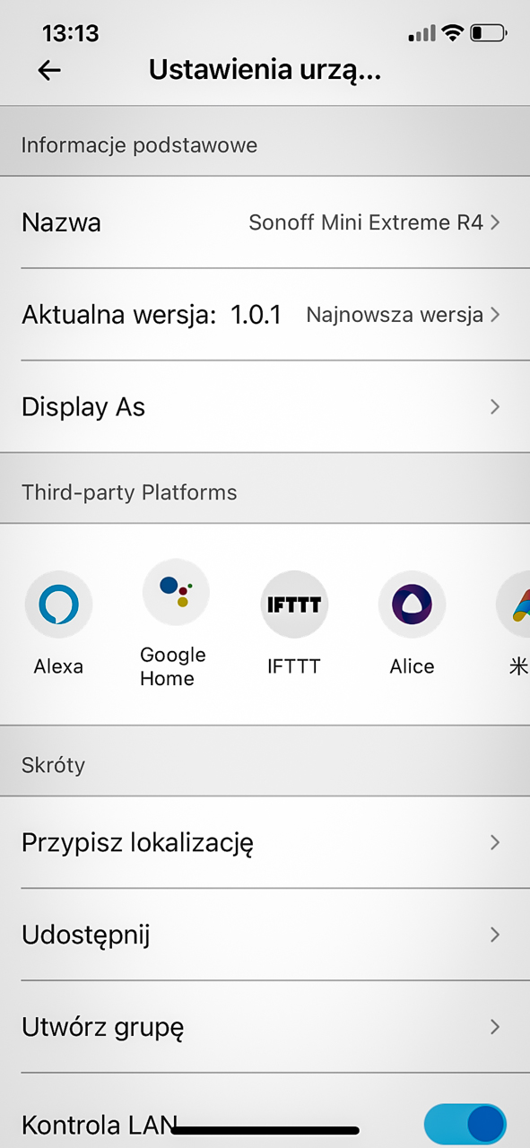

- modułem można sterować bezpośrednio w ramach lokalnej sieci LAN bez konieczności korzystania z chmury producenta oraz oczywiście poza domem z dowolnego miejsca na ziemi z dostępem do Internetu, przy czym wtedy modułem sterujemy z wykorzystaniem chmury
- Sonoffem Mini R4 Można sterować również asystentami głosowymi jak Alexą, Google Home, czy na przykład aplikacją IFTTT.
Sonoff Mini R4 w aktualnej wersji firmware nie ma dostępnego API DIY, który umożliwia sterowanie nim bez konieczności używania aplikacji eWeLink.
Teraz mogę tylko przypuszczać, że kiedyś będzie dostępna taka możliwość, bo to w zasadzie tylko kwestia oprogramowania, no ale dzisiaj zwyczajnie nie ma tego dostępnego w aktualnej wersji firmware.
