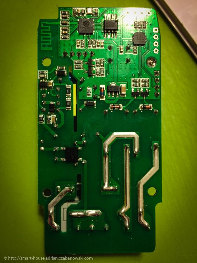

- zbudowane jest o układ ESP8266 oraz 1MB pamięci
- producent był tak miły, że wystawił pin’y, które umożliwiają wgrywanie alternatywnego oprogramowania

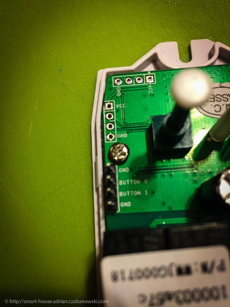

Jak wspomniałem wcześniej, producent wystawił pin’y, które umożliwiają wgrywanie własnego oprogramowania, a to już otwiera nowe możliwości. Chociażby,
- zamiana chińskiego oprogramowania na własne
- dostępne piny umożliwiają podpięcie dodatkowego czujnika np. temperatury i odczytywaniu tej informacji w naszym systemie automatyki

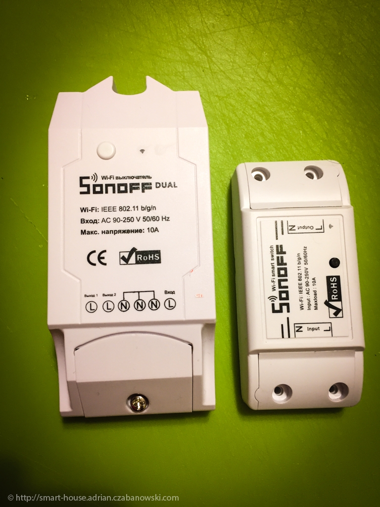

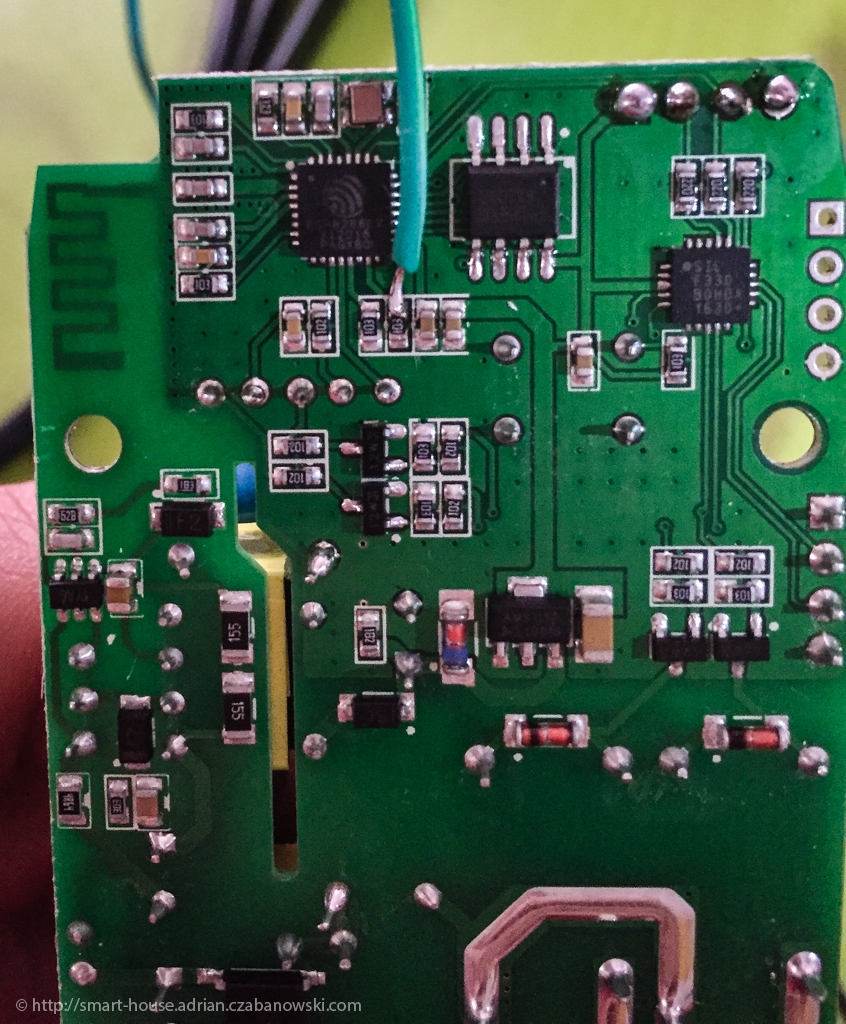

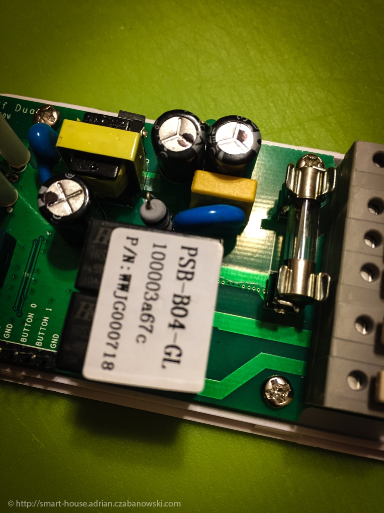

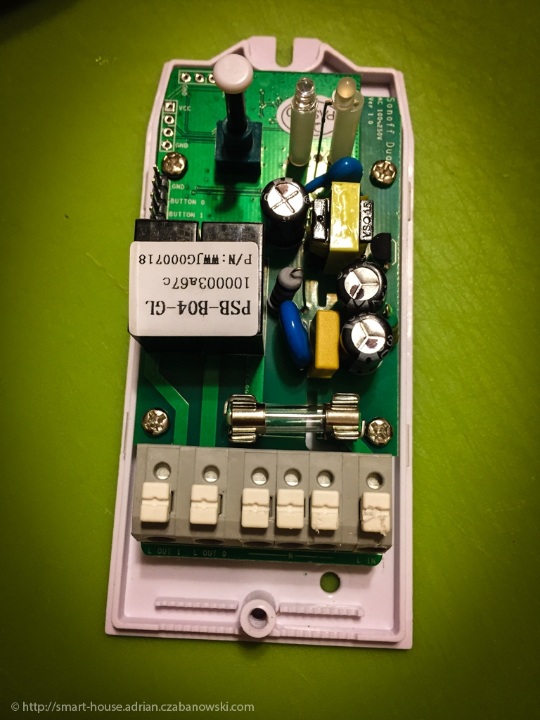

Wgrywanie alternatywnego oprogramowania do Sonoff DUAL jest nieznacznie utrudnione w porównaniu z wgrywanie oprogramowania do przełącznikiem Sonoff Basic. Problem polega na tym, że nie ma podpiętego GPIO0 do przycisku w przełącznik przez co utrudnione jest wprowadzenie Sonoff DUAL w tryb wgrywania firmware. Aby to zrobić konieczne jest zwarcie wyjścia GPIO0 z masą. Poniżej pokazane jest gdzie można przylutować kabel i zwierać jego drugą stronę z masą GND
W przełączniku wystawione są dedykowane pin’y o nazwie Button 0 i Button 1 – jeszcze nie sprawdziłem, ale wydaje mi się, że pozwolą na ręczne sterowanie przekaźnikami w przełączniku.

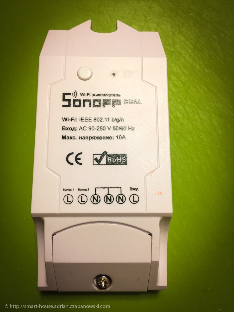

Uwaga: rozebranie przełącznika powoduje utratę gwarancji, gdyż musimy zerwać plombę. Rozebranie przełącznika jest konieczne, aby wgrać alternatywne oprogramowanie, czy dostać się do pin’ów, o których wspomniałem powyżej.
W wolnej chwili podejmę się eksperymentowania, a swoje rezultaty postaram się spisać.
Sprzęt

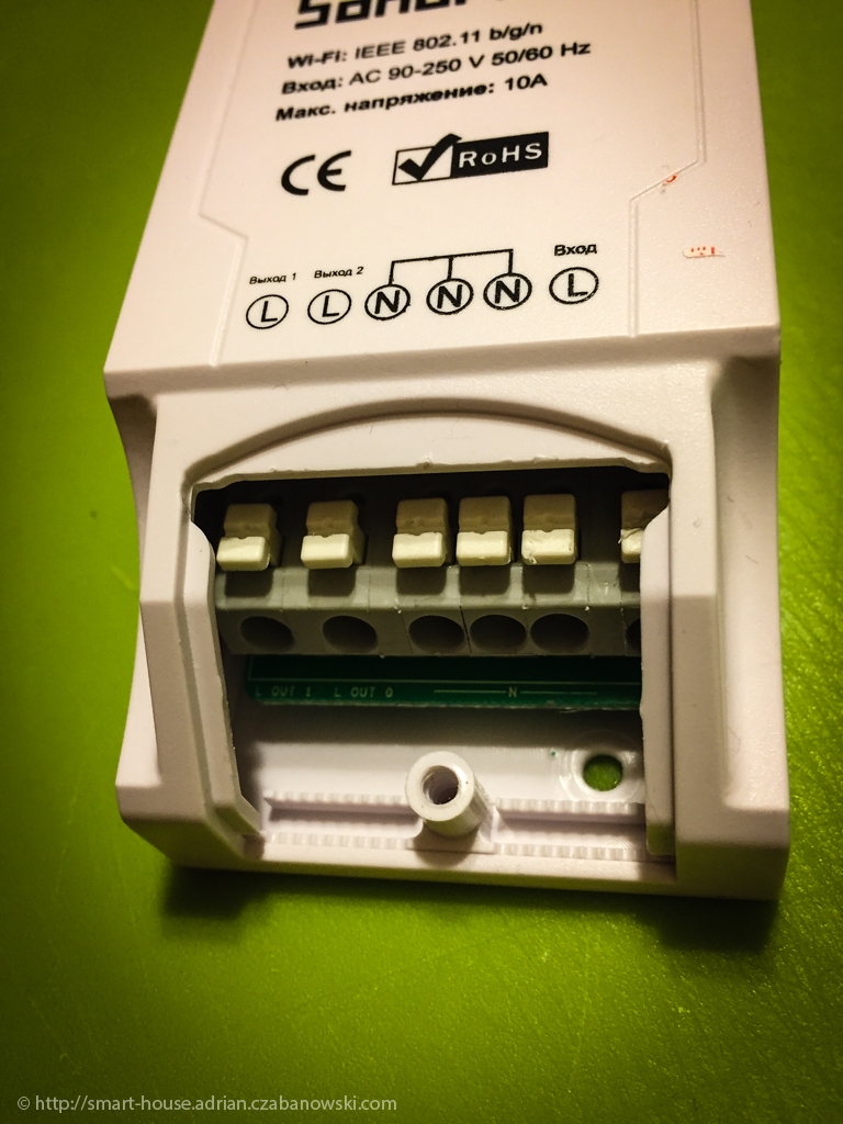

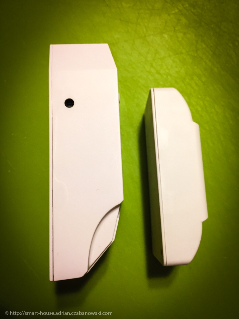

Przełącznik ma ponad 11cm długości, 5cm szerokości oraz lekko ponad 3cm wysokości, co sprawia, że jest stosunkowo duży i zdecydowanie nie upycha się go w puszkach elektrycznych itp. miejscach. Obudowa jest solidna, twardy plastik podobno nie jest łatwo-palny. Na obudowie jest:
- jeden przycisk wykorzystywany przy parowaniu urządzenia; w odróżnieniu od Sonoff Basic przyciskiem tym nie można sterować przekaźnikami
- oraz 2 diody led sygnalizujące stan pracy urządzenia
Niestety obudowa nie ma wysokiej klasy szczelność – ocena subiektywna – producent nie podaje stopnia ochrony IP.
W przełączniku jest bezpiecznik, w Sonoff Basic takiego nie ma.
