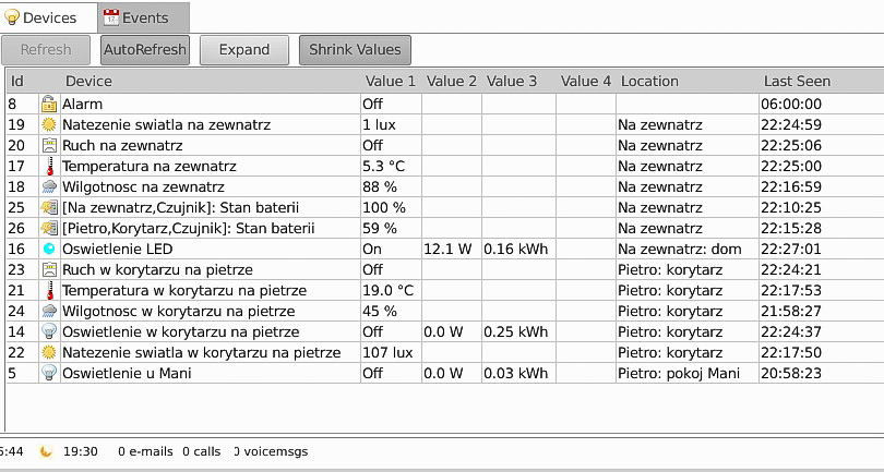

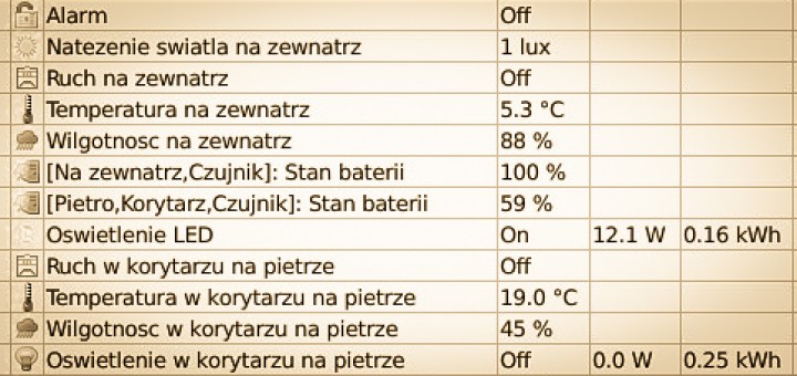

Poniżej zrzut z ekranu DomotiGa pokazujący:
  • wartości poszczególnych czujników systemu: kolumny Value 1 do 4
  • kolumna Location oczywiście zawiera informację o lokalizacji danego czujnika
  • ostatnia kolumna Last Seen zawiera informację kiedy ostatni raz czujnik zmienił wartość.
