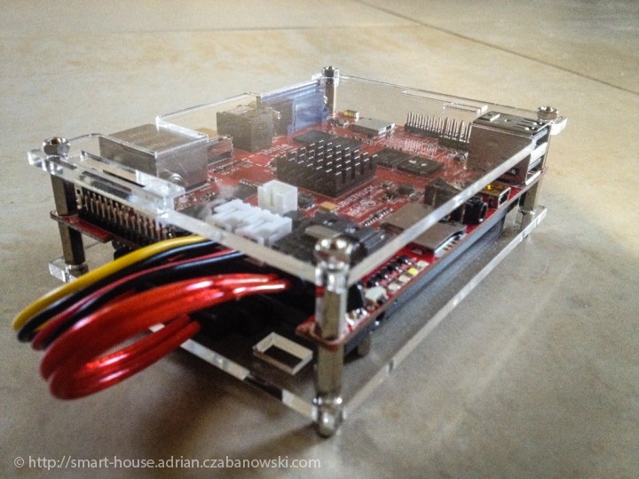

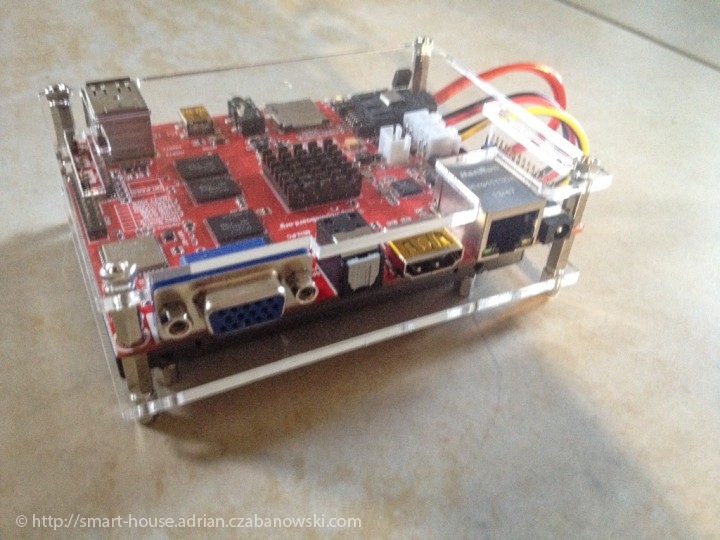

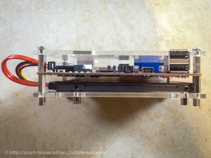

Do CubieTruck zainstalowałem dysk SSD 60 GB Kingstone 450MB/s read/write. Teoretycznie nie jest on konieczny, natomiast szybkość działania tego mikro-komputera z dyskiem zewnętrznym w porównaniu z pamięcią Flash, szczególnie w przypadku częsty zapisów i odczytów jest lepsza (opinie na forum). Dodatkowo planuje wykorzystać ten mikro-komputer do innych funkcji, które mogą potrzebować więcej miejsca na magazynowanie danych.
Poniżej zdjęcia złożonego płytki z dyskiem
