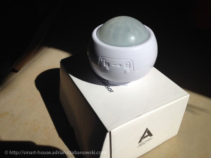

Multisensor AEON DSB05 dla sieci z-wave
Aeon DSB05 to czujnik typu 4-in-1

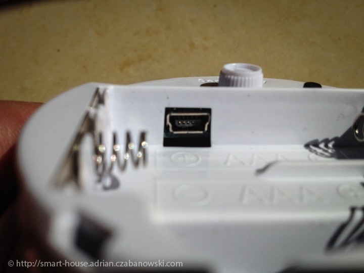

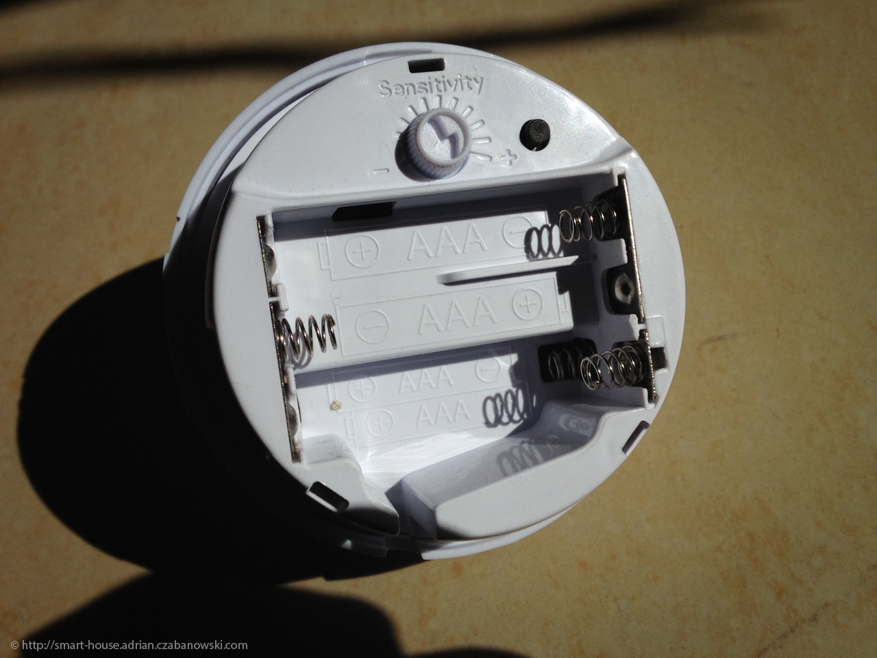

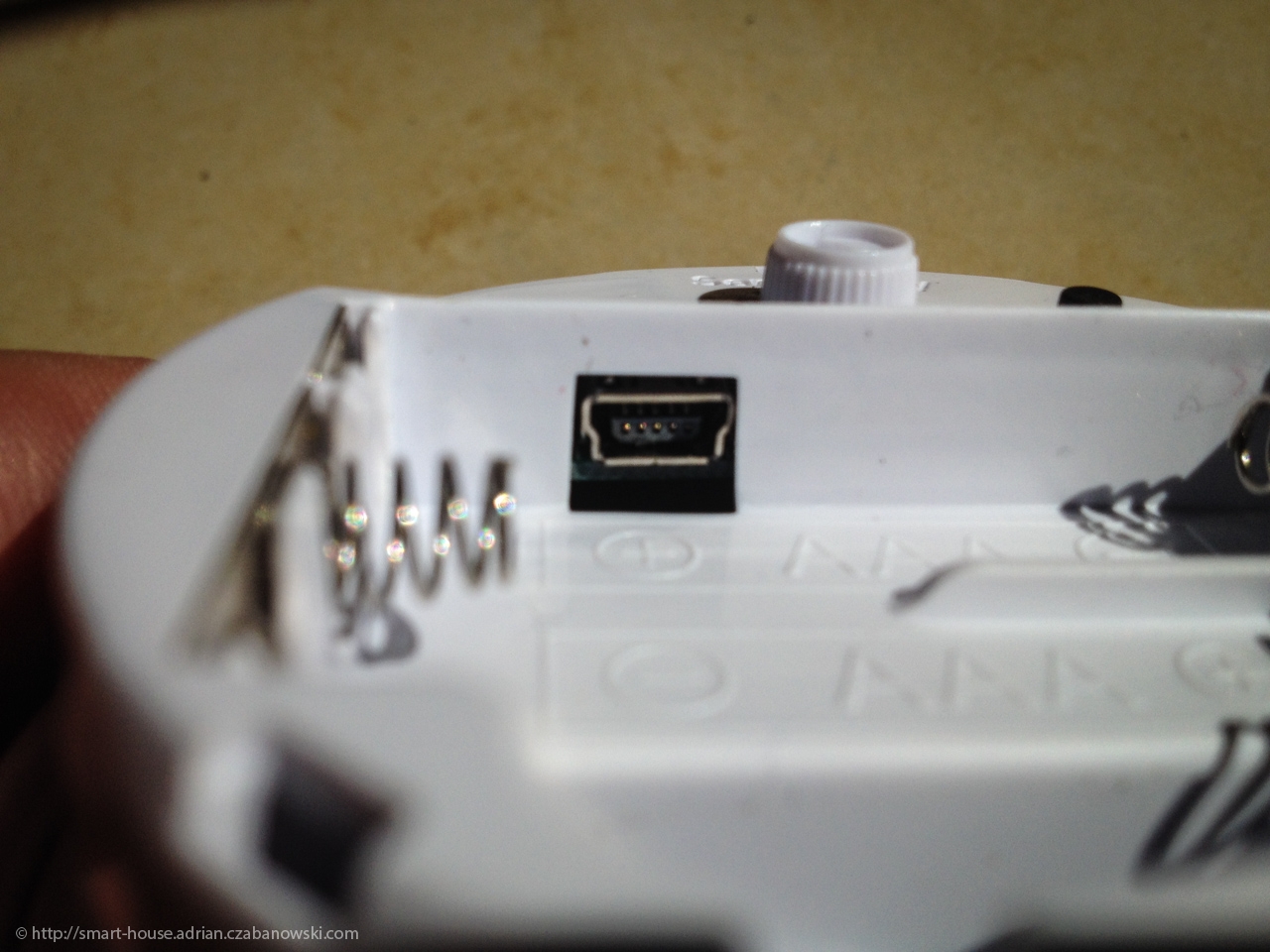

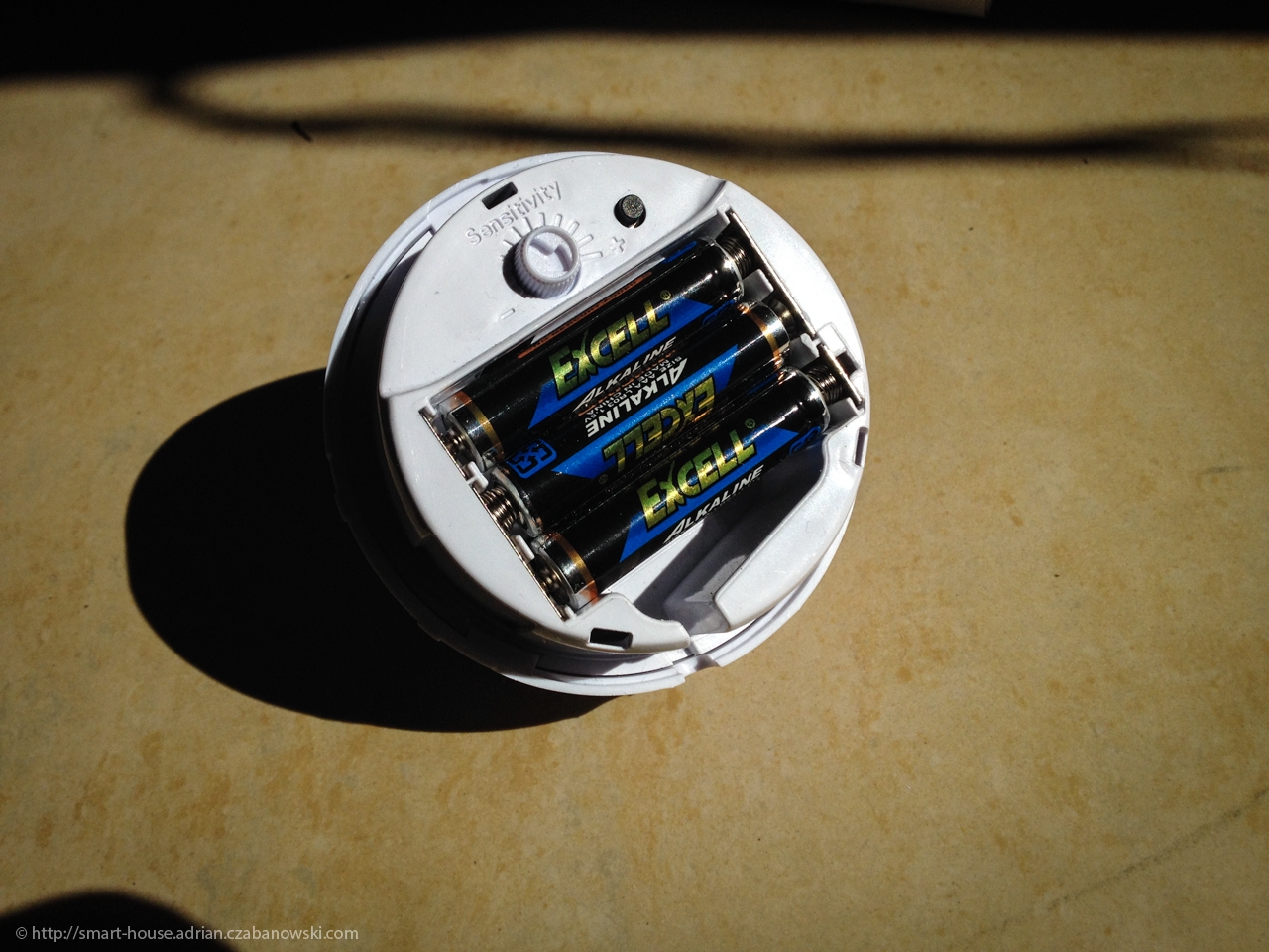

Czujnik może być zasilany bateryjnie – 4 małe paluszki lub poprzez ładowarkę micro USB. Wg producenta baterie powinny wytrzymać ok 1 roku, natomiast mojej analizy pokazują, że przy wysyłaniu raportu co 4 minuty (standard) baterie nie wytrzymają 1 roku. Wg mnie 6 miesięcy to maksimum. Będę monitorował. Z testu przeze mnie wykonanego wynika, że jest to ok 3 miesięcy.

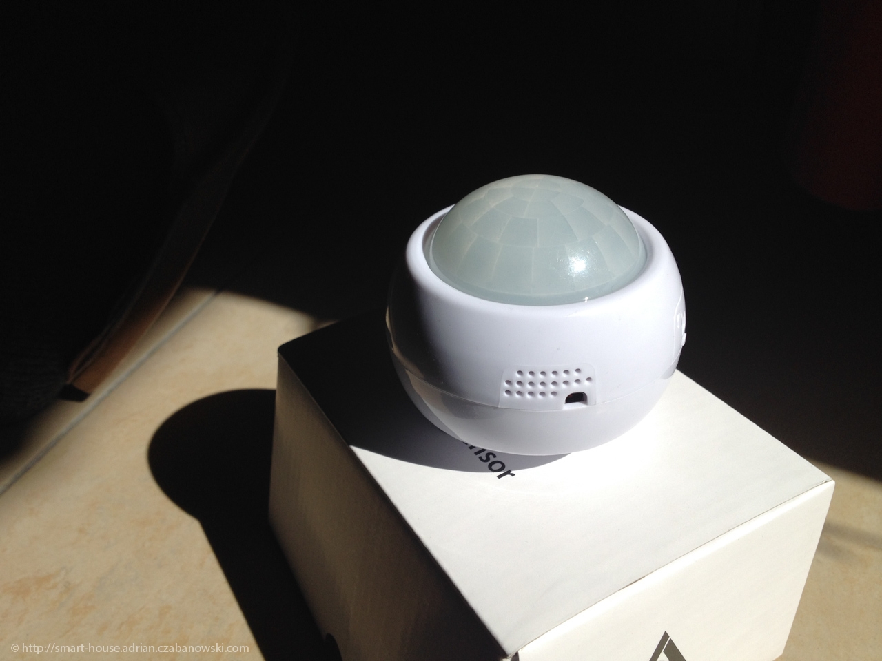

Obudowa IP43 umożliwia stosowanie czujnika na zewnątrz, ale wymaga odpowiedniego jego założenia.
Czujnik może kontrolować do 6 skojarzonych urządzeń w sieci z-wave

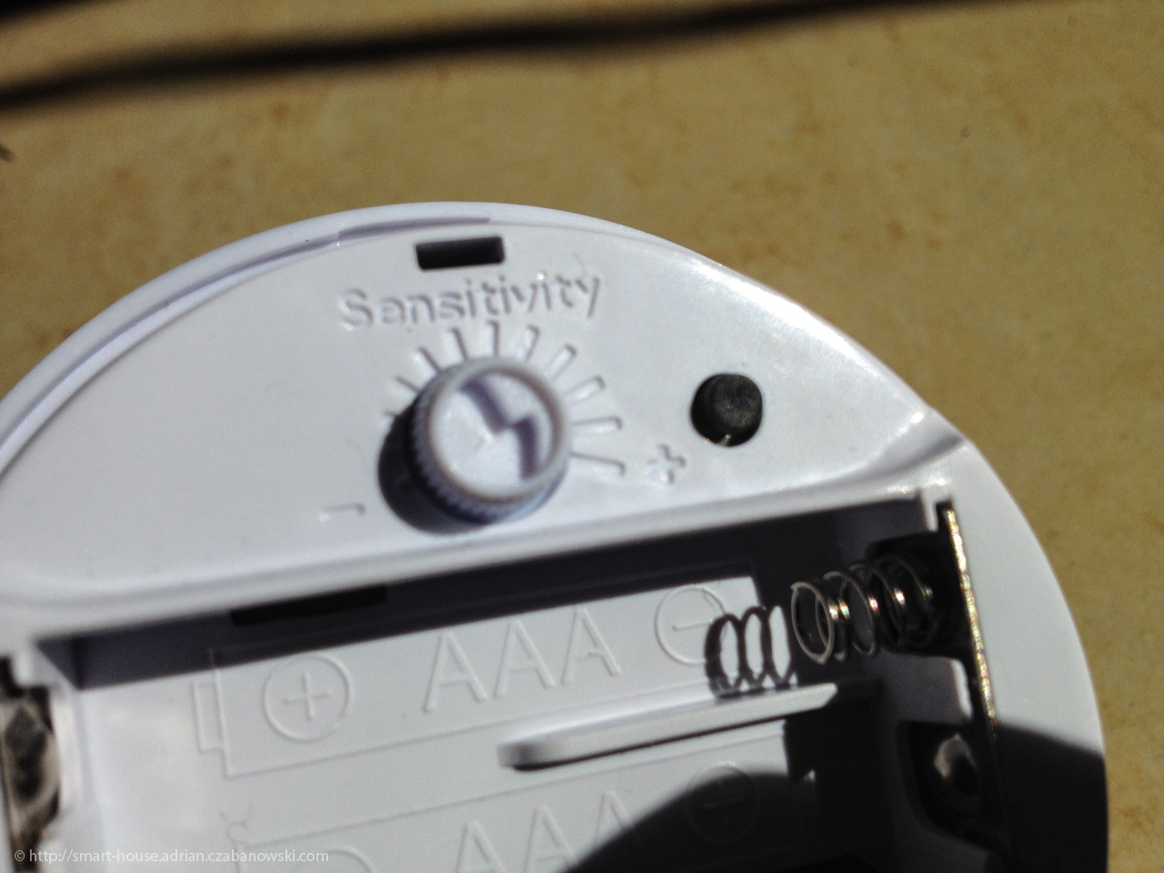

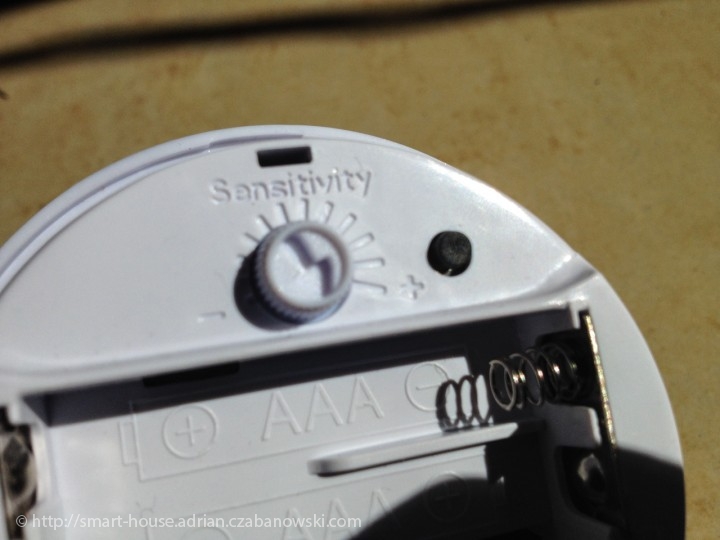

Urządzenie ma pokrętło umożliwiające ustawienia czujności czujnika ruchu.

- Zasilanie: 4 baterie AAA lub przez USB (mini-B)
