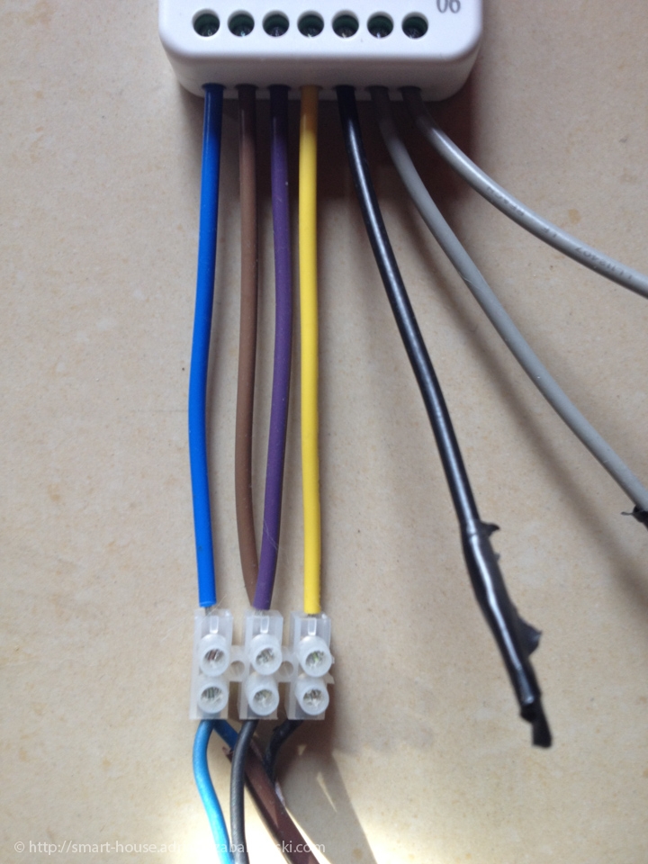

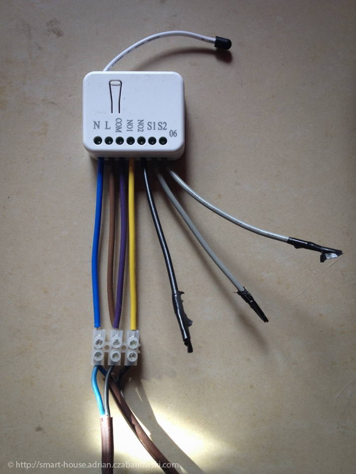

Poniżej jest przykład jak podłączyć przełącznik Philio do układu elektrycznego.
W takiej konfiguracji sterowanie przełącznikiem z-wave można realizować jedynie programowo. Przełącznik ręcznego włączania / wyłączania odbiornika nie jest tutaj wykorzystywany.

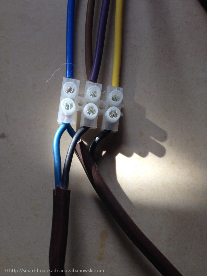

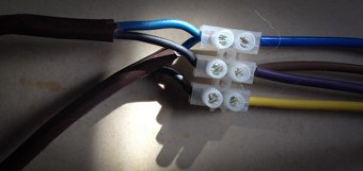

Na zdjęciu kable wychodzące z przełącznika N i L są podłączone do sieci elektrycznej. Kabel N,NO1 to wyjście z przełącznika dające napięcie do odbiornika, który jest sterowany przełącznikiem.
Uwaga: Przypominam, że 230 V może zabić, jeśli nie znasz się na elektryce, skorzystaj z usług fachowca.
