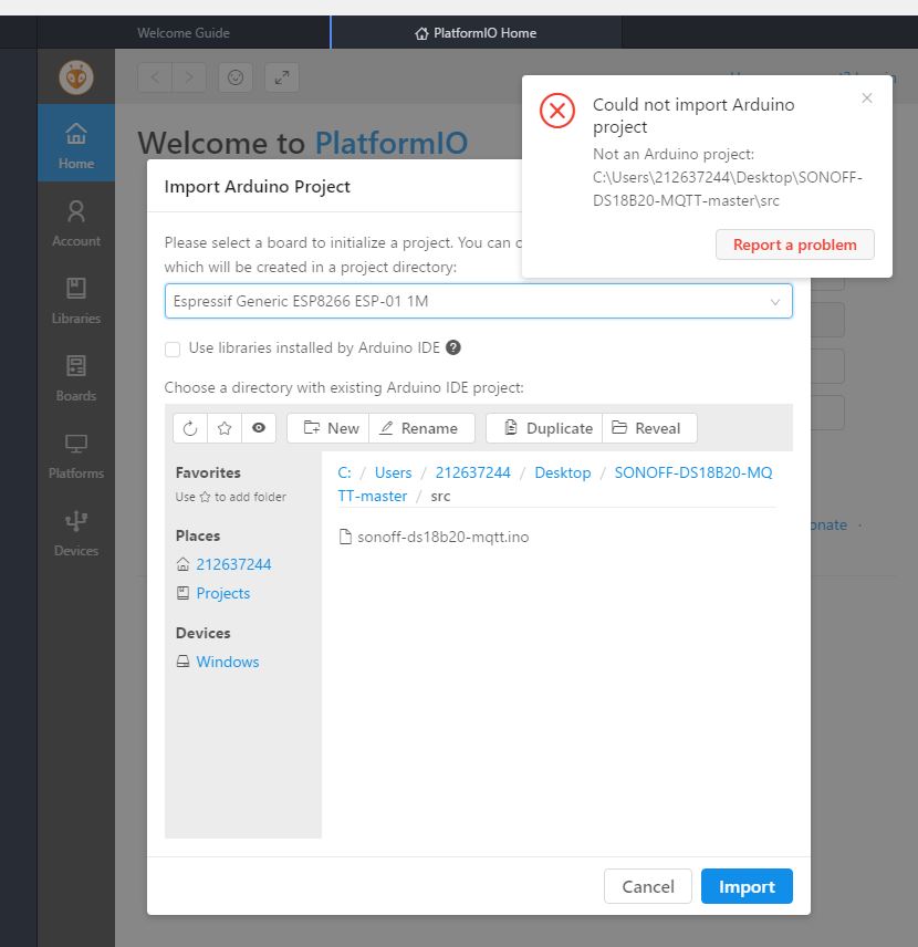

3. Mam jakiś problem z importem tego projektu. Info w załączonym pliku (cannot_import.jpg).
cannot import

  • Ad3. ściągnij kod źródłowy uzywając przycisku Clone or Download z GitHub
  • a później w Atom Otwórz Projekt - nie Import projekt
