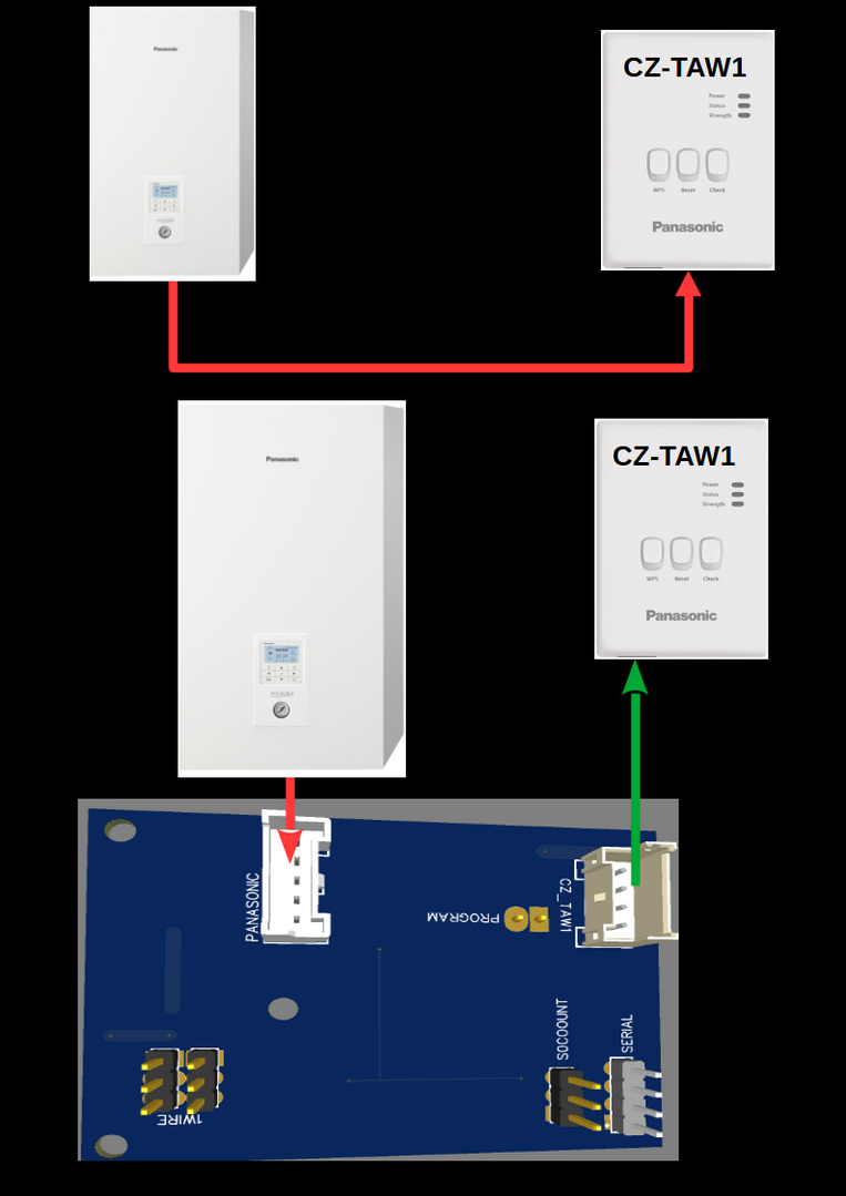

 Dzieki kolego wszystko działa. A czy jest możliwość równoległego działania Panasonic Comfort Cloud?
Opracowałem interfejs HeishaMonBoth który ma możliwość równoległej pracy pomp Aquarea  z chmurą Panasonic i lokalnym serwerem MQTT. Dostępna też jest integracja z HomeAssistance umożliwiająca sterowanie pompą i monitorowanie jej parametrów.
Można podłączyć kilka termometrów Dallas i dwa liczniki impulsowe do pomiaru zużycia energii lub wody.

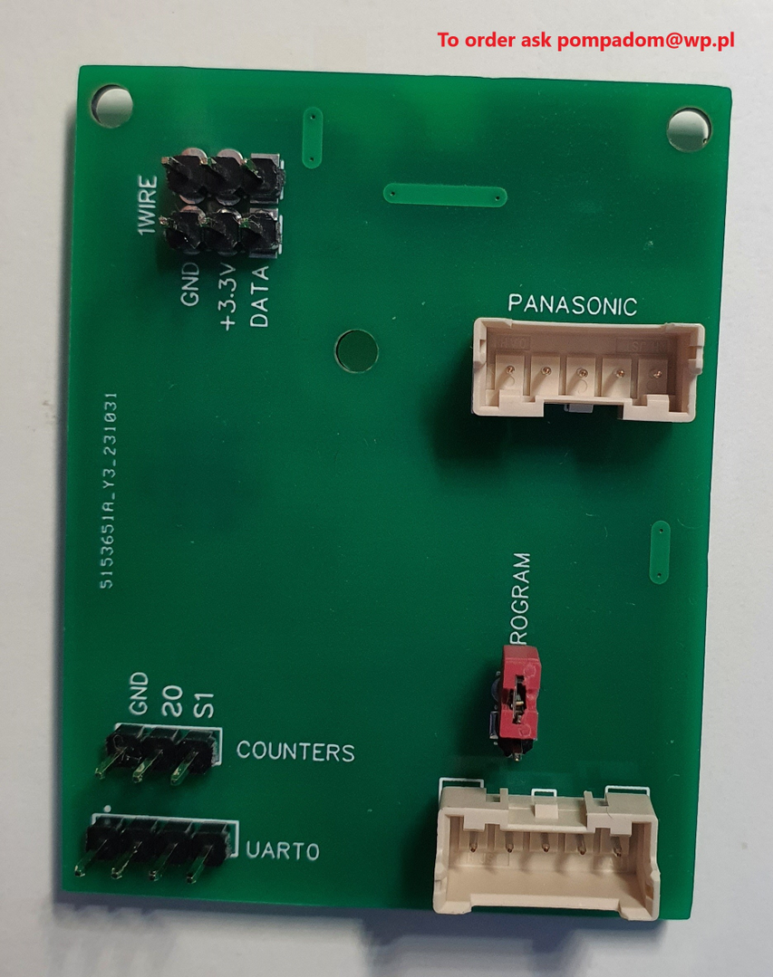

Kod programu na ESP32, schemat, pliki płytek PCB i instrukcja dostępne są na github.com/salakrzy/HeishaMonBoth
Płytka interfejsu Heishamon both zasilana jest przez kabel CZTAW z pompy i łączy się z serwerem MQTT przez WiFi. Gniazda na płytce są identyczne jak w pompie i CZTAW więc całe uruchomienie sprowadza się do wpięcia wtyczek i skonfigurowania dostępu do sieci WiFi i serwera MQTT.
Connection
Board Top1
Dodane : 16/12/2023 12:40 am

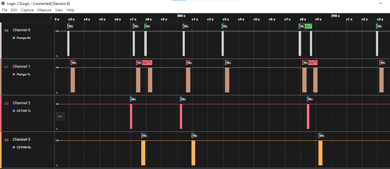

@krzysiek , jak zrealizowałeś  to połączenie ? Czy to jest po prostu przerzucanie wszystkiego co wyśle CZ-TAW1 , czy może jakaś analiza ? ( Bo np nie warto wysyłać tych samych pakietów przez Heishamon i CZ-TAW1) ?
Czy zamierzasz za każdym razem "kopiować" nowe wydania Heishamon , czy też zamierzasz rozwijać to niezależnie ?
Bo Igor niestety jest zakładnikiem swojego projektu , zainwestował sporo w płytki ,które sprzedaje , i teraz nie chce przejść na ESP32 ( a ESP8266 po prostu już się dusi).
Dodane : 17/12/2023 9:30 am
(@krzysiek)
Wpisów: 3

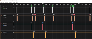

@mig41 W obecnej wersji softu HeishaMonBoth v 2.1.1 jest tak że pompa jest odpytywana równolegle przez 3 źródła zapytań CZTAW , MQTT i HeishaMonBoth na tych samych uprawnieniach bez priorytetyzacji źródła zapytań. HesihaMonBoth generuje zapytanie co ustalony okres czasu definiowany w Setting parametrem  waitTime.  W poprzedniej wersji mojego softu było tak, że jak interfejs widział że poszło zapytanie z CZTAW to przez ustalony odcinek czasu interfejs sam z siebie nie wysyłał zapytań do pompy o status. Teraz zapytania z CZTAW i MQTT obsługiwane są asynchronicznie tak jak nadchodzą a HeishaMonBoth pyta o status co ustalony odcinek czasu po obsłużeniu zapytań które wcześniej wpadły do kolejki zapytań w buforze. Widać to na załączonym screenshocie.
Nie chciałem się bawić w analizowanie treści zapytań z CZTAW  bo chciałem aby interfejs był przeźroczysty od strony chmury Panasonic. Takie podejście zabezpiecza przed niespodziankami typu zmiana formatu komunikacji CZTAW z chmurą. Można się zastanowić nad ograniczeniem zapytań o status generowanych okresowo przez HeishaMonBoth jeśli pompa zaraportowała swój status na zapytanie CZTAW lub MQTT. To ma sens i pochylę się nad tym.
Co do konwertowania kodu nowych wersji HeishaMon z procesora ESP8266 na ESP32 to zamierzam przy  update dodających nowe typy pomp  dostosowywać mój kod jeśli ktoś poprosi mnie o to. Wymieniliśmy z Igorem korespondencję w sprawie możliwości równoległej pracy interfejsu z chmurą i lokalnym MQTT. Spodobało mu się moje rozwiązanie i zapytał czy może wykorzystać mój pomysł. Oczywiście zgodziłem się , ponieważ po to publikuję wyniki moich prac na githubie na zasadach Open Source aby każdy kto ma potrzebę, mógł wykorzystać je do realizacji własnych potrzeb. Cieszę się gdy ktoś zainteresuje się moim rozwiązaniem, a osoby które mają problem z uruchomieniem staram się wspierać i pomagać na ile umiem.
Co do moich kierunków rozwoju HeishaMonBoth to pytam osoby do mnie piszące o to jakie mają potrzeby. Jeśli masz jakieś pomysły to napisz do mnie albo otwórz Issue na zasobie github.com/salakrzy/HeishaMonBoth i opisz co by się przydało. Platforma ESP32 daje zupełnie nowe możliwości w postaci dużej ilości GPIO, liczne interfejsy typu Bluetooth, SDI, I2C itp.
