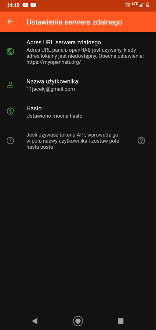

Uruchomiłem openHAB w chmurze. Dodałem urządzenie (puki co tylko DS18B20 z ESP32). Nie mogę na tą chwilę połączyć się aplikacja na androida i serwerem. W konfiguracji zdalnego serwera wpisałem adres https://myopenhab.org/ swoją nazwę użytkownika i hasło. Po uruchomieniu aplikacji cały czas dostaję komunikat. Jak naprawić błąd? Co zrobiłem źle?

masz w zainstalowanym OH3 w chmurze - zainstalowany openHAB Cloud Connector binding?

Mam.

w /var/log/opoenhab/openhab.log powinien być wpis związanych z openHAB Cloud Connector
  • jest tam wszystko okay, nie ma podejrzanych wpisów - coś się nie łączy itp. Jak coś to załącz plik log do posta
  • usera i hasło wpisujesz do myopenhab.org - tak? nie to OH3 w chmurze
  • Jaki dostajesz komunikat, o którym wspomniałeś w pierwszym post.
pzdr.a

Jest taki plik, ale ma prawie 1,5GB. Rozwiązałem problem w ten sposób że stworzyłem w openhabie nową mapę strony, skopiowałem przykładowy kod mapy ze strony openhaba, odinstalowałem i zainstalowałem aplikację w telefonie i ruszyło. Także pliku już tego pliku nie będę dołączał. Dziękuję za zainteresowanie problemem.
