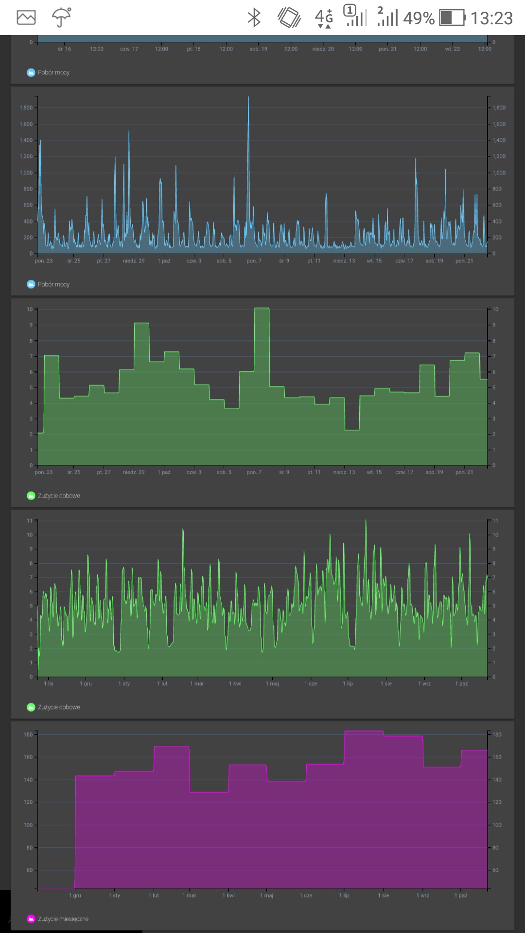

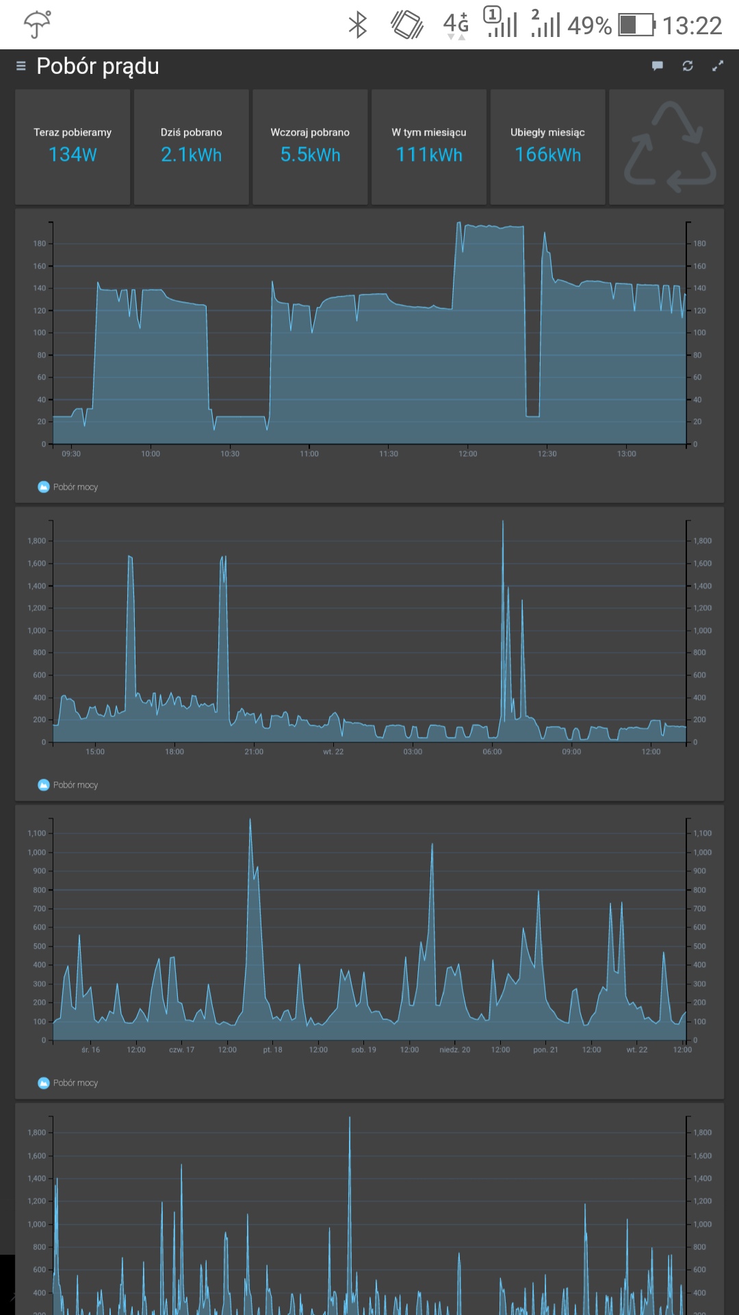

To może ja dla przykładu przedstawię swoje rozwiązanie.
Całość to licznik energii elektrycznej na podstawie impulsów odczytywanych z licznika zakładu energetycznego. Licznik ten generuje 2500 impulsów na 1kWh (czyli 1 impuls to 0,0004kWh). Pojawienie się impulsu rejestruję na jednym z GPIO, zliczam w zmiennej impulsy i sprawdzam czas totalTime od poprzedniego last_change. Jeśli czas jest większy niż 2 sekundy, to wykonuję obliczenia, a jeśli mniejszy, to nic nie robię. Ma to na celu obsługę dużych obciążeń gdy impulsy mogą się pojawiać kilkanaście razy na sekundę, a nam przecież nie potrzeba danych o chwilowym poborze energii częściej niż co 2 sekundy.
Wyjściowo z tej reguły mam:
  • chwilowy pobór energii wysyłany do itemu PoborMocy,
  • ilość energii zużytą danego dnia do itemu KWHdzis
  • ilość energii zużytą danego miesiąca do itemu KWHtenmiesiac
  • dodatkowe liczniki poszczególnych impulsów do celów debugowania GPIOlicznik i GPIOliczmies
Na koniec dnia przepisuję dzienny pobór energii i resetuję o północy, a na koniec miesiąca to samo z miesięcznym.
Wiem, że poniższy kod nie jest optymalny, ale powstawał w długim okresie czasu i jest tu spory bajzel, ale działa bardzo dobrze.

Finalnie wygląda to tak:
