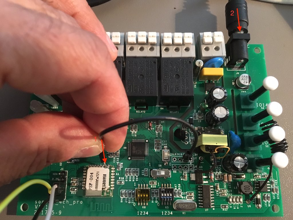

Kolego Zorro 🙂 a skąd masz takiego kunia ? A tak serio wgrywasz wersję dla ESP8285 najlepiej wersję T4 bo tam masz przycisk systemowy konfigurowany na kanale 1 razem z przekaźnikiem, a po za tym praktycznie wszystkie GPIO są już przypisane do kanałów wystarczy tylko wprowadzić swoje nazwy.
Jak wgrasz wersję T3 też będzie działać ale już trzeba samemu wpisać odpowiednie GPIO i przycisk systemowy trzeba sobie zrobić jako piąty , tak przynajmniej ja do tego doszedłem.
Pamiętaj tylko że przed wgraniem softu musisz wprowadzić ESP w tryb flash zwierając GPIO 0 do masy ( trzeba zrobić zworkę bezpośrednio z ESP ) wstawiam fotkę dla wszystkich zainteresowanych
