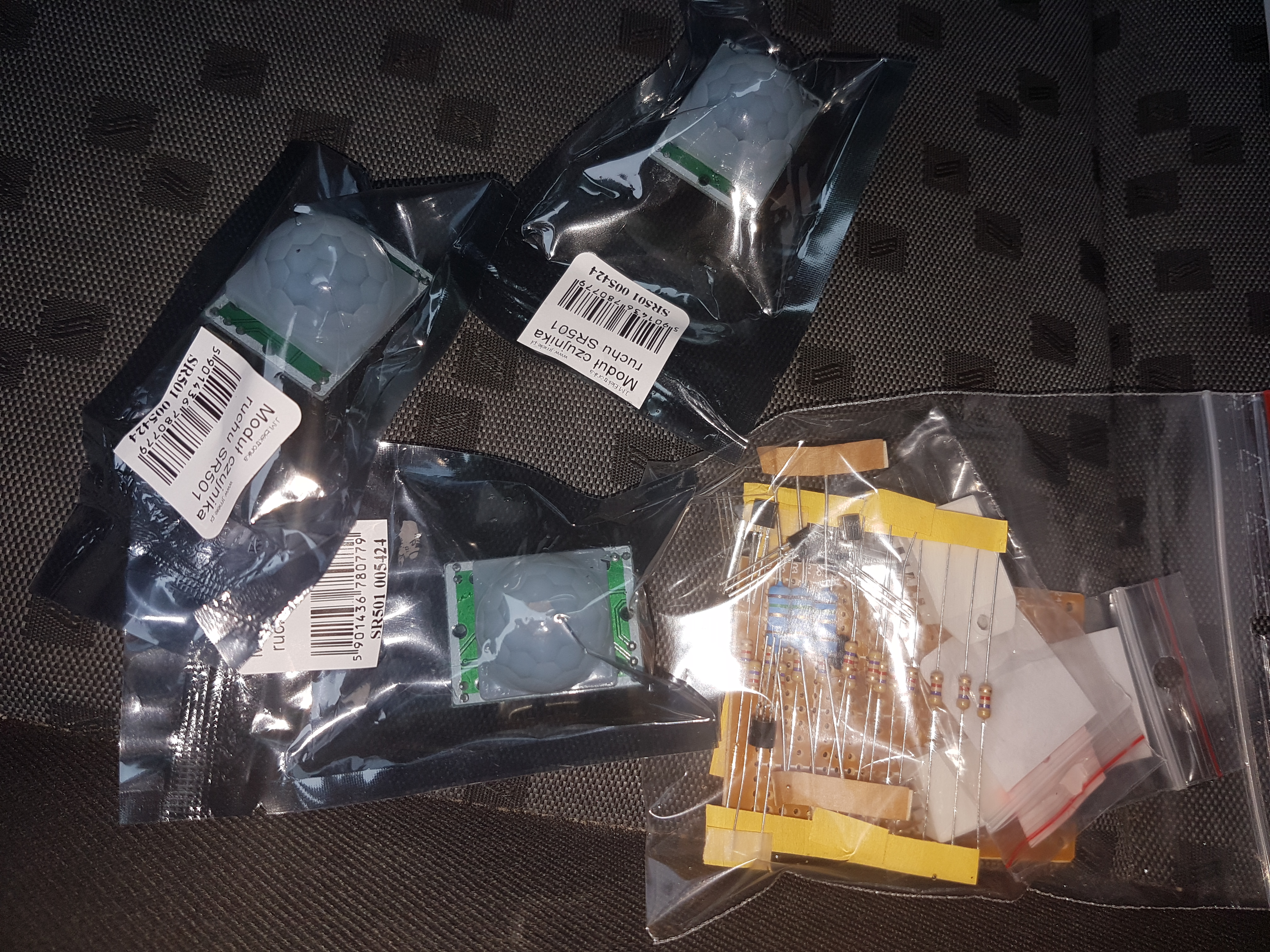

Zakupy są, będziemy działać 🙂

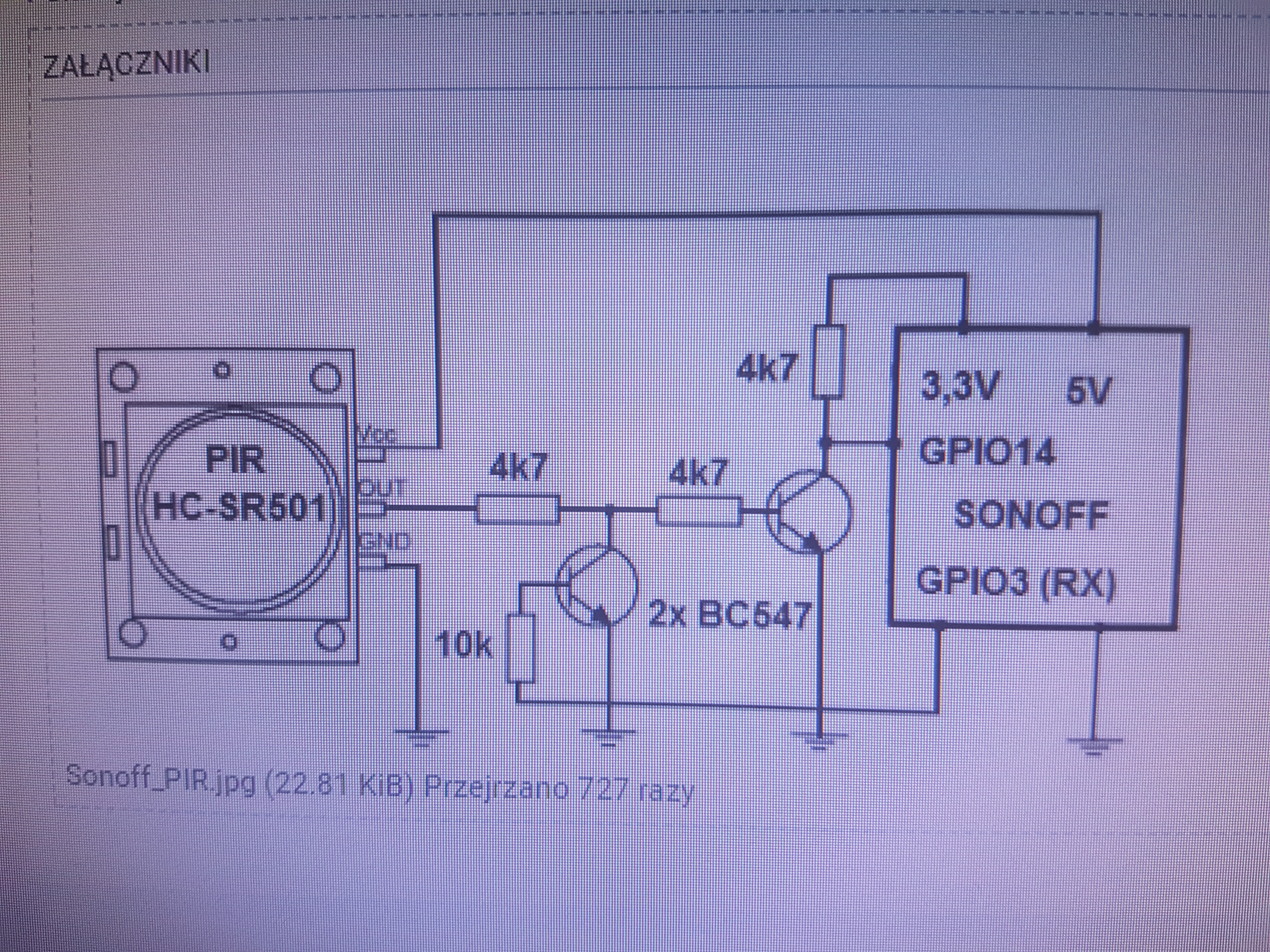

Zasilić 3.3 z soboff jak na tym schemacie z supli. Pewnie adri@n podobnie to zrobi. Bo jak dobrze rozumiem to tutaj podaje sygnał i aktywuje masą? Czy tam zasilaniem chyba a ten schemat zmienia to. Z obudową to tylko przedpokój w domofon. Resztę nie pomyślałem w sumie pewnie wykorzystam jakieś gadżety z domu żeby tego nie było widać. Bo zwykle pudełko i w to pakować kiepsko wygląda.
