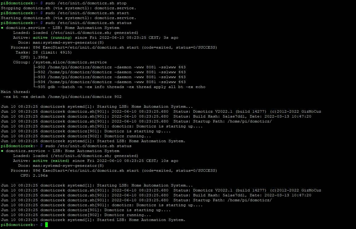

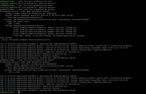

Co ciekawe jak wchodzi w stan  exited to trzyma go tak cały dzień. Restart jak widać na załączonym screenie nie pomaga.
Po zrestartowaniu usługi Domoticz ma status running tylko przez 2-3 sekundy po restarcie usługi  i znów jest  exited

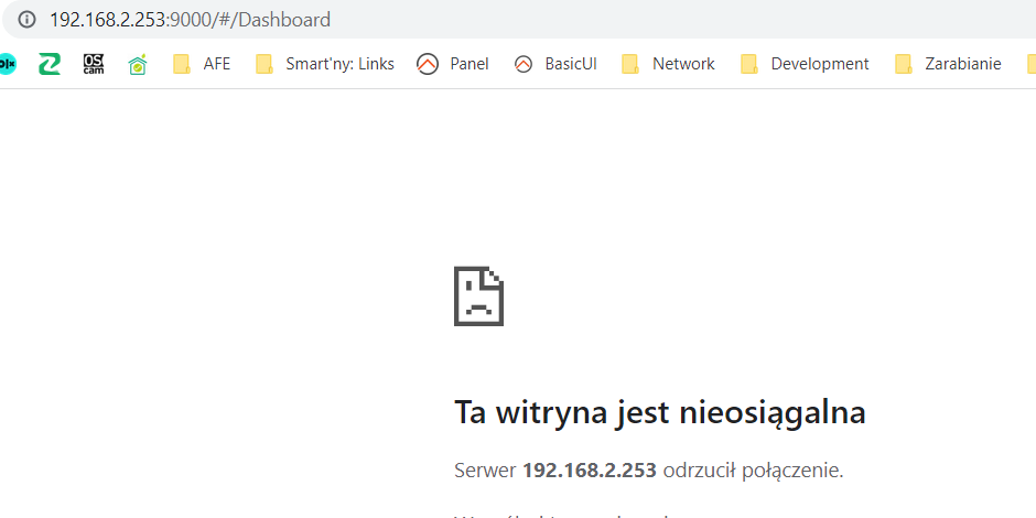

Teraz najciekawsze bo nie jestem w stanie go uruchomić przez cały dzien ale wystarczy, że minie nocka (kilkukrotnie tak się stało) (trudno powiedzieć która dokładnie godzina) i jak tylko się obudzę rano i zrestartuje usługę poleceniem "sudo /etc/init.d/domoticz.sh restart" Domoticz magicznie wstaje i działa bez problemów znów przez kilka dni. Ktoś może mi podpowiedzieć co może być przyczyną lub łopatologicznie podpowiedzieć gdzie szukać przyczyny jakieś logi tylko z wytłumaczeniem jak się do nich dostać

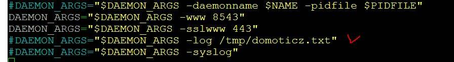

proponuję odkomentować ( usunąć znak #) w zaznaczonym wierszu
Spowoduje to ciągłe zapisywanie logów do pliku TXT w lokalizacji  /tmp/domoticz.txt
Oczywiście jeśli domoticz będzie działał należy przynajmniej  co drugi dzień wykasować te logi żeby ten plik nie rósł w nieskończoność , jest jednak duża szansa że zapiszą się zdarzenia powodujące zatrzymanie usługi.

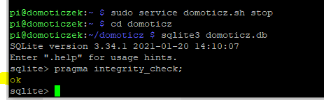

@adamdudek te błędy wskazują na bazę danych , zainstaluj sqlite3 czyli
sudo apt-get install sqlite3
potem
sudo service domoticz.sh stop
cd domoticz
sqlite3 domoticz.db
pragma integrity_check;
Wynik powinien być taki
Jak będzie inaczej to trzeba zrobić mimo wszystko kopię bazy danych a potem spróbować ją naprawić
Masz tu link do wątku gdzie masz opis i dwie możliwości naprawy jedna używa skryptu bash , druga to ręczna metoda
https://www.domoticz.com/forum/viewtopic.php?f=28&t=10984

Baza najprawdopodobniej jest dobra bo po wykonaniu Twoich komend mam komunikat "ok"
