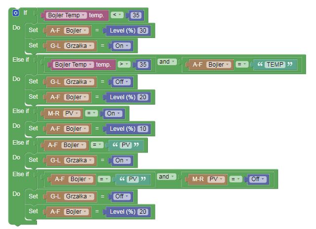

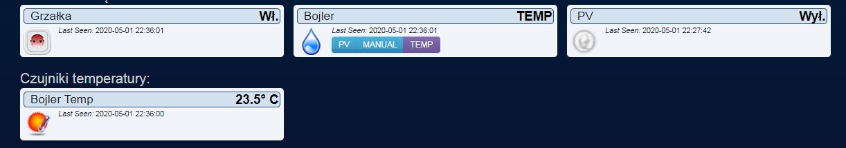

@rafmysz żeby osiągnąć to co chcesz możesz oczywiście wykorzystać AFE T1 z czujnikiem , ale nie polecam włączać wewnętrznego termostatu bo wtedy zapomnij o niezależnym włączaniu / wyłaczaniu i o drugim warunku zależnym od PV.
Wyjście przekaźnika  EPM-621 pod jeden z możliwych przycisków w AFE ( ten przycisk ma niczego nie włączać tylko przełączać wirtualny przełącznik w domoticzu ) .
W domoticz dodatkowo dodajesz sobie przełącznik wyboru , który będzie ustalał stany pracy i oczywiście przełącznik dla grzałki .
Cały zestaw urządzeń może wyglądać np tak
Bojler
Do tego wystarczy w blockly ułożyć sobie taki blok
 blockly
